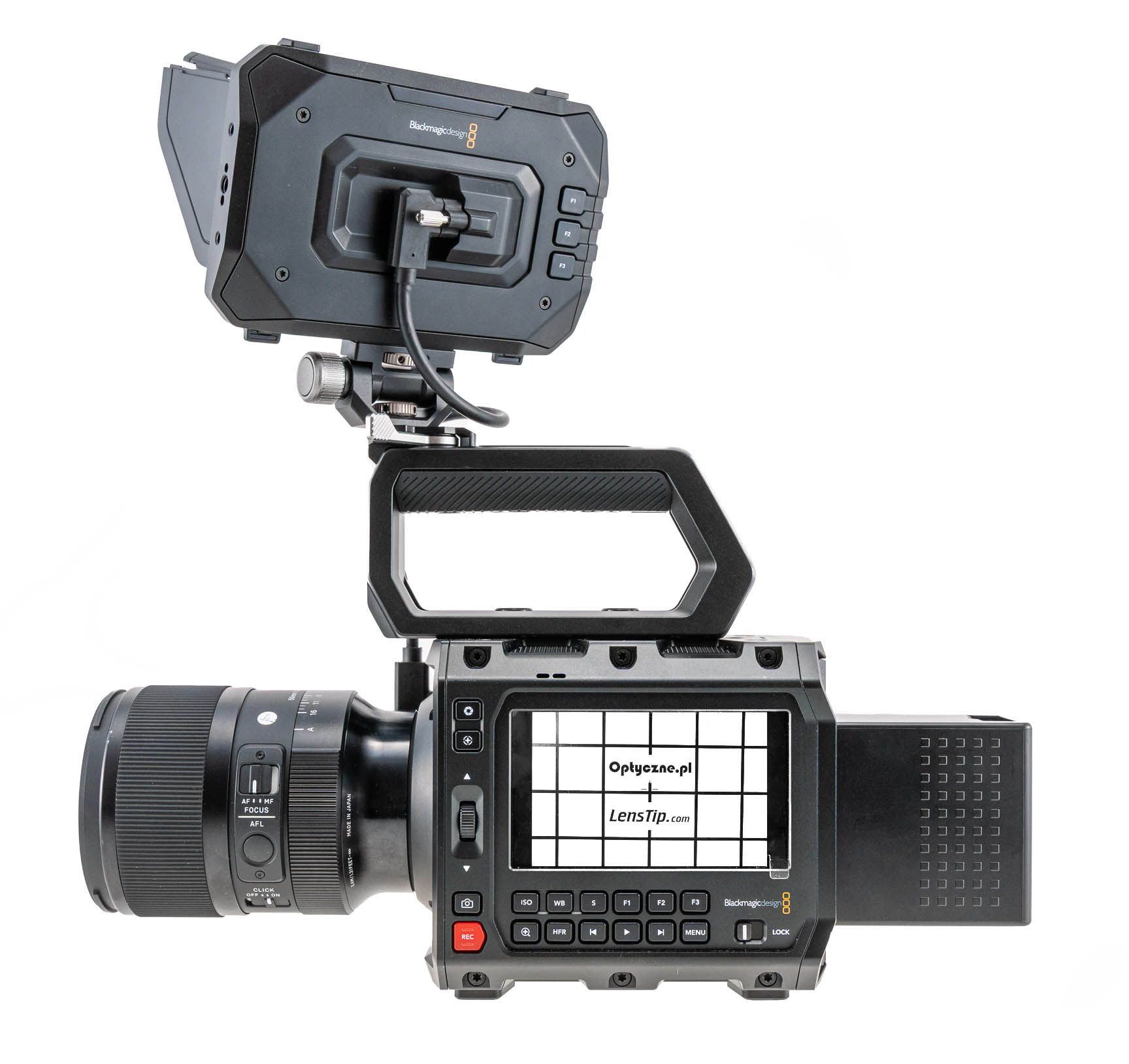

Blackmagic Design Pyxis 12K na swój sposób łączy w sobie dwa kontrastujące elementy. Z jednej strony jest to obudowa, którą możemy ergonomicznie skonfigurować do w zasadzie dowolnej pracy – od „gołego body” na dronie, przez lekkiego riga do pracy z ręki aż po w pełni obudowaną kamerę studyjną.
Z drugiej strony natomiast sensor i tryby nagrywania w testowanej kamerze zdecydowanie predysponują ją do pracy w kontrolowanych warunkach, gdzie w pełni można wykorzystać imponującą rozdzielczość i gdzie nie ma potrzeby pracy w słabym świetle czy też długiego funkcjonowania na zasilaniu bateryjnym.
Jest to dość nietypowa kombinacja, ale przy odrobinie świadomości ze strony użytkownika spokojnie sprawdzi się ona w zastosowaniach, w których jest sens sięgać po filmowanie w 12K.

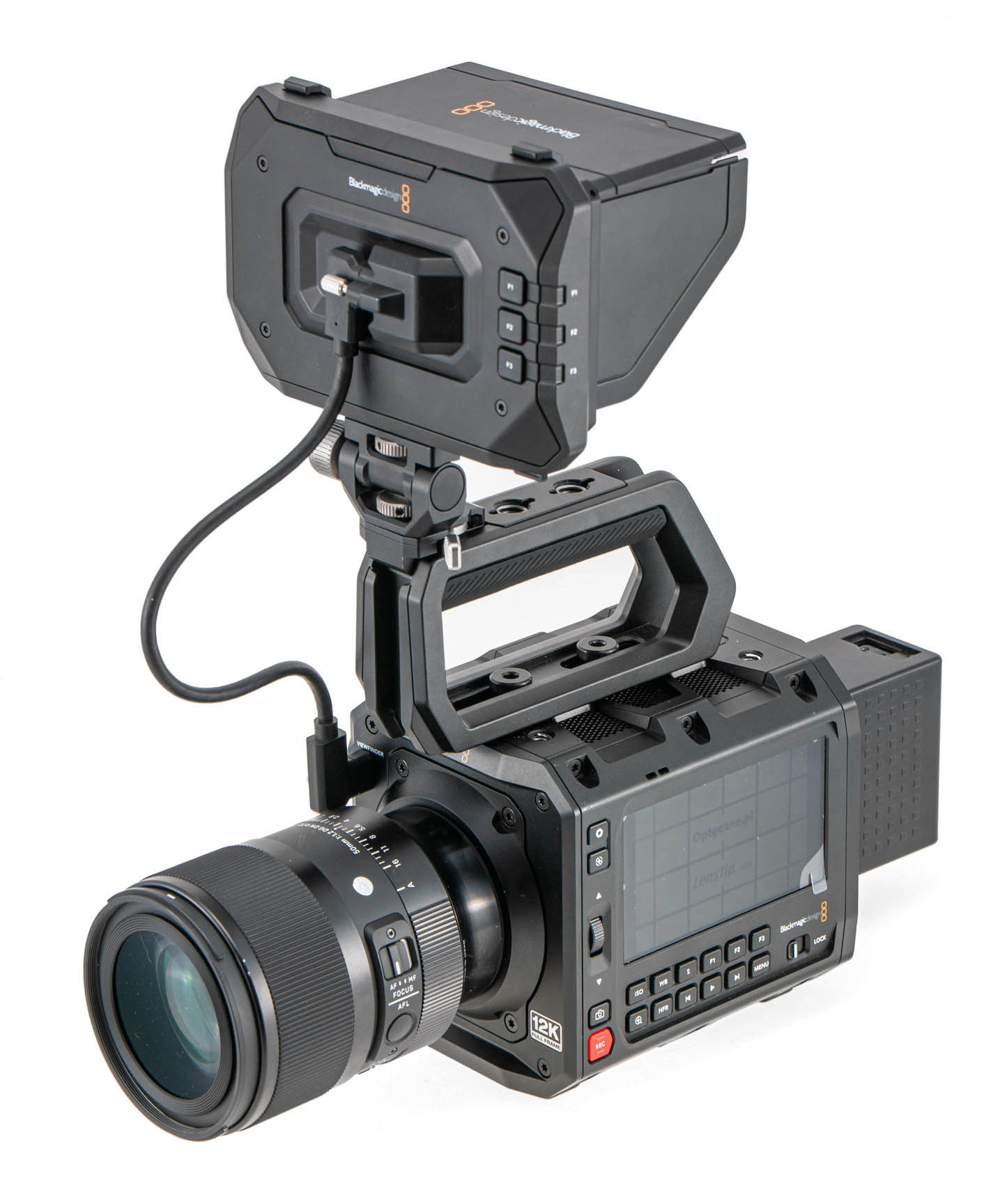

Większość wad i zalet Pyxisa 12K jest właśnie konsekwencją zastosowania tam matrycy, którą określilibyśmy jako specjalistyczną. Tak jak testowany przez nas swego czasu Canon MS-500 poświęcił wiele elementów w imię jednego celu, jakim jest filmowanie odległych obiektów w słabym świetle, tak Pyxis 12K na pierwszym miejscu stawia swoją monstrualną rozdzielczość, w imię której poświęcono takie elementy jak praca w gorszych warunkach oświetleniowych czy łagodne obchodzenie się z akumulatorami.
Predyspozycja do pracy w studyjnych warunkach (chociażby przy ujęciach na greenboksie, gdzie każda ilość pikseli pomaga) powoduje też, że nie możemy bardzo czepiać się elementów takich jak brak autofokusa czy stabilizacji dostępnej przy nagrywaniu oraz kodeków innych niż BRAW. To bardziej konsekwencje pewnych założeń, w obrębie których Blackmagic Design Pyxis 12K sprawdzi się świetnie. Należy jednak pamiętać, że jest to urządzenie o specjalistycznym charakterze, a nie uniwersalny kombajn do wszystkiego.

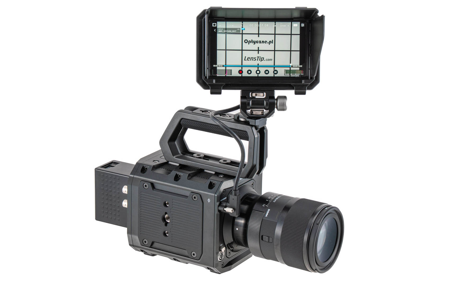

Jeśli natomiast chodzi o ceny, to z konieczności zestawiamy testowaną kamerę z urządzeniami 8K, bo takich filmujących w wyższych rozdzielczościach jest relatywnie niewiele i większość z nich to po prostu inne modele Blackmagic Design. Wspomniane zestawienie prezentuje się następująco (stan na dzień 27.10.2025):
  • Blackmagic Design Pyxis 12K – ok. 20500 zł.
  • Blackmagic Design Ursa Cine 12K – ok. 38700 zł.
  • Canon EOS R5 C – ok. 12000 zł.
  • Canon EOS R5 Mark II – ok. 20500 zł.
  • Fujifilm GFX Eterna 55 – ok. 68000 zł.
  • Nikon Z8 – ok. 15200 zł.
  • Nikon Z9 – ok. 21300 zł.
  • RED V-Raptor XE – ok. 70000 zł.
  • Sony Burano – ok. 120-130 tys. zł.
  • Z-Cam E2-F8 – ok. 30-33 tys. zł.
