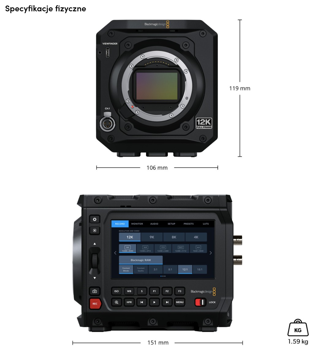

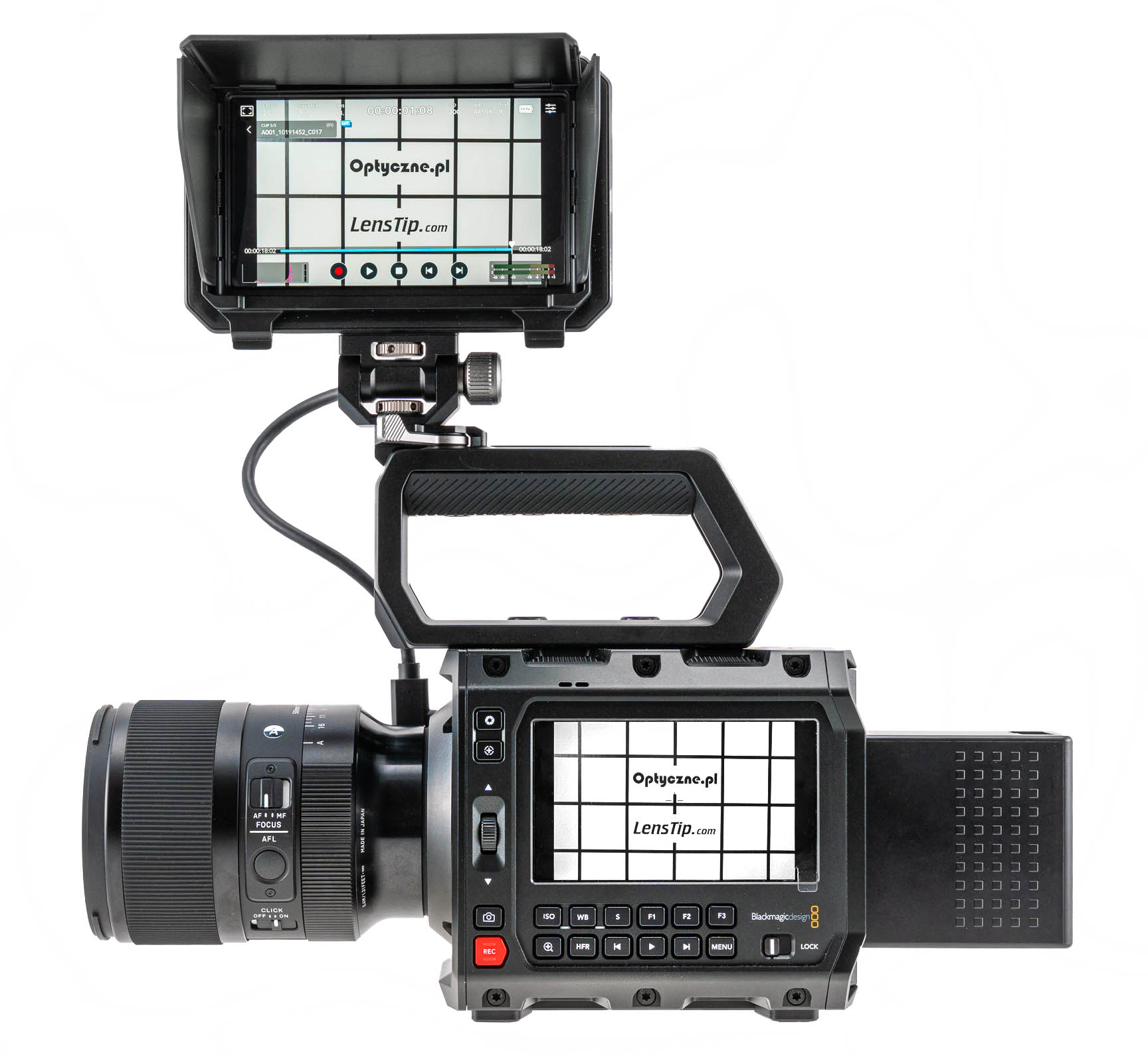

Body kamery Pyxis 12K to prostopadłościan z wbudowanym ekranem, szeregiem złącz i elementów sterujących oraz sporą ilością miejsca na akcesoria. Korpus mierzy 151 × 106 × 119 mm i waży 1.59 kg. Udostępniony nam na testy egzemplarz wyposażony był w mocowanie obiektywów Leica L, dostępne są też warianty z bagnetami Arri PL oraz Canon EF.
Blackmagic Design Pyxis 12K - test kamery - Budowa i ergonomia
Po wzięciu kamery do ręki mamy poczucie obcowania z czymś naprawdę solidnym – obudowa jest metalowa i zaskakująco ciężka jak na swoje wymiary – zbliżone gabarytowo Sony FX6 waży „na goło” poniżej 1 kg. Za część tej masy poza samą obudową odpowiadają zapewne układy chłodzące, których elementy (radiatory, ciepłowody) widać przez kratkę na górnej ściance.
Tego typu konstrukcja z ażurową górą powoduje niestety, że kamera nie powinna mieć kontaktu z deszczem. Producent nie informuje zresztą o żadnej formie uszczelnień czy zabezpieczeń przed niekorzystnymi warunkami atmosferycznymi, więc jeśli planujemy w takowych pracować, dobrze zaopatrzyć się w jakiś pokrowiec ochronny.

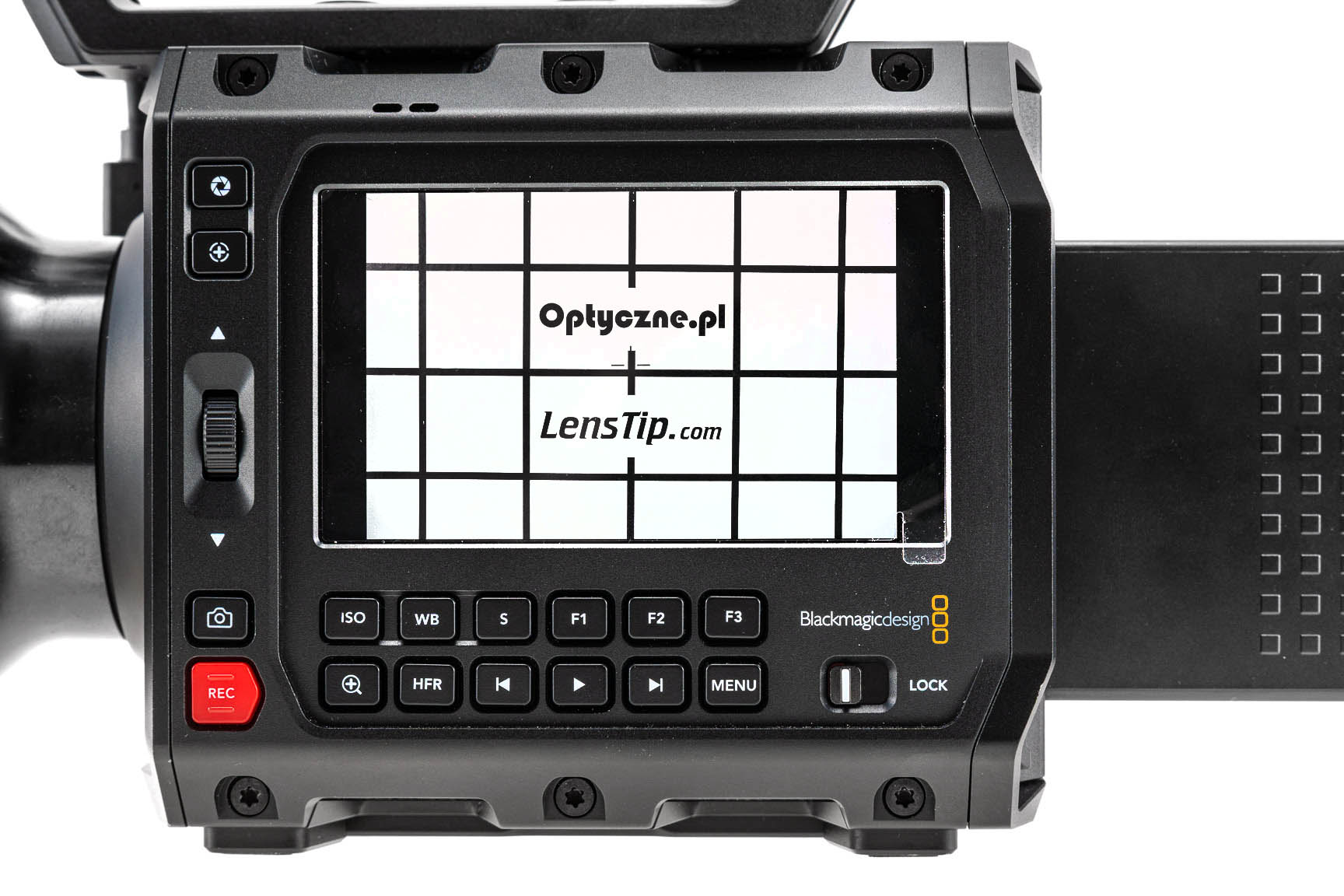

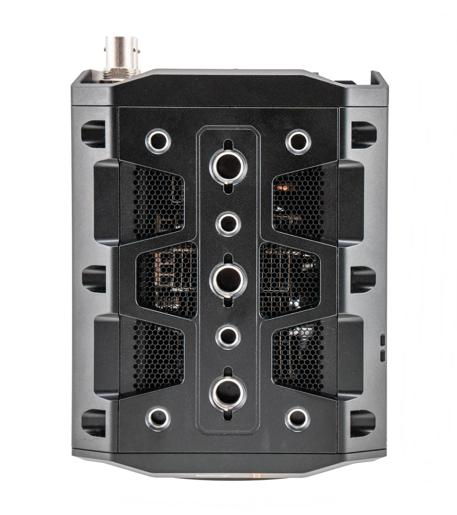

Widok z góry na testowaną kamerę zamieszczamy poniżej:

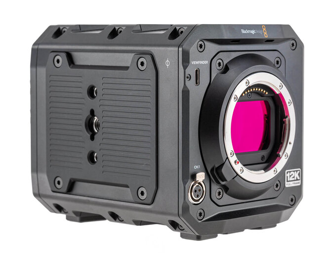

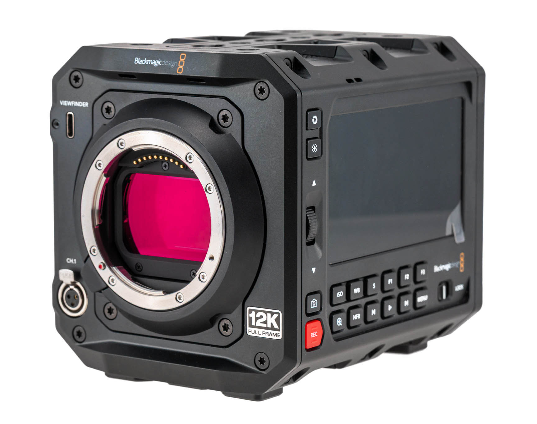

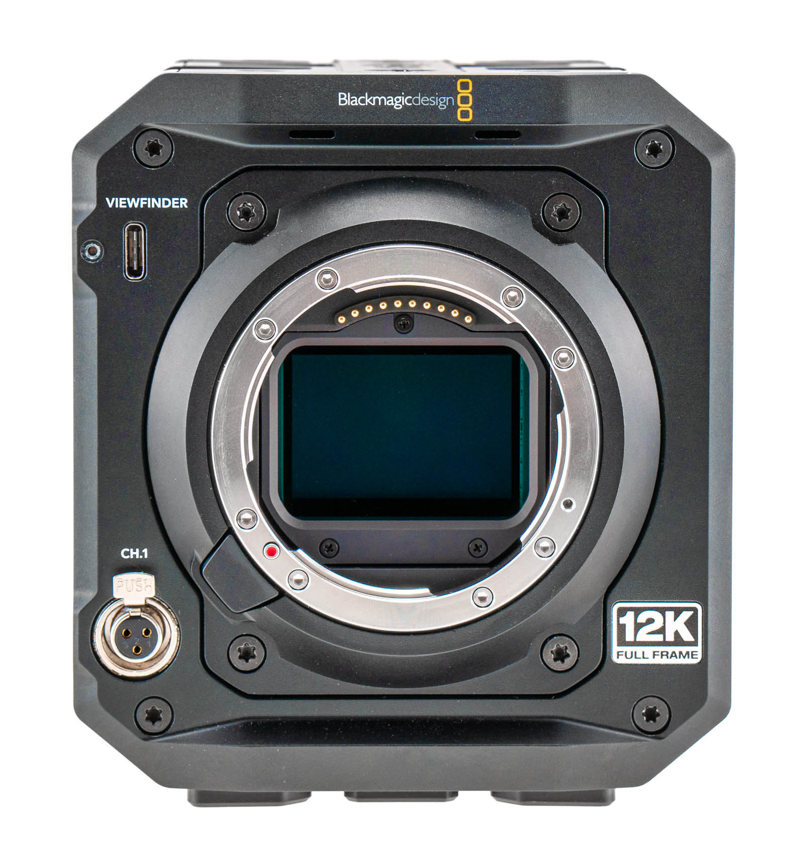

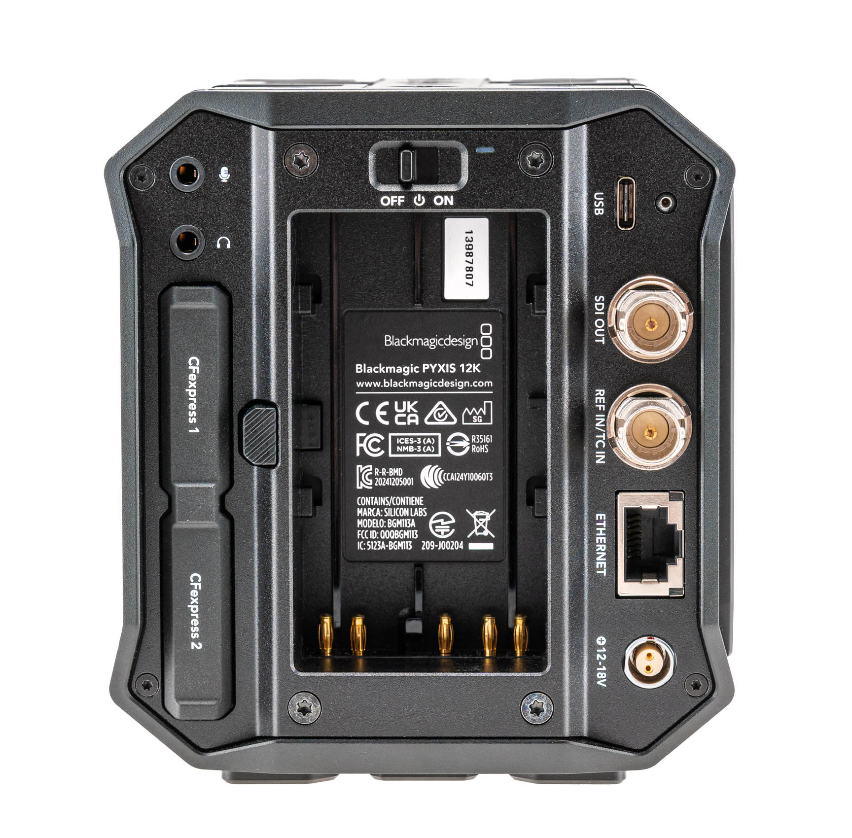

Dalej z kolei prezentujemy, jak body Blackmagic Design Pyxis 12K prezentuje się z różnych stron.

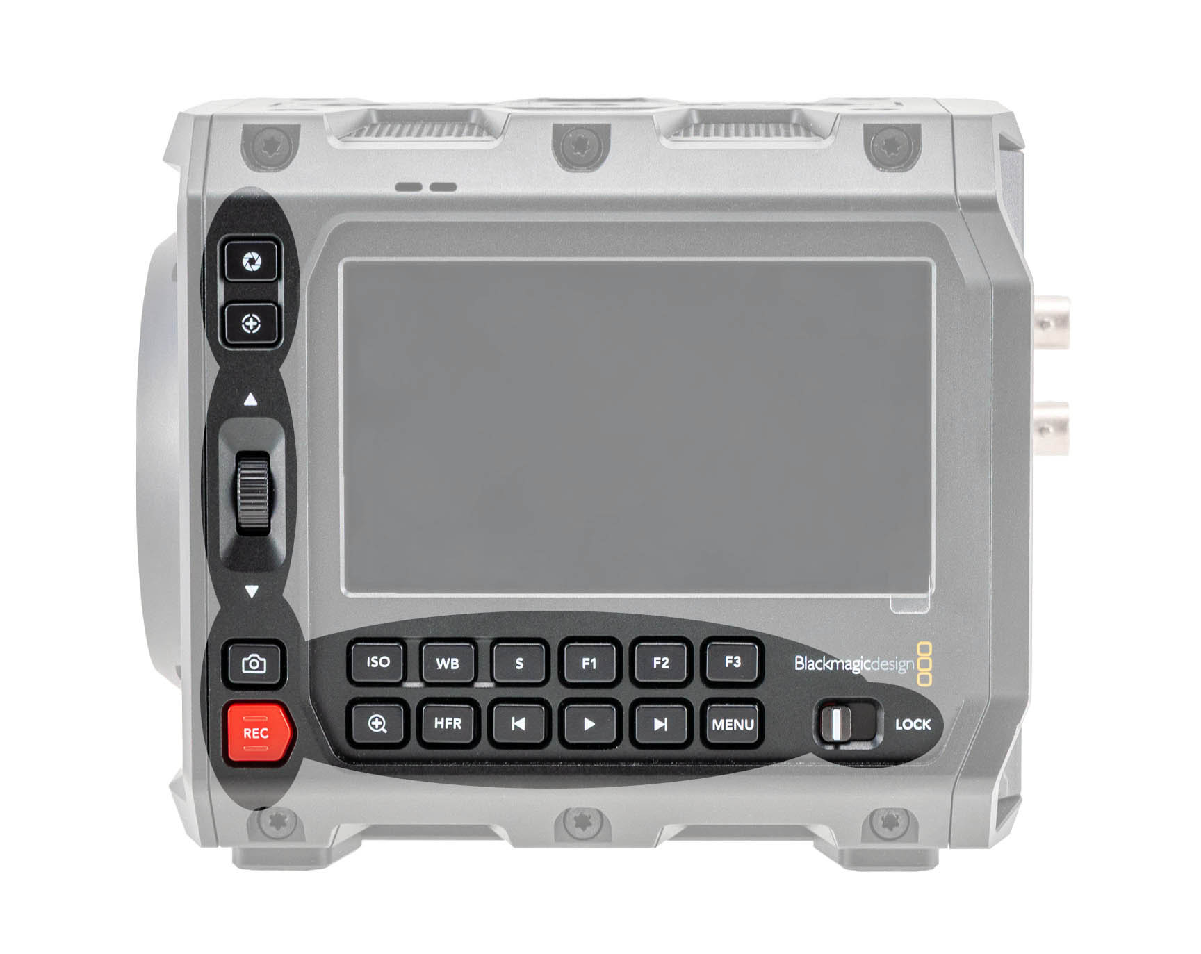

Przyciski
Pomijając główny włącznik urządzenia, który umieszczono na ściance tylnej, wszystkie elementy sterujące znajdziemy na lewej ścianie kamery (patrząc od tyłu). Ich brak z innych stron ma proste wyjaśnienia – zarówno górną, jak i prawą ścianę przygotowano pod dołączanie różnego rodzaju akcesoriów i ewentualne przyciski znajdują się już na nich. Z kolei ścianę tylną zajęły złącza, bateria i gniazda kart pamięci.
Wspomniana lewa ścianka prezentuje się natomiast następująco:
Umieszczoną po lewej kolumnę otwiera od góry przycisk przysłony, który domyślnie ustawia ją tak, by zapewnić poprawną ekspozycję według wewnętrznego pomiaru światła. Poniżej umieszczono przycisk wywołujący autofokus, a jeszcze niżej wielofunkcyjne kółko sterujące z funkcją wciśnięcia. W testowanym egzemplarzu domyślnie sterowało ono przysłoną. Pod kółkiem znajdziemy z kolei oznaczony symbolem aparatu przycisk do rejestracji pojedynczej klatki (w formacie BRAW, tak samo jak filmy) oraz przycisk nagrywania.
Na prawo od nich umieszczono dwa rzędy przycisków. W pierwszym z nich od lewej znajdziemy: przyciski ISO, WB i S, przywołujące odpowiednio nastawy związane z czułością, balansem bieli i czasem migawki, a na prawo od nich trzy przyciski programowalne F1, F2 i F3.
Drugi rząd od lewej rozpoczyna przycisk powiększenia wycinka kadru, obok którego znajdziemy włącznik/wyłącznik trybu pracy w zwolnionym i przyspieszonym tempie. Kolejne 4 przyciski w tym rzędzie to dwa guziki przewijania, przycisk play służący także do wchodzenia w tryb przeglądania materiału, a na końcu całość zamyka przycisk Menu. Na prawo od omówionych dwóch rzędów znajdziemy jeszcze przełącznik blokujący pozostałe elementy sterujące.

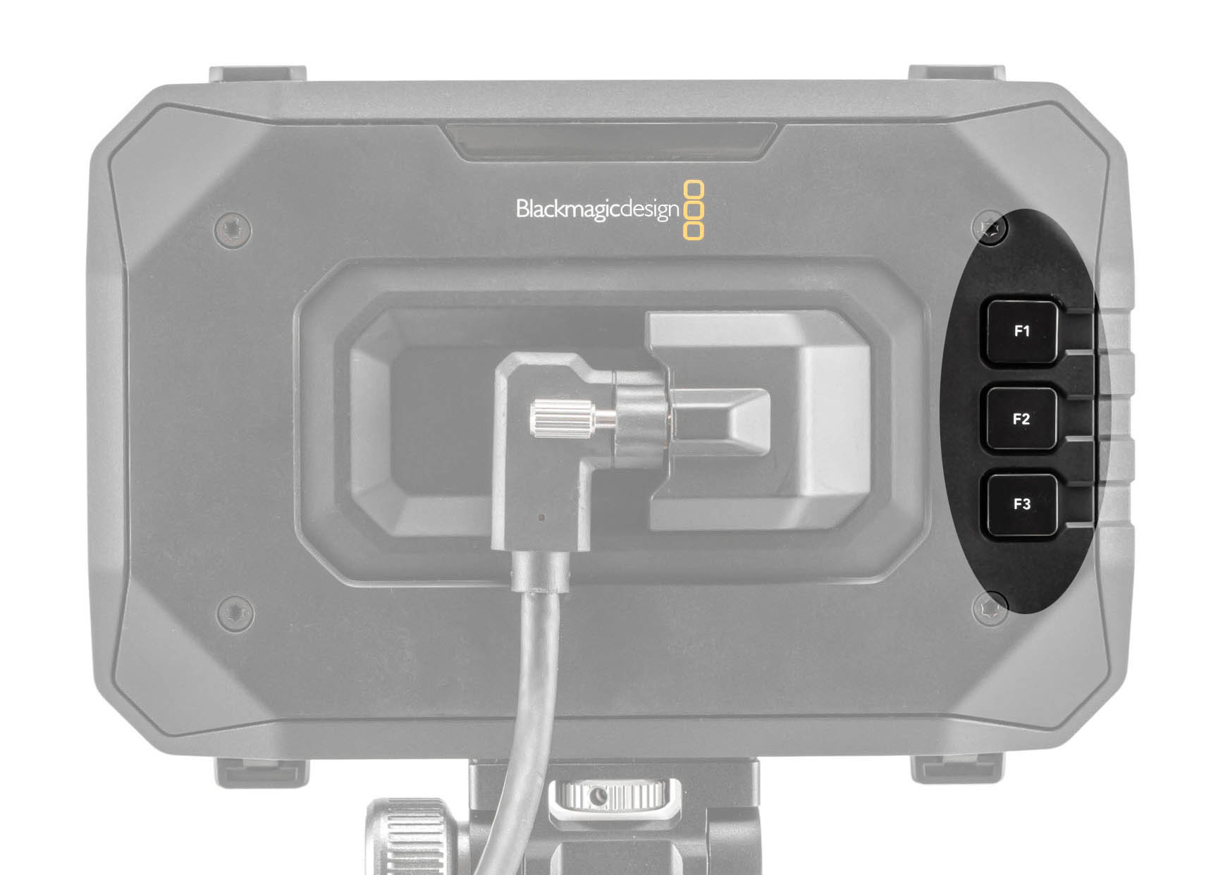

Oprócz elementów na kamerze, przyciski znajdziemy też na niektórych fabrycznych akcesoriach. Z tych, które otrzymaliśmy w zestawie testowym wraz z kamerą, przyciski takie posiadał też 5-calowy ekran Blackmagic PYXIS Monitor.
Widoczne powyżej przyciski programowalne F1, F2 i F3 noszą co prawda identyczne nazwy, jak te na korpusie kamery, ich funkcjonalność można jednak zaprogramować całkowicie niezależnie i przypisać im na przykład włączanie lub wyłączanie zebry, funkcji false color czy ramek kadrowania.

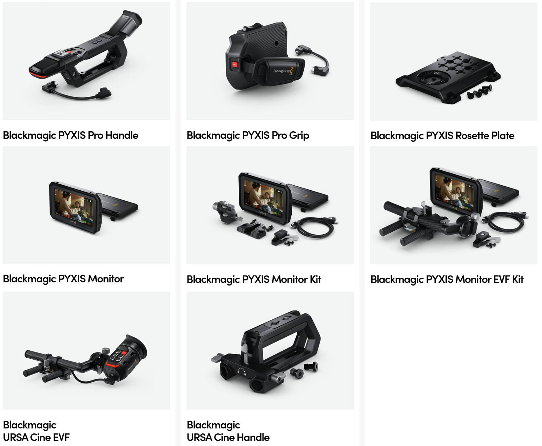

Testowana kamera to w dużej mierze „kostka do dalszej zabudowy”, a zatem jej ergonomię sami kształtujemy, dobierając akcesoria i konfigurując je w pasujący nam oraz stosowny do danego zastosowania sposób. Pasujące do niej fabryczne akcesoria to:
  • Blackmagic URSA Cine Handle,
  • Blackmagic URSA Cine EVF,
  • Blackmagic PYXIS Rosette Plate,
  • Blackmagic PYXIS Monitor (dostępny w kilku zestawach z różnymi akcesoriami),
  • Blackmagic PYXIS Pro Handle,
  • Blackmagic PYXIS Pro Grip.

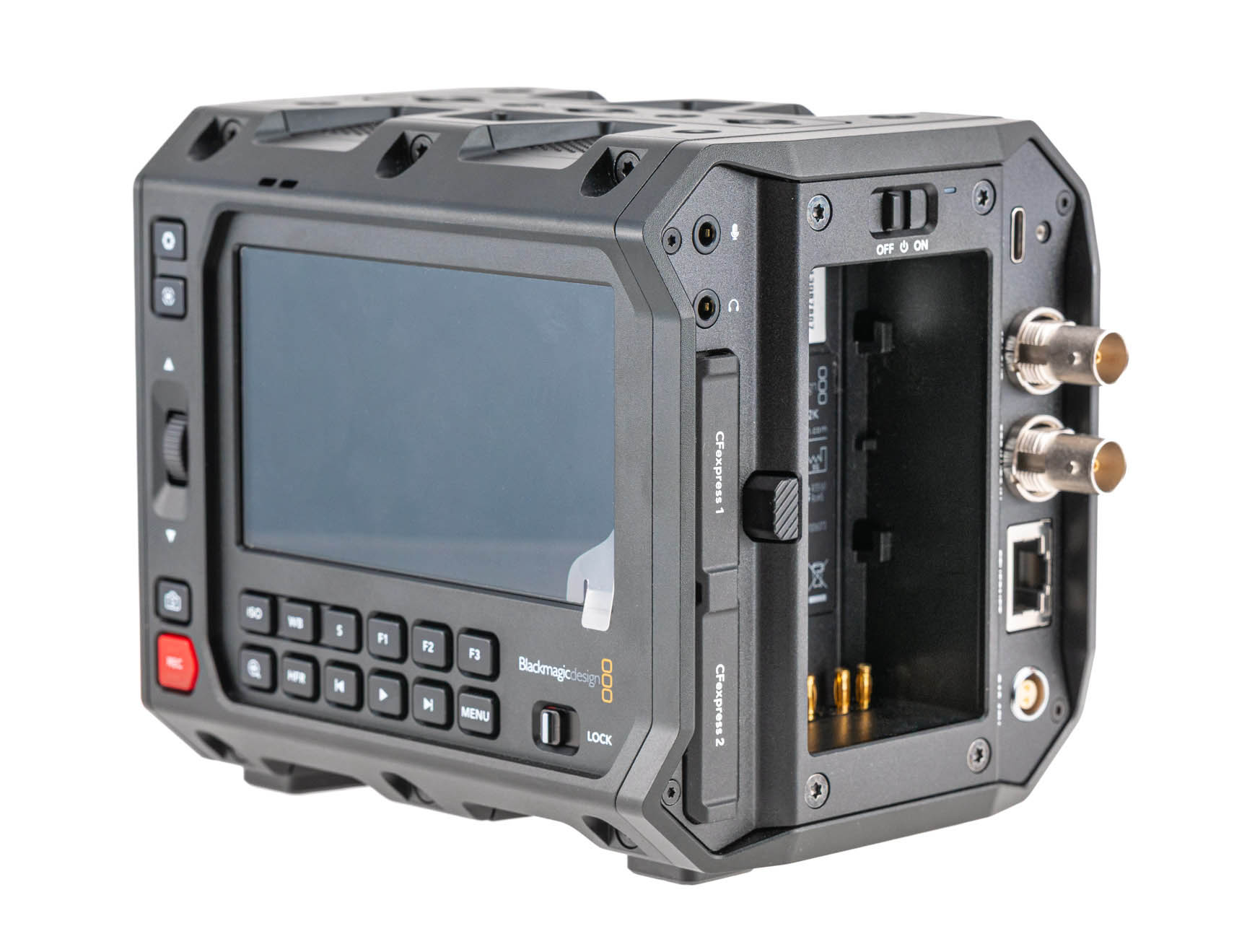

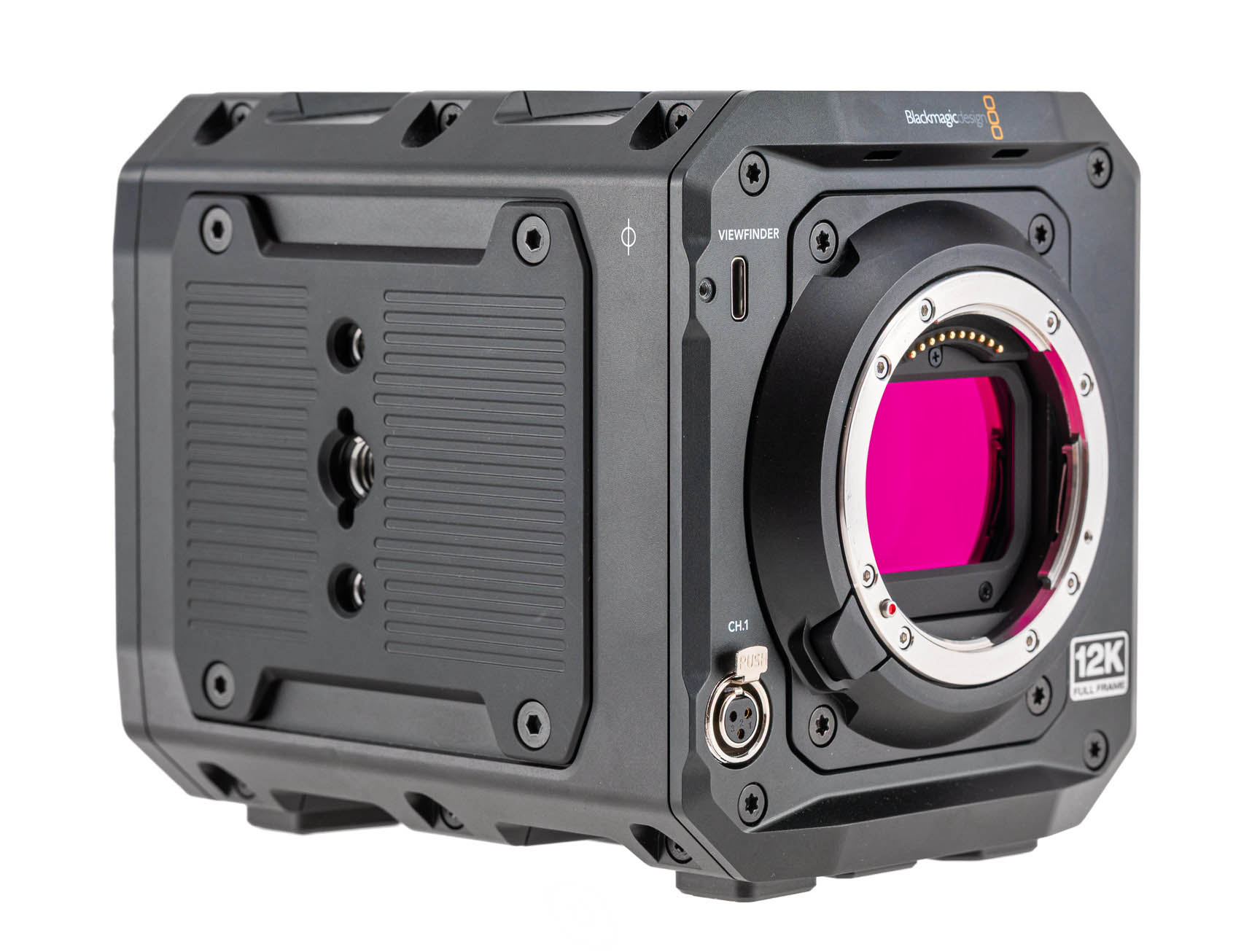

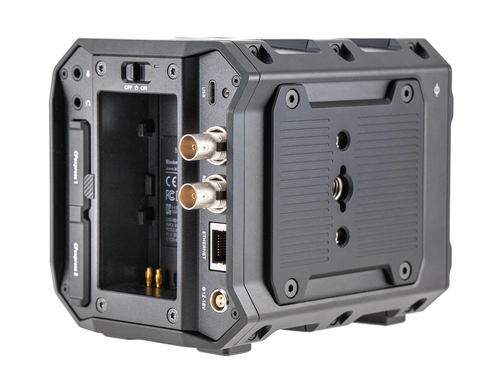

Oferowane przez testowaną kamerę złącza znajdziemy na jej przedniej oraz tylnej ściance. Z przodu, poza bagnetem i sensorem, znajdziemy złącze USB-C, do którego możemy podłączyć wizjer elektroniczny czy monitor, a także pojedyncze wejście audio w standardzie mini XLR z opcją zasilania phantom 48 V.

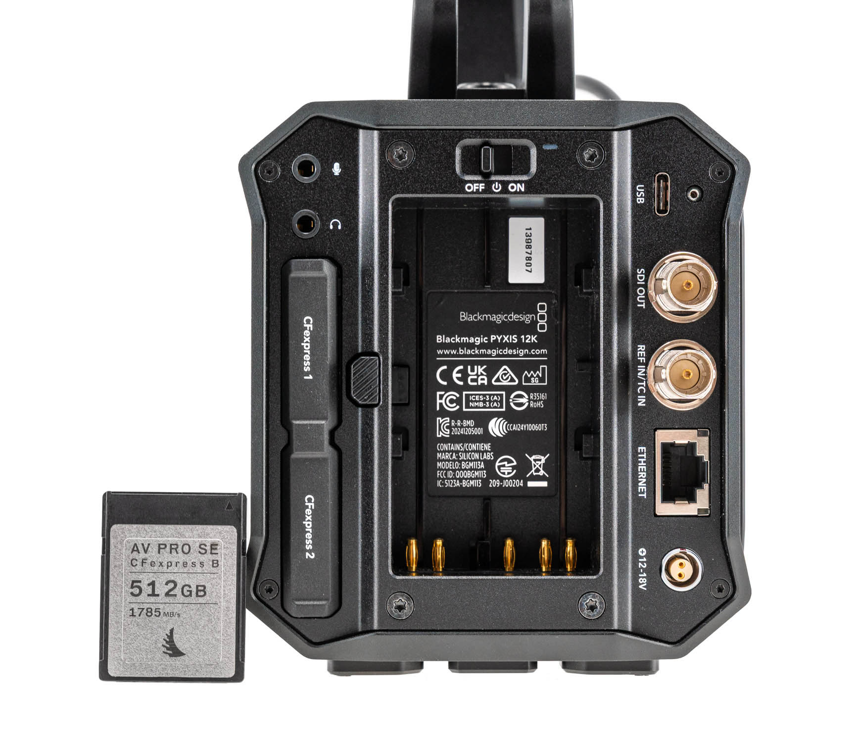

Z kolei na wspomnianej już tylnej ściance znajdziemy ze złącz:
  • kolejne wejście mikrofonowe (jack 3.5 stereo),
  • wyjście słuchawkowe (jack 3.5 stereo),
  • złącze USB-C 10 Gbit/s, do którego możemy podłączyć ekran, dysk SSD służący do zapisu materiału, oraz którym możemy podłączyć kamerę do komputera,
  • wyjście 12G-SDI obsługujące maksymalnie sygnał 4K z prędkością do 60 kl/s (złącze BNC),
  • wejście kodu czasowego lub sygnału referencyjnego z generatora (złącze BNC),
  • gniazdo Ethernet obsługujące przepływności do 10 Gbit/s (złącze RJ45),
  • wejście zasilania sieciowego (12-18 V, prąd stały).
Co ciekawe, na powyższej liście zabrakło wyjścia HDMI, przez co menu testowanej kamery musieliśmy nagrać w starym stylu, filmując ekran. Reszta złącz to już dość typowy dla kamer tej klasy zestaw, który powinien wystarczyć do większości zastosowań i dobrze wpasować się w profesjonalne środowisko pracy na planie filmowym.

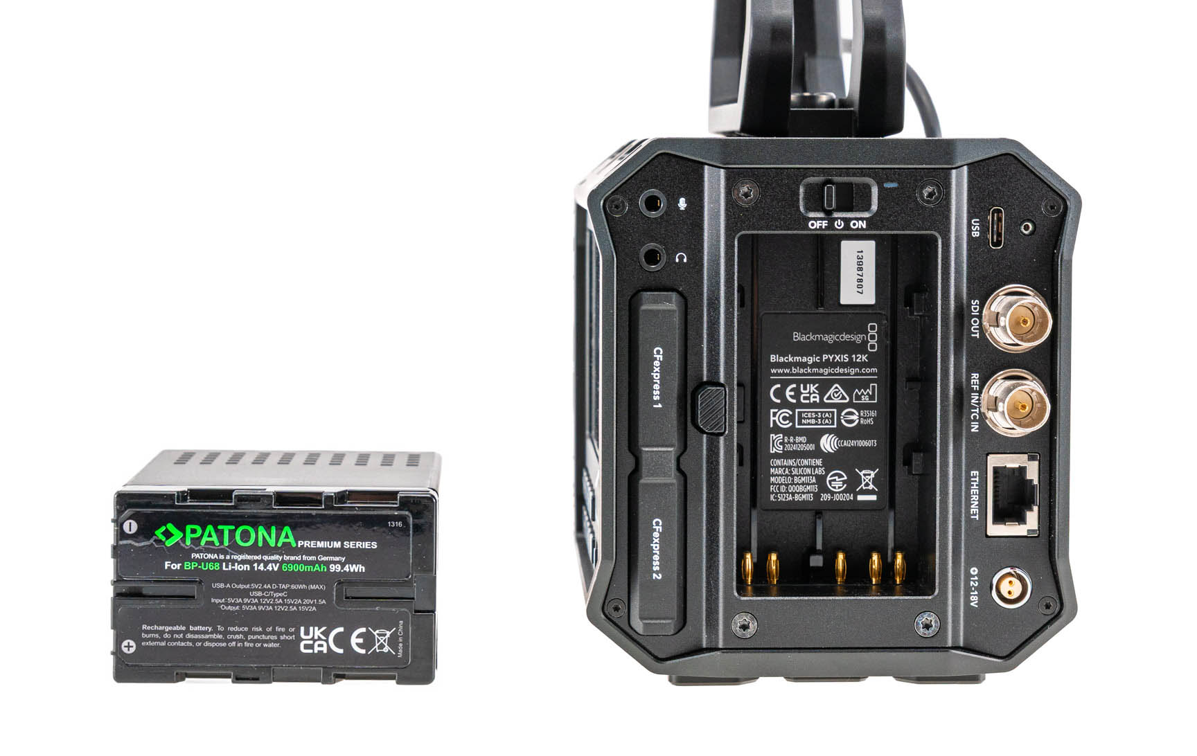

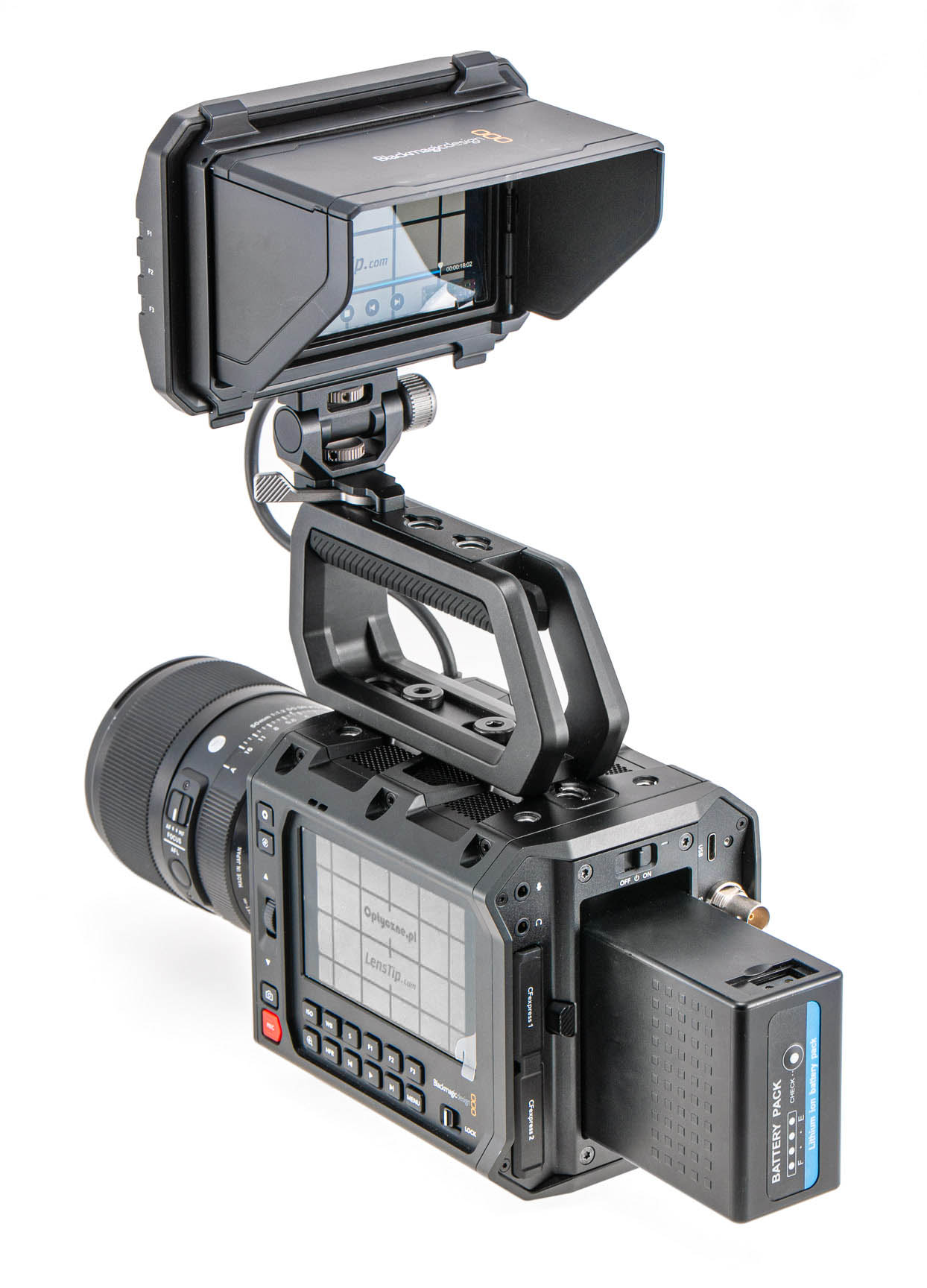

Testowana kamera zasilana jest powszechnie dostępnymi bateriami w standardzie Sony BP-U. Charakteryzują się one napięciem 14.4 V i pojemnościami typowo od ok. 30 do ok. 100 Wh. Akumulatory te produkuje sporo firm, ale chcąc nabyć coś przyzwoitego, trzeba się liczyć z wydatkiem ok. 1000 zł.
Ponieważ testowana kamera była w redakcji wyjątkowo krótko (ok. 3 dni), to nie zdążyliśmy przeprowadzić standardowego testu pojemności baterii. Dołączony do kamery akumulator 99.4 Wh nie wystarczył jednak na nagranie całego testu studyjnego, z czym zazwyczaj nie mają problemów akumulatory w aparatach o pojemnościach w okolicy 16 Wh. Pozwala nam to oszacować, że Pyxis 12K ma ok. 5-10-krotnie większy apetyt na prąd niż aparaty i bazujące na nich kamery oraz urządzenia hybrydowe.
To naprawdę spora różnica i może ona stanowić wyjaśnienie, czemu matryca 12K w kamerze Pyxis pracuje wolniej, niż w modelu Ursa Cine 12K. Poza rozgraniczeniem tańszego i droższego modelu może tu bowiem chodzić również o ograniczenie i tak już sporej prądożerności bardziej kompaktowego urządzenia.

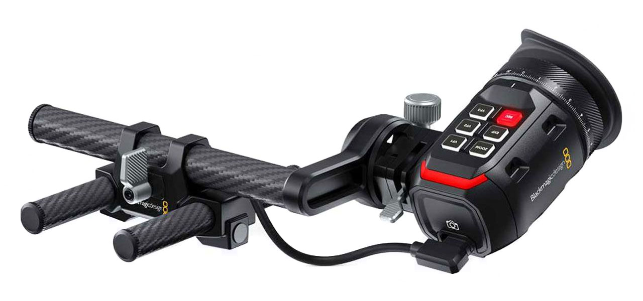

Testowana kamera w standardzie nie oferuje wizjera elektronicznego. Można jednak dokupić do niej firmowy wizjer Blackmagic URSA Cine EVF. Ten ostatni oferuje rozdzielczość 1920 × 1080 („6.22 mln punktów” w języku marketingu fotograficznego) i odświeżanie z częstotliwością do 60 Hz (w praktyce zależy ona oczywiście od klatkażu). Wizjer pozwala na regulację dioptrii w zakresie od -5 do +5 oraz na w zasadzie dowolne odchylanie. Niestety wspomniany wizjer nie był dołączony do zestawu testowego, więc nie możemy się wypowiedzieć na temat jakości obrazu i komfortu pracy z nim. Dodajmy też, że nie jest to akcesorium tanie – na oficjalnej stronie producenta wizjer Blackmagic URSA Cine EVF wyceniono na 7499 zł.

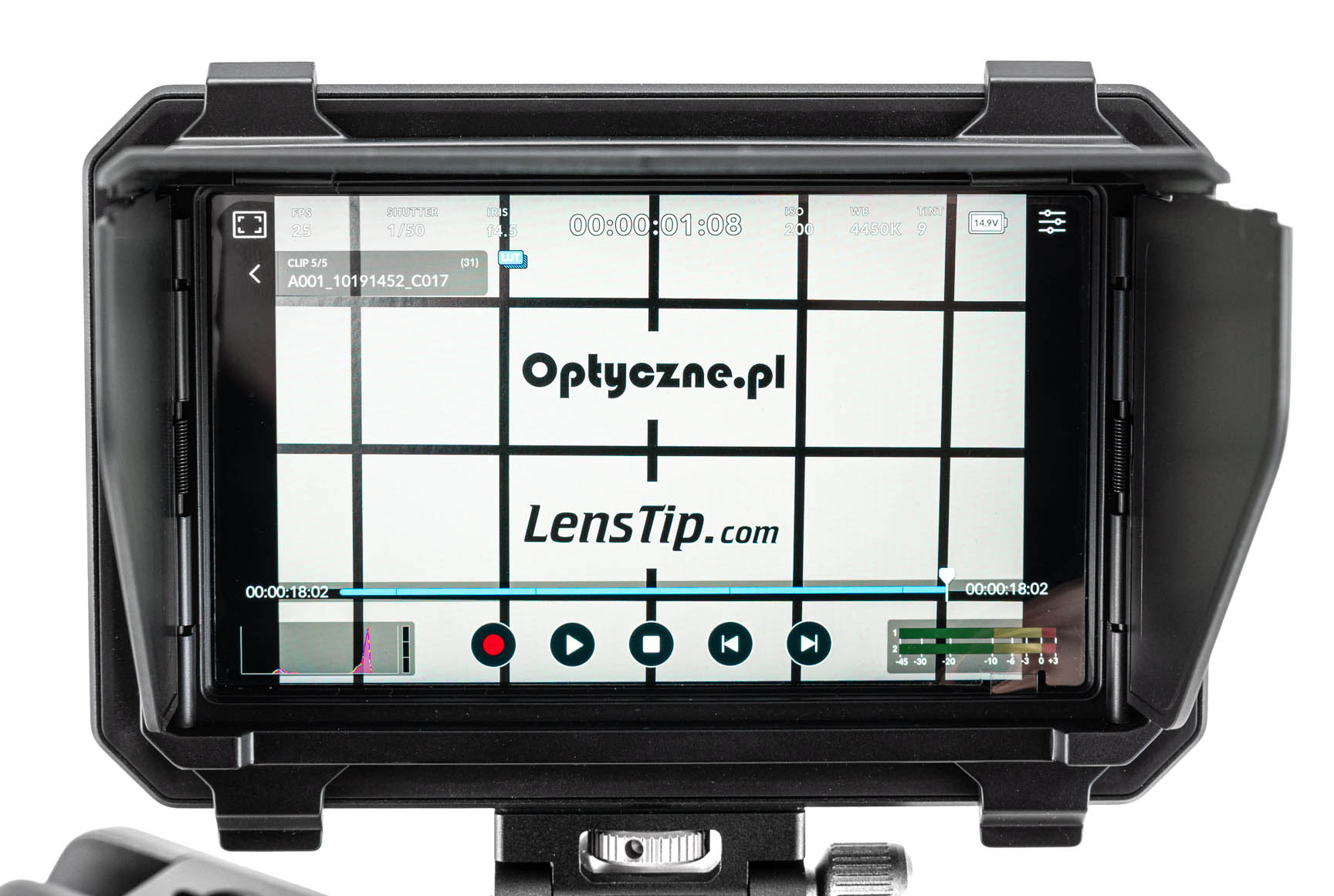

Do zestawu testowego był natomiast dołączony monitor Blackmagic PYXIS Monitor (1299 zł za sam ekran, 1959 zł w zestawie z kablem USB i zestawem mocowań). Jest to 5-calowy ekran o rozdzielczości 1920 × 1080 (6.22 mln punktów) i maksymalnej jasności dochodzącej do 1500 nitów. Pracuje się z nim świetnie, większy rozmiar ułatwia ostrzenie i ocenę kadru, a funkcje dotykowe działają prawidłowo.
Generalnie trudno po obcowaniu z kamerami Blackmagic Design wrócić do pracy z „malutkimi” 3-calowymi ekranami, jakie zazwyczaj oferują filmujące aparaty fotograficzne. Dzięki dużemu rozmiarowi i imponującej jasności ekranu w testowanej kamerze manualne ustawianie ostrości nie było problemem nawet w południowym słońcu.
Oprócz tego na boku kamery znajdziemy też nieruchomy ekran wbudowany o przekątnej 4'', rozdzielczości 1920 × 1080 (6.22 mln punktów) i jasności także dochodzącej do 1500 nitów. On także sprawuje się bez zarzutu.
