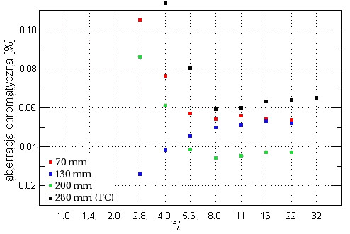

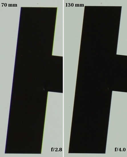

Aberracja chromatyczna nie jest wadą, którą właściciele Nikkora 70-200 VR powinni sobie zaprzątać głowy. Dla dłuższych ogniskowych jest albo niezauważalna, albo mała. Tylko dla 70 mm i f/2.8 dociera ona do poziomu średniego i tam, w specyficznych warunkach, mamy szansę ją zauważyć.
Nikon Nikkor AF-S 70-200 mm f/2.8G IF-ED VR - Aberracja chromatyczna
Sytuacja troszkę pogarsza się po zastosowaniu konwertera. Wtedy przy maksymalnym otworze względnym wada ta dociera do granicy poziomu średniego i dużego, lecz przymykanie przysłony szybko sprowadza ją do poziomu zupełnie nieuciążliwego.
W tej kategorii testowany obiektyw zasłużył więc na duże pochwały.
