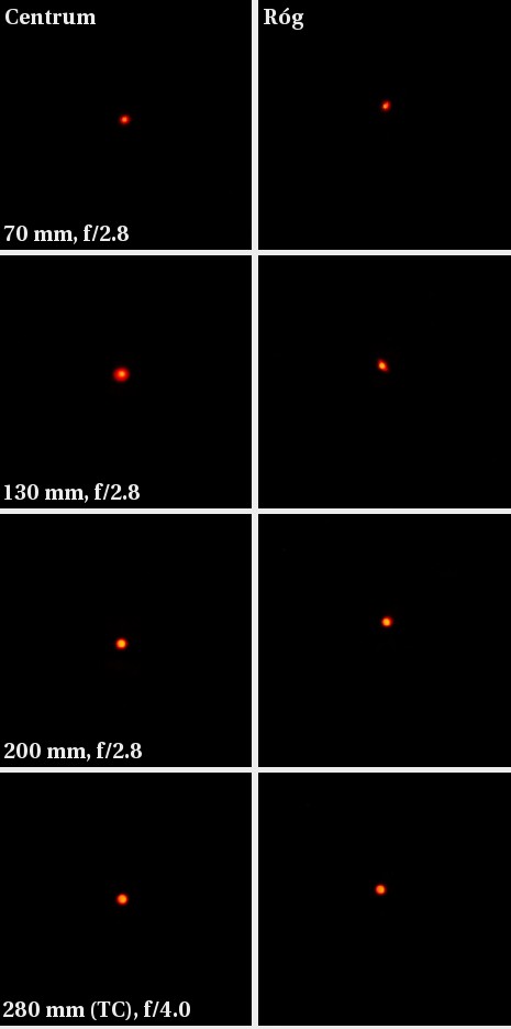

7. Koma i astygmatyzm
Koma nie daje nam się mocno we znaki, choć gdy spojrzymy na obraz diody w rogu kadru dla ogniskowej 130 mm, zobaczymy zauważalne zniekształcenie, co po części wyjaśnia słabsze osiągi obiektywu dla tej ogniskowej i maksymalnego otworu względnego. Na szczęście w innych ogniskowych oraz po podłączeniu konwertera sytuacja jest dużo lepsza.
Nikon Nikkor AF-S 70-200 mm f/2.8G IF-ED VR - Koma i astygmatyzm
W przypadku używania samego obiektywu, druga z wad pozaosiowych - astygmatyzm, nie da nam się we znaki. Jego średni poziom jest mały i wynosi 4.5%. Daje się przy tym zauważyć pewną tendencję - dla zakresu 70-130 mm astygmatyzm jest praktycznie zerowy, by dla 200 mm wzrosnąć do ponad 7%. Najgorzej sytuacja przedstawia się gdy podłączymy konwerter. Dodatkowy element optyczny, dodatkowe gwinty i łączenia, powodują, że poziom tej wady wzrasta do aż 18%. Nie jest to powód do dumy...
