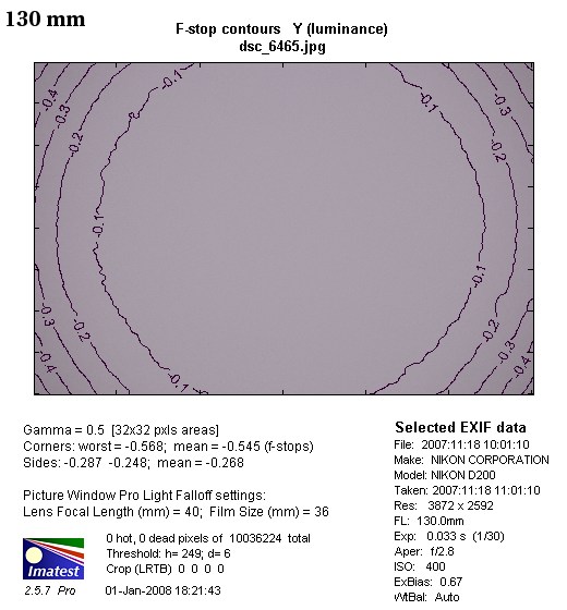

Sytuacja staje się trochę gorsza dla 130 mm, gdzie przy f/2.8 spadek jasności w rogach kadru wynosi 17% (-0.54 EV). Nie jest to poziom duży, a dodatkowo trzeba wspomnieć, że przymknięcie obiektywu do f/4.0 likwiduje problem całkowicie (4%).

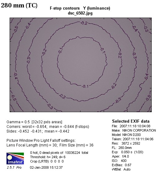

Po założeniu konwertera sytuacja trochę poprawia się. Dla przysłony f/4.0 spadek jasności w rogach kadru wynosi 20% (-0.64 EV), a problem znika całkowicie dla f/5.6 gdzie winietowanie wynosi już tylko 3%.
