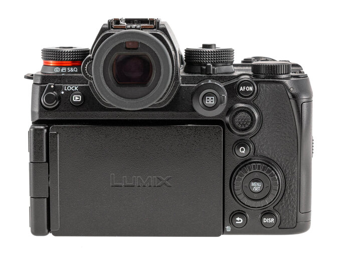

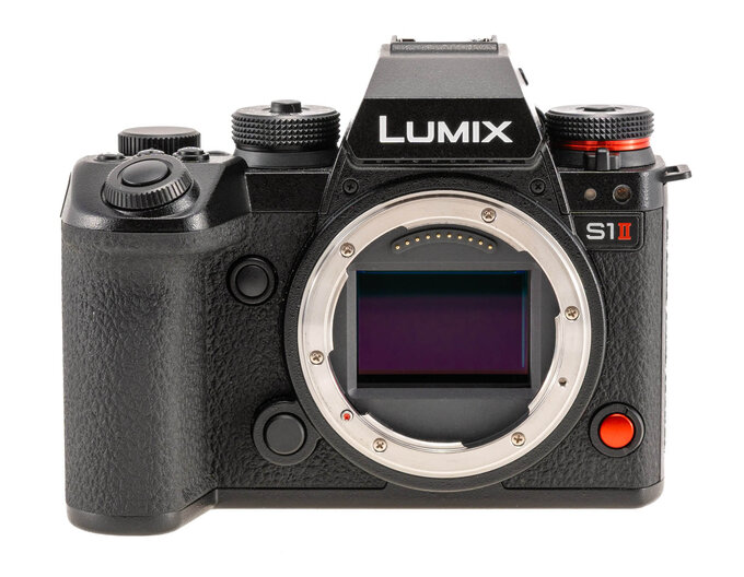

Pod względem kształtu obudowy i ogólnej konstrukcji Panasonic Lumix S1 II wygląda identycznie jak wcześniej zaprezentownay S1R II, mocno przypomina też modele S5 II i S5 IIX. Podobnie jak w przypadku wspomnianego S1R II, w porównaniu do swojego poprzednika, modelu S1, testowany aparat zmniejszył się we wszystkich kierunkach i schudł o ok. 180 g i to pomimo dodania do korpusu aktywnego chłodzenia.
Samej budowie testowanego aparatu trudno cokolwiek zarzucić. Korpus dobrze leży w dłoni, a obudowa jest wykonana z wysokiej jakości materiałów, solidna i uszczelniona.
Panasonic Lumix S1 II - test trybu filmowego - Budowa i ergonomia
W przypadku wielu aparatów konkurencji często w tym rozdziale pojawia się zdanie lub dwa o dopasowaniu ergonomii i sterowania aparatu do filmowania z wykorzystaniem przycisków programowalnych, choćby po to, by mieć pod ręką zmianę czułości czy balansu bieli. Aparaty Panasonic są tu poniekąd wyjątkiem — ich ergonomia od początku jest zaprojektowana tak, żeby wygodnie się nimi filmowało i zmiany w działaniu interfejsu nie są zazwyczaj potrzebne. Tak jest również w przypadku S1 II. Wszystko, czego potrzeba, jest pod ręką już przy domyślnych ustawieniach aparatu.

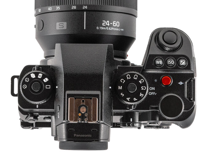

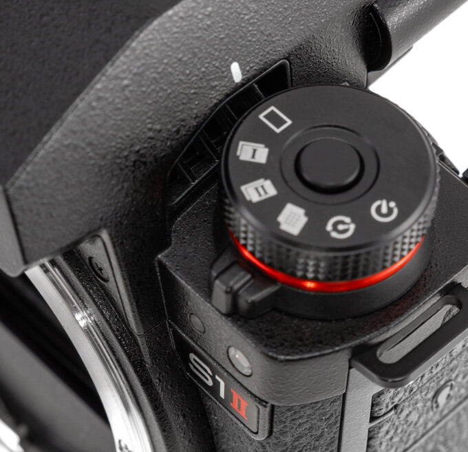

Do tego firma pozbyła się w tym modelu jednego z niewielu powodów do krytyki Lumiksa S5 II, jaki mieliśmy, czyli wyprowadziła tryb filmowy oraz tryb filmowania w zwolnionym i przyspieszonym tempie (S&Q) z głównego koła trybów pracy aparatu na dedykowany przełącznik. Dzięki temu wspomniane główne koło trybów pracy pozostaje funkcjonalne podczas filmowania, co oczywiście chwalimy.

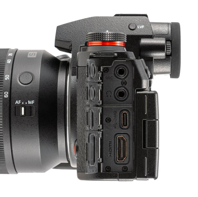

Panasonic Lumis S1 II oferuje następujący zestaw złącz:
  • złącze USB 3.2 gen 2 typu C,
  • wyjście HDMI typu A,
  • wejście mikrofonu stereo (mini jack 3.5 mm),
  • wyjście słuchawek stereo (mini jack 3.5 mm),

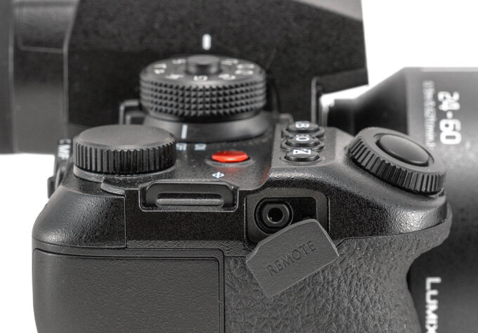

Warto wspomnieć też o umieszczonym z drugiej strony korpusu wejściu (jack 2.5 mm) na wężyk spustowy, który pozwala na przykład wyzwolić nagrywanie.
Poprzednik testowanego aparatu był jednym z pierwszych bezlusterkowców oferujących pełnowymiarowe złącze HDMI i cieszy fakt, że firma nie postanowiła niczego z tym faktem robić. Warto w tym miejscu zresztą oddać firmie Panasonic, że to właśnie ich aparaty zapoczątkowały i spopularyzowały używanie pełnowymiarowych złącz HDMI, które obecnie znajdziemy u każdego konkurenta testowanego aparatu.
Warto również wspomnieć, że Lumix S1 II poza kartami pamięci może też zapisywać materiał na dyski SSD podłączone do gniazda USB-C, oraz że obsługuje też kody czasowe z zewnętrznych źródeł, które można wprowadzić do aparatu przez Bluetooth. Oba te rozwiązania niezmiennie popieramy i chwalimy, choć oczywiście najlepszym rozwiązaniem w kwestii timecodu byłaby obsługiwana przez aparat przejściówka na złącze BNC. Nawet rozwiązanie z użyciem połączenia Bluetooth jest jednak zdecydowanie krokiem w dobrym kierunku.

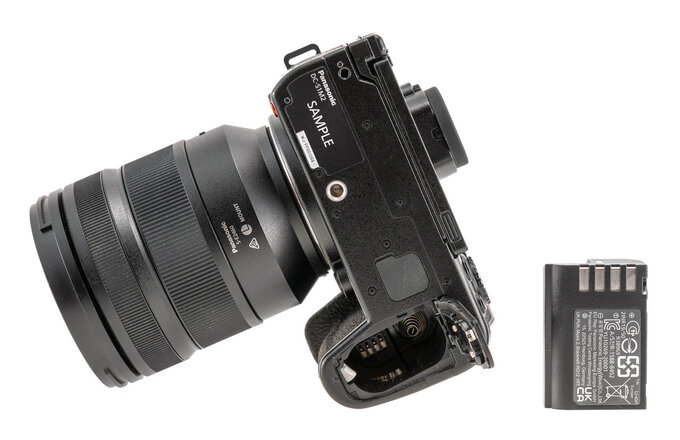

Testowany aparat zasilany jest akumulatorem litowo-jonowym Panasonic DMW-BLK22E oferującym pojemność 2200 mAh przy napięciu 7.2 V, co przekłada się na niecałe 16 Wh energii. Podczas studyjnego testu pełna bateria wystarczyła na nagranie 2 godzin i 6 minut materiału w 4K w 25 kl/s. To o pół godziny lepiej niż Lumix S1R II, ale nadal minimalnie gorzej niż w modelu S5 II. O 40 minut lepiej przy podobnej pojemności akumulatora wypadł z kolei zaprezentowany niedawno Sony A7 V. Wynik Lumixa S1 II nadal możemy jednak uznać za przyzwoity i akceptowalny.

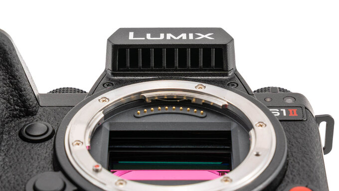

Chłodzenie
Mimo obecności aktywnego chłodzenia, aparat nagrzał się nieco podczas przeprowadzania opisanego powyżej testu, choć na jego ekranie nie pojawił się w tym czasie żaden komunikat o wysokiej tempraturze urządzenia.
Przeprowadziliśmy zatem drugi, bardziej wmagający test, nagrywając w 5.1K open gate w 50 kl/s. Za pierwszym razem, gdy to robiliśmy, Lumix S1 II nagrał 51 minut materiału, po czym wyłączył się z powodu przegrzania. Drugą próbę przeprowadziliśmy korzystając z faktu, że aparat nadal był w redakcji po wypuszczeniu oprogramowania układowego 1.2, które obiecywało poprawę w tym zakresie.
I faktycznie, w drugim podejściu w tym samym trybie 5.1K w 50 kl/s udało się nagrać niecałe 75 minut ciągiem (do rozładowania baterii) i aparat ani się w tym czasie nie przegrzał, ani nie wyświetlił komunikatu o wysokiej temperturze. Był jednak zauważalnie ciepły w dotyku, a pracę wiatraka było słychać do ok. 20 cm od korpusu, więc mikrofon na stopce aparatu lub mikrofon wbudowany może w takiej sytuacji zarejestrować odrobinę szmeru.
Wszystkie testy były przeprowadzane z chłodzeniem w trybie AUTO2, czyli włączającym wiatrak dopiero, gdy ten faktycznie jest potrzebny. Nagrywając w cieplejszym otoczeniu niż warunki pokojowe, w których przeprowadzamy testy, można sytuację dodatkowo poprawić, wybierając tryb pracy, który wymusi aktywne chłodzenie zaraz po włączeniu aparatu, a nie dopiero po nagrzaniu się go.

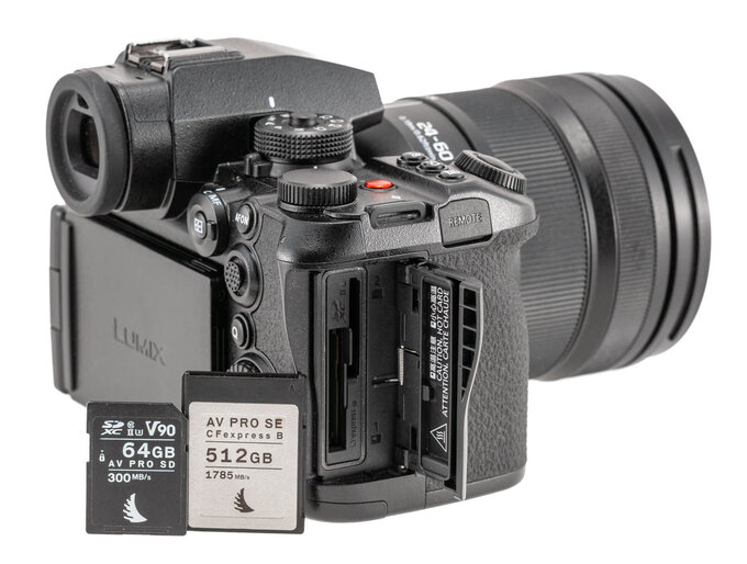

Panasonic Lumix S1 II oferuje dwa gniazda kart pamięci – jedno kompatybilne z nośnikami CFexpress typu B i drugie przeznaczone na karty SD (gniazdo jest zgodne ze standardem UHS-II). Oprócz tego możliwy jest zapis materiału na dyski SSD podłączone do aparatu przez złącze USB-C.
Testowany aparat oferuje zapis na dwie karty, o ile tylko szybkość karty SD na to pozwala. Na sam nośnik CFexpress lub dysk SSD zapiszemy też materiały w kodekach ProRes i ProRes RAW. W pozostałych przypadkach zapis na nośniki SD jest możliwy, o ile tylko strumień danych nie przekracza 800 Mbit/s i oczywiście przy założeniu, że mamy wystarczająco szybką kartę SD klasy V90 UHS-II. Nie jest natomiast możliwy równoczesny zapis na jedną lub obie karty oraz na dysk SSD.
Oczywiście stosowanie kart pamięci różnych typów nie jest optymalnym rozwiązaniem, ale w przypadku Lumiksa S1 II producent, jak się wydaje, zrobił wszystko, by ograniczyć związane z tym niedogodności przy filmowaniu.

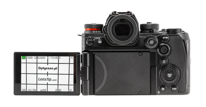

Jeśli chodzi o ekran, to S1 II, podobnie jak S1R II, oferuje panel o podwójnym odchylano-rozkładanym mechanizmie analogicznym do tego, co Panasonic wprowadził w modelu S1H i zbliżonym do tego, co w nowszych bezlusterkowcach z wyższej półki oferuje Sony. Mechanizm ten pozwala zarówno ekran odchylać, jak i go rozłożyć do boku, co powinno usatysfakcjonować obie zwaśnione grupy użytkowników – zarówno tych preferujących ekrany odchylane, jak i fanów ich rozkładania.

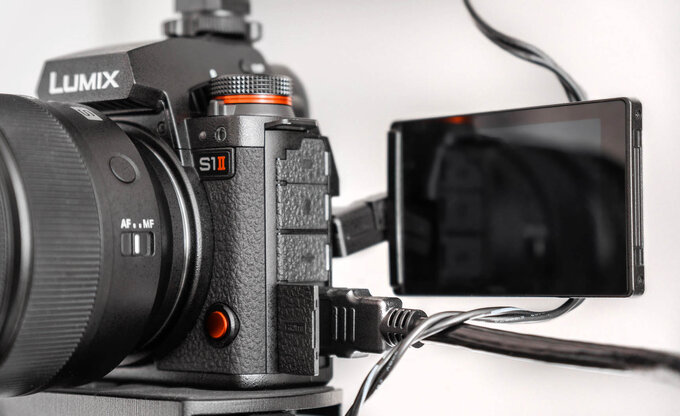

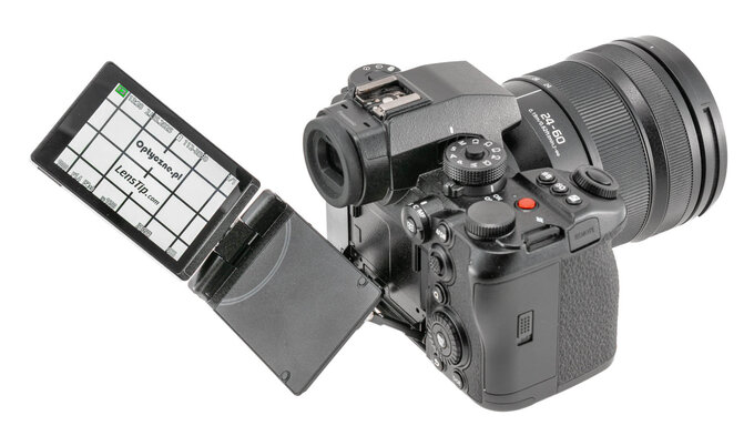

Połączenie obu rozwiązań pozwala też odsunąć rozłożony ekran od korpusu, tak, by nie zahaczał o porty ma bocznej ściance, co dodatkowo poprawia funkcjonalność aparatu. Niezmiennie popieramy tego typu rozwiązania, choć zauważyliśmy też interesujący błąd. Otóż przy ekranie w pozycji jak na poniższym zdjęciu, obraz na nim nie odwraca się do przodu. Robi to dopiero, gdy ekran skierujemy... w dół. Co oznacza, że pozycja części rozkładanej jest liczona względem części odchylanej i nie bierze poprawki na takie kombinowane ustawienia. Miejmy nadzieję, że problem ten da się rozwiązać z pomocą aktualizacji oprogramowania.
