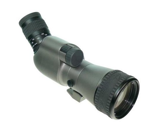

4. Delta Optical Titanium 65ED - test lunety
Delta Optical Titanium 65ED to pierwsza luneta obserwacyjna w ofercie tej polskiej firmy. Sprzęt zawędrował od razu do najwyższej serii instrumentów Delty oznaczonej symbolem Titanium. Mamy nadzieję, że nasz test pokaże czy luneta zasługuje na to miano.
Model Titanium 65ED jest produkowany w Chinach. Jego rodowodu można szukać w okolicach roku 2008, kiedy to na rynku amerykańskim pojawiła się luneta PROMASTER Infinity Elite ELX 65mm ED, która pod względem zewnętrznym, do złudzenia przypomina Deltę. Widać to doskonale na poniższym zdjęciu, które przedstawia oryginalnego Promastera.
Co ciekawe, cena Promastera wcale nie była mała, bo trzeba było za niego zapłacić 799 USD. Delta zadebiutowała na naszym rynku z ceną 1249 zł, a więc wyraźnie niższą. Obecna cena jest jeszcze niższa i wynosi 1190 zł.

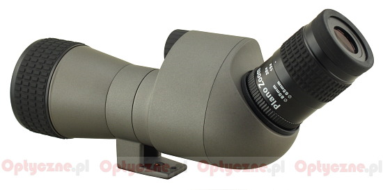

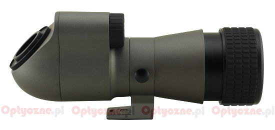

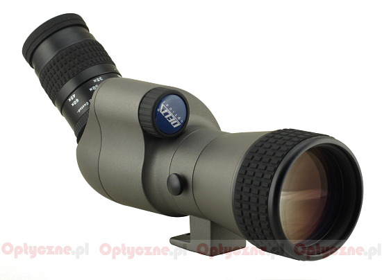

Delta Optical Titanium 65ED sprawia wrażenie najmniejszej lunety tej klasy na rynku. Jest ona krótsza od także niewielkiego Pentaksa 65 ED-A, ale bardzo nieznacznie. Wrażenia kompaktowości niewątpliwie dodaje jej dość gruby tubus i szeroka cela z pryzmatami.
Producent chwali się, że obudowę lunety wykonano ze stopów magnezu, co jednocześnie ma zapewnić solidność i umiarkowaną wagę. Faktycznie luneta nie jest ciężka. Jest lżejsza od Celestrona Regala i Pentaksa 65 ED-A, ale wciąż cięższa od Acutera.
Producent nie podaje dokładnych informacji o konstrukcji optycznej oferowanego przez niego sprzętu. Rzut okiem do środka lunety od strony obiektywu pozwala jednak stwierdzić, że nie mamy tutaj do czynienia z klejonym dwuelementowym układem. Widać pięć wyraźnych odbić, w tym jedno słabsze. To sugeruje, że mamy do czynienia z układem 3 soczewek ustawionych w dwóch grupach. Jedna z soczewek jest wykonana ze szkła niskodyspersyjnego ED. Wewnątrz tubusu znajduje się jeszcze soczewka ogniskująca (być może jest to dwuelementowy achromat). Dalej mamy pryzmaty ułożone w systemie Porro, za którymi znajduje się pryzmat kierujący promienie świetlne pod kątem 45 stopni do osi obiektywu. Za nim znajduje się jeszcze jedna, płaska soczewka ochronna.
Luneta ma ogniskową 370 mm, co przy obiektywie o średnicy 65 mm daje nam światłosiłę f/5.69. Mamy więc do czynienia z najjaśniejszym sprzętem w testowanej grupie, w którym aberracja chromatyczna często daje się we znaki. Obecność szkła niskodyspersyjnego i 3-elementowa konstrukcja obiektywu są więc jak najbardziej wskazane. Dokładne parametry testowanej lunety zawiera poniższa tabela.

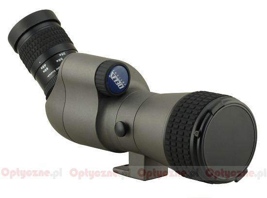

Luneta zaczyna się wysuwanym i wykonanym z twardej gumy odrośnikiem. Wysuwa się on na prawie dwa centymetry. Ponieważ soczewka sama w sobie jest schowana w obudowie, po wysunięciu odrośnika znajduje się ona na głębokości około 3 centymetrów.
Za odrośnikiem znajdziemy zwężający się tubus o długości ponad 5 centymetrów. Przechodzi on w pierścień mocujący łącznik statywowy. Zluzowanie śruby blokującej pozwala obracać łącznik dookoła z krokiem co 45 stopni. Na łączniku znajdziemy trzy gwintowane otwory o gwincie 1/4 cala, pozwalające mocować je do standardowego statywu fotograficznego.
Zaraz dalej znajduje się dość szeroka i wysoka obudowa pryzmatów. Jest ona także metalowa i nie pokryta żadną gumą. Wychodzi z niej krótka ale szeroka (średnica aż 32 mm) śruba do ustawiania ostrości. Niestety ma ona tylko jedno przełożenie. Przydałaby się śruba podwójna, pozwalająca na pracę z większą precyzją. Na szczęście śruba pracuje płynnie i z należytym oporem. Dzięki dużej średnicy możemy uzyskać zadowalającą nas dokładność pracy.

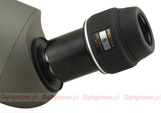

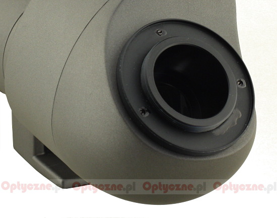

Luneta kończy się wyciągiem, który na pierwszy rzut oka wygląda na standardowe 1.25 cala, ale w rzeczywistości takim nie jest. Przede wszystkim, średnica otworu, gdzie wkłada się okular jest o około 1–2 mm większa niż owe 1.25 cala. Przez to, standardowe okulary włożone do wyciągu mają luz i lekko latają na boki. Co więcej, tuleja wyciągu jest na zewnątrz gwintowana, dzięki czemu możemy do niej sztywno przykręcić okular dołączany w zestawie. Typowego okularu 1.25 cala nie ma jak zablokować w wyciągu, bo Delta nie ma śruby zaciskowej jak Pentax czy Celestron, ani śrubki dociskającej, typowej dla astronomicznych wyciągów okularowych.
Okulary 1.25 cala daje się jednak tam używać. Luz jak wspomnieliśmy jest, ale, na szczęście, niezbyt duży. W pewnych sytuacjach może on jednak powodować powstawanie dodatkowych wad pozaosiowych. Poza tym gwałtowne przechylenie lunety grozi wypadnięciem okularu z wyciągu. Poniższe zdjęcie przedstawia lunetę Delta Optical Titanium 65ED z okularem 1.25 cala Pentax XW 5 mm.

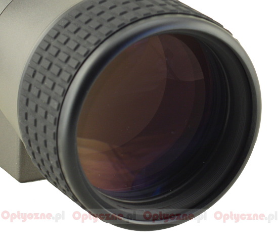

Obraz jaki ukazuje nam się po zajrzeniu do wnętrza tubusu nie jest idealny. Jest on wyczerniony dość dobrze, choć farba mogłaby być bardziej matowa. Widać wyraźne „baffle” służące do tłumienia wewnętrznych odblasków. Słabo wygląda denko w okolicach pryzmatów. Jest szare, niczym nie wyczernione i obdrapane. Na wewnętrznych soczewkach i pryzmatach widać drobne pyłki. Znamienne jest to, że chińskie fabryki nauczyły się już robić dobrej klasy optykę i całkiem solidne obudowy. Delta Optical Titanium 65ED jest tutaj bardzo dobrym przykładem. Niestety brak im jeszcze dbałości o szczegóły. Pokrycie czarną i matową farbą wszystkich elementów obudowy wewnątrz tubusów nie jest przecież ani drogie, ani czasochłonne. A jest przecież tanim sposobem na polepszenie własności optycznych sprzętu i zdobycie przychylności dociekliwego testera, któremu zechce się zaświecić latarką do wnętrza tubusu.
W zupełnie innym tonie będziemy wypowiadać się o zastosowanych powłokach. Przede wszystkim ich intensywność, zarówno dla światła padającego na wprost, jak i dla padającego pod kątem jest bardzo mała. Delta może tutaj śmiało stawać w konkury z warstwami SMC naniesionymi na optykę Pentaksa 65 ED-A. Dodatkowo, nie mamy tutaj do czynienia z typowymi, zielonkawymi powłokami MC, które taśmowo wychodzą z chińskich fabryk. Warstwy Delty wyglądają na o klasę wyższe. Od strony obiektywu połyskują fioletem, różem, pomarańczem i ciemną żółcią, co sugeruje nałożenie różnych powłok wielowarstwowych na różne granice. Na pryzmatach powłoki są niebieskawo-fioletowe. Transmisja Delty jest więc na pewno wyższa niż ta obserwowana u Acutera oraz Celestrona i na pewno pozbawiona denerwującego dołka w centrum zakresu widzialnego.

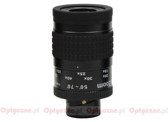

Zacznijmy od parametrów okularu dołączanego w zestawie z Deltą. Jest to konstrukcja o zakresie ogniskowych 8–24 mm, która ze względu na troszkę krótszą ogniskową lunety niż u konkurentów daje zakres powiększeń od 15.4 do 46.3 raza. Szczególnie imponujący jest zakres pól widzenia okularu. Według informacji umieszczonej na jego obudowie na najdłuższej ogniskowej ma on pole 50 stopni, a na najkrótszej aż 70 stopni. To naprawdę świetna wiadomość. Osobiście nie znoszę pól widzenia w okularach na poziomie 40 stopni. Mam wtedy wrażenie patrzenia w dziurkę od klucza lub w wąski tunel, co strasznie mnie irytuje. Dla pól widzenia na poziomie 50 stopni wrażenie to pryska. Być może jest to spowodowane tym, że znaczna większość okularów stosowanych w lornetkach oraz typowych astronomicznych konstrukcji Plossla wkładanych do obudowy 1.25 cala ma pola właśnie na poziomie 50 stopni, przez co jestem do nich przyzwyczajony.
Taki zakres pól widzenia jest bardzo dobrą wiadomością dla naszego portfela. Mając w zestawie okular zoom 8–24 mm z polami 40–60 stopni, pierwsze co bym zrobił, to szukał okularu klasy 20–25 mm z polem własnym na poziomie 55–65 stopni, aby mieć wygodne powiększenie przeglądowe o dużym polu. W przypadku Delty nie muszę tego robić, bo dość szerokie pole zapewnia mi dodawany w standardzie okular.
Podobnie jest z krótszymi ogniskowymi. Mając pole na poziomie 60 stopni w okolicach ogniskowej 8 mm, mogą nas zacząć kusić drogie okulary o polu 70–80 stopni. Mając standardowego „zooma”, który daje nam pole 70 stopni, pokusa ta jest znacznie mniejsza, a oszczędności w portfelu znacznie większe.
Po pojawieniu się Prominara i Delty na rynku, uważni Czytelnicy zauważyli podobieństwo ich okularu do sprzedawanego oddzielnie okularu Baader Hyperion 8–24 mm Clickstop-Zoom. Podobieństwo gabarytów i parametrów sugerowało, że mamy do czynienia z bliźniakami pochodzącymi z tej samej fabryki. Znaleźliśmy jednak dwa fakty, które wskazują na to, że pokrewieństwo pomiędzy tymi okularami może być trochę dalsze. Po pierwsze, Baader Hyperion ma zoom regulowany skokowo, a okular Delty płynnie zmienia powiększenie. Po drugie, okular Delty dał się bez problemów włożyć do 1.25-calowego wyciągu konkurencyjnej lunety Pentax 65 ED-A i współpracował z nią bez żadnych problemów. Dedykowany do wyciągów 1.25-cala Baader Hyperion 8–24 mm Clickstop-Zoom wszedł do wyciągu Pentaksa, ale nie chciał z tą lunetą ustawiać ostrości na nieskończoność. Dalekie obiekty zawsze były tam nieostre. Tej przypadłości zupełnie nie miał okular Delty.

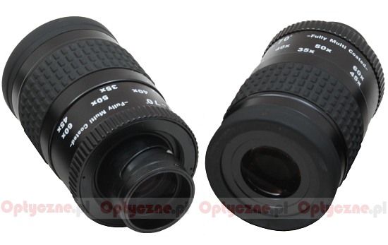

Plano Zoom 8–24 mm dołączany do Delty jest okularem stosunkowo krótkim ale dość szerokim. Jego soczewka oczna ma średnicę 23 mm i jest otoczona gumowaną muszlą okularową o płynnie regulowanej wysokości (można ją wysunąć na niespełna 1 cm). Zaraz za muszlą napotykamy bardzo szeroki pierścień do zmiany ogniskowej. Ma on wysokość aż 4 cm. W środku jego wysokości znajduje się gumowane karbowanie mające na celu polepszenie komfortu pracy. Zmiana ogniskowej odbywa się z właściwą płynnością i oporem.
Za pierścieniem mamy nieruchomy fragment obudowy ze znacznikami powiększeń. Co ciekawe, są one podane dla średnicy obiektywu 65 mm i 85 mm, co może sugerować, że producent skłania się do wypuszczenia na rynek analogicznej lunety o obiektywie 85 mm.
Jeszcze dalej znajdziemy szeroki na 8 mm, karbowany i metalowy pierścień z wewnętrznym gwintem, który służy do umocowania okularu do lunety. Przedni układ soczewek jest umieszczony w czarnej tulei o średnicy 31 mm i długości niespełna 20 mm. O ile soczewka oczna jest nieruchoma, przedni układ soczewek zmienia swoje położenie. Dla najdłuższej ogniskowej jest on schowany w obudowie na 12 mm, a jest na równi brzegu tulejki dla ogniskowej 8 mm.
Napis na obudowie okularu (Fully Multi Coated) sugeruje nam, że wszystkie granice powietrze-szkło zostały pokryte wielowarstwowymi powłokami antyodbiciowymi. Dokładna inspekcja soczewek pokazuje, że tak jest w istocie. Co godne pochwały, także i tutaj zastosowano lepsze powłoki niż zielonkawe MC znane z okularów Acutera i Celestrona. Powłoki dają mniej intensywne odbicia i mienią się granatem, zielenią i fioletem.

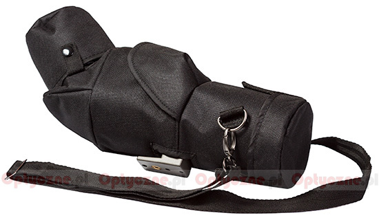

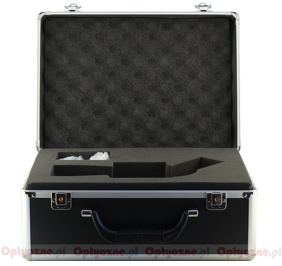

Wyposażenie, które dostajemy w przypadku zakupu lunety Delta Optical Titanium jest bardzo ciekawe. Dobre wrażenie zrobiła na nas aluminiowa walizeczka, która pozwala bezpiecznie i bezproblemowo transportować nasz sprzęt. W jej wnętrzu jest sporo miejsca nie tylko na lunetę, ale także na dodatkowe akcesoria, które możemy chcieć dokupić. Dodatkowo, w standardzie dostajemy także funkcjonalny futerał, który pozwala zarówno przenosić lunetę, jak i prowadzić w nim obserwacje. Do jakości futerału Pentaksa trochę mu brakuje, ale i tak jest miłym dodatkiem.

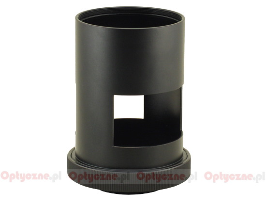

Przejściówkę do mocowania aparatu fotograficznego można dokupić opcjonalnie. Producent w najbliższym czasie zamierza także wprowadzić do oferty wąski pierścień do wyjścia okularowego, który zawęzi otwór i zrobi z niego standardowe wyjście 1.25 cala. To ostatnie udogodnienie szczególnie przypadło nam do gustu i z niecierpliwością czekamy na jego pojawienie się w ofercie.
