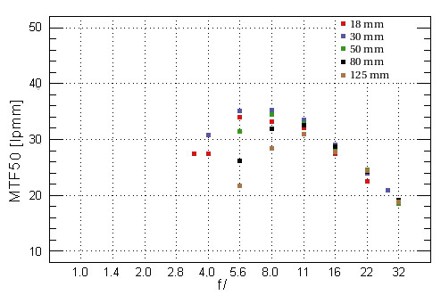

Nie inaczej jest z Sigmą 18-125 mm, o czym przekonuje nas poniższy wykres, przedstawiający zależność wartości funkcji MTF50 mierzonej w centrum obrazu od wartości przesłony.
Sigma 18-125 mm f/3.5-5.6 DC ASP IF - Rozdzielczość obrazu
Testowana Sigma najlepiej poczyna sobie dla ogniskowej 30 mm, trochę gorzej dla 18 i 50 mm, natomiast zupełnie już słabo dla ogniskowych 80 i 125 mm, dla których sporym problemem jest osiągnięcie poziomu 30 lpmm.

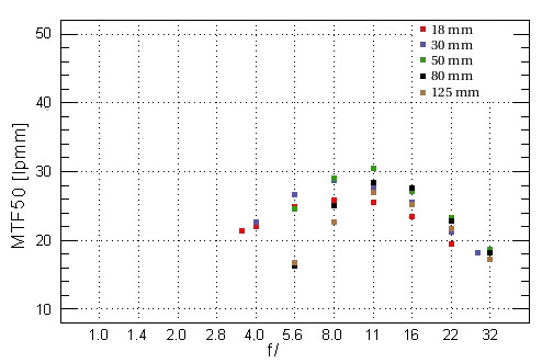

Podobnie przedstawia się sytuacja na brzegu kadru. Tutaj też ogniskowe 80 i 125 mm, szczególnie przy maksymalnie otwartej przesłonie, nie mają nam dużo do zaoferowania. Pod względem ostrości obrazu, na brzegu pola najlepiej wypada natomiast ogniskowa 50 mm, choć niewiele ustępuje jej 30 mm. Szeroki kąt, uzyskiwany przy 18 mm, nie powtórzył tutaj wyniku dla centrum pola i wyraźnie odstaje pod względem jakości od zakresu 30-50 mm.

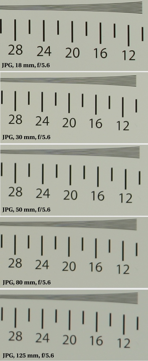

Mierząc wartości funkcji MTF50 na lekko wyostrzonych JPGach (generowanych przez Canona 20D w ustawieniu Parameters 2) dla przesłony f/5.6 jesteśmy w stanie uzyskiwać wyniki na poziomie 1700 LW/PH. Jest to jednak możliwe tylko dla ogniskowych 18-30 mm, dla ogniskowej 80 mm maksymalne wartości wynosiły 1200 LW/PH, a dla 125 mm już tylko na poziomie 1000 LW/PH. Widać to doskonale na poniższych obrazkach.
