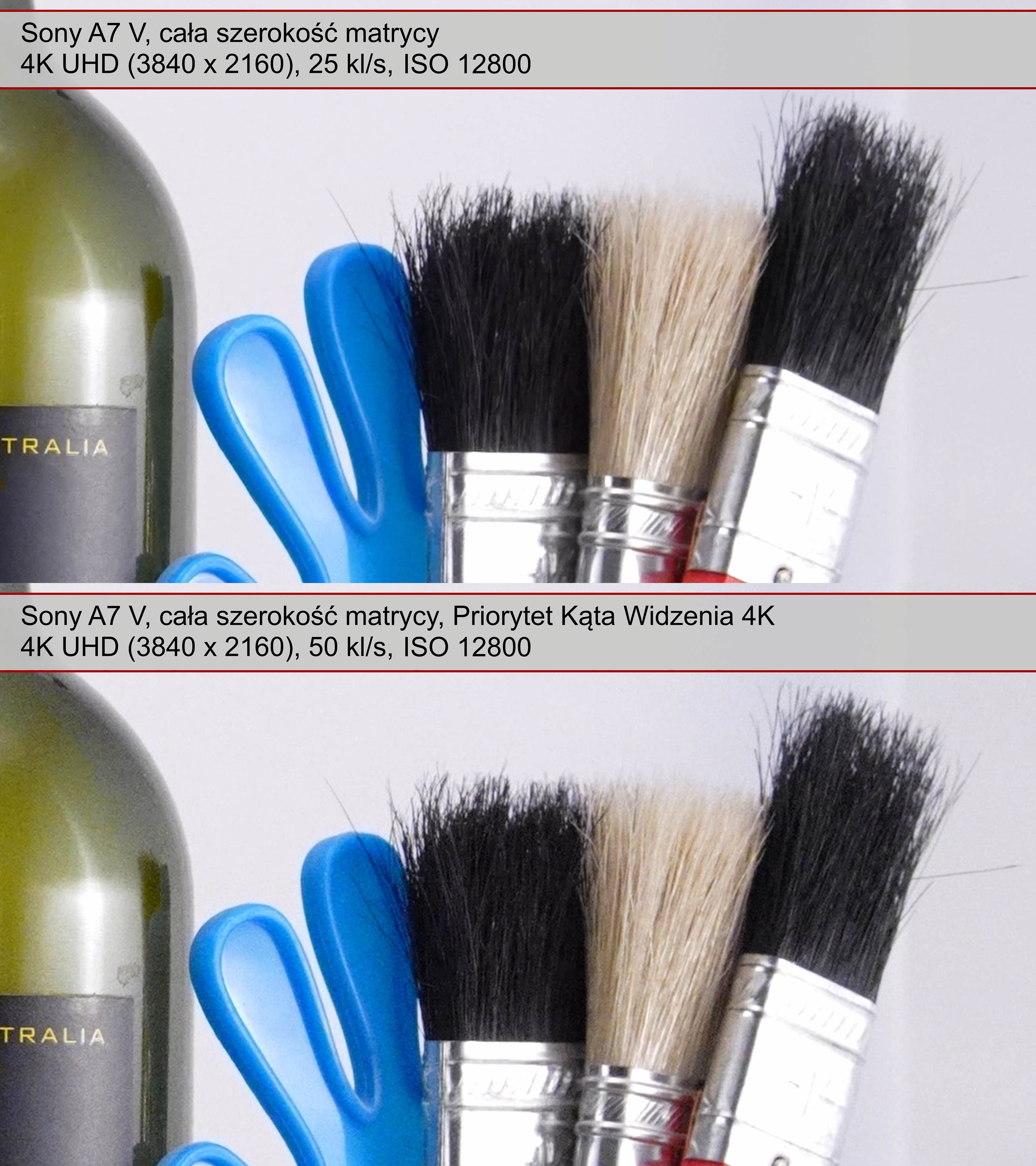

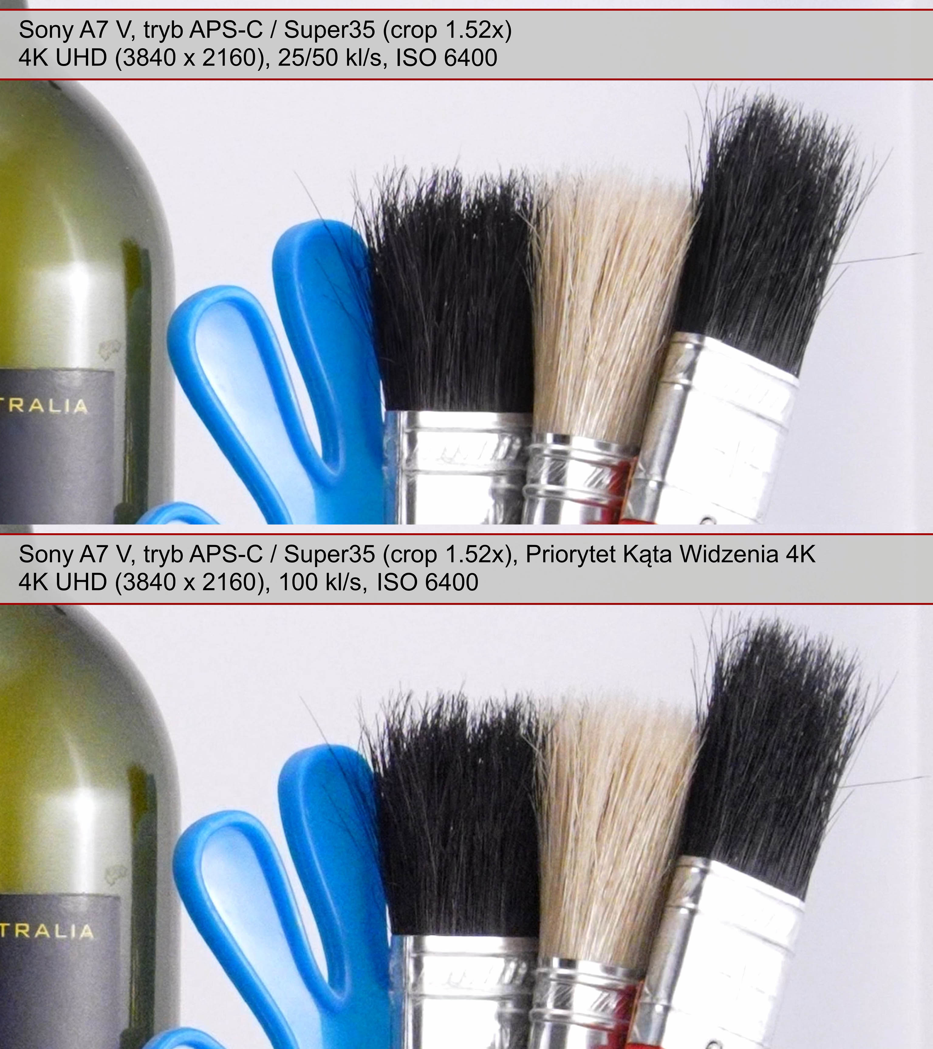

W trybach pełnoklatkowych oraz w 4K w 50 kl/s z cropem 1.17x najwyższą akceptowalną czułością wydaje się być ISO 12800, a w trybach APS-C oraz 4K 100 kl/s z cropem 1.79x – ISO 6400. Są to dość typowe wartości, choć musimy tu dodać, że ich oszacowanie jest trudne ze względu na bardzo agresywnie działającą redukcję szumu w testowanym aparacie, której oczywiście, jak to w Sony, nie da się ani wyłączyć, ani w żaden sposób kontrolować.
Bardzo ciekawym i zaskakującym jest również fakt, że owa w pełni zautomatyzowana i uszczęśliwiająca użytkowników na siłę redukcja szumu działa inaczej po włączeniu funkcji „Priorytet Kąta Widzenia 4K”. Jest to o tyle dziwne, że np. obraz nagrany z użyciem tej funkcji w 4K w 50 kl/s w trybie pełnoklatkowym jest identyczny jak pełnoklatkowe 4K 25p pod względem szczegółowości obrazu czy nawet czasu odczytu matrycy. A pod względem zachowania redukcji szumu różni się diametralnie. Stosowne porównania zamieszczamy poniżej.
Sony A7 V - test trybu filmowego - Jakość obrazu
Nam chyba bardziej podoba się obraz uzyskany po włączeniu funkcji „Priorytet Kąta Widzenia 4K” – widoczne tam ziarno jest przyjemniejsze w odbiorze niż odszumiona papka widoczna w innych trybach. Zdecydowanie nie podoba się nam natomiast, że ktoś w Sony uznał, że wie lepiej jak to ma wyglądać i że użytkownik ewidentnie jest zbyt niekompetentny, żeby dać mu wpływ na redukcję szumu. Ktokolwiek podjął tę decyzję, ewidentnie nie szanuje klientów kupujących jego produkt.
