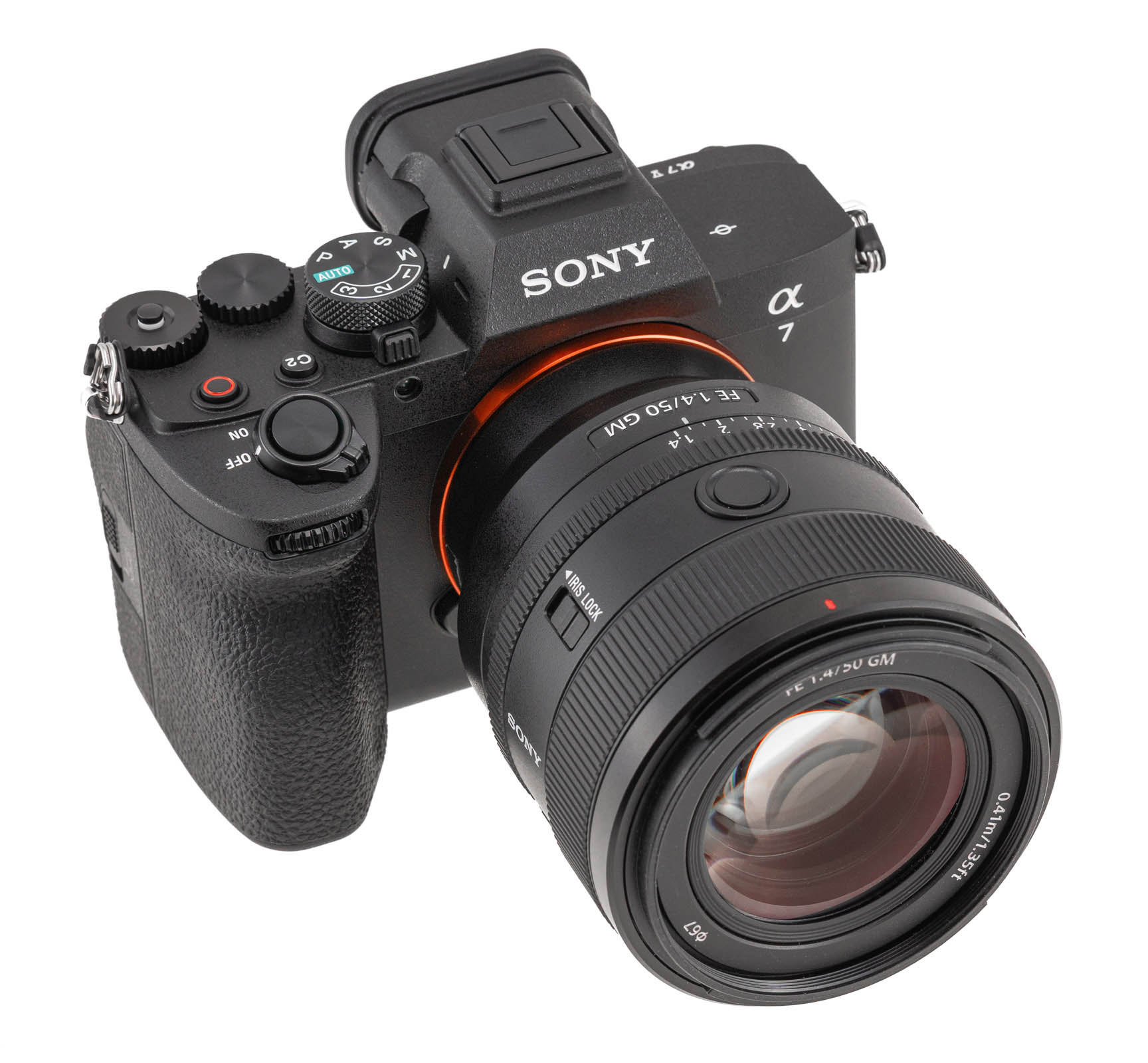

W obrębie przytoczonego we wstępie segmentu aparatów, do którego należy bohater niniejszego testu, zdarzały się między kolejnymi modelami zmiany bardziej ewolucyjne i bardziej rewolucyjne. Ewolucją był Nikon Z6 II względem Z6, czy też, z filmowego punktu widzenia Canon EOS R6 Mark II w porównaniu ze swoim poprzednikiem.
Z drugiej strony Canon EOS R6 Mark III czy Nikon Z6 III to modele mocno rewolucyjne. Rewolucjami był też przeskok z Sony A7 II na A7 III (większa bateria, dwa gniazda kart, szybsza matryca, filmowanie w 4K) oraz z A7 III na A7 IV (nowe menu, 10-bitowe kodeki, inny wizjer i ekran, 4K w 50 kl/s). Wskutek tego trochę nieszczęśliwie złożyło się, że ewolucyjny w swoim charakterze A7 V wyszedł na rynek w momencie, gdy każdy z jego konkurentów (Lumix S1 II też) zaliczył zmiany znacznie bardziej rewolucyjne i dalej idące.
W efekcie nowy Sony odstaje od konkurencji w wielu kategoriach i to niestety nie na plus. A7 V jako jedyny z omawianego segmentu nie filmuje w rozdzielczościach powyżej 4K i jako jedyny w tym momencie nie filmuje w formacie RAW. Jako jedyny nie ma też kontroli nad odszumianiem przy filmowaniu ani bazującego na H.265 kodeka dostępnego przy nagrywaniu w 25 kl/s. Nie pomaga też obecność trybów nagrywania jedynie w 16:9 czy brak obsługi kodu czasowego z zewnętrznych źródeł przez Bluetooth.
Tak naprawdę z mocnych punktów A7 V względem konkurencji wymienić możemy głównie fenomenalny autofokus, bardzo dobry ekran, większy wybór obiektywów i świetną energooszczędność nowego procesora, przekładającą się na długi czas pracy na baterii i brak problemów z przegrzewaniem.
Co oczywiście nie oznacza, że A7 V jest aparatem złym. Doczekaliśmy szczęśliwie czasów, gdzie korpusy mogą być już tylko dobre albo bardzo dobre i w obrębie filmowania w 4K w 16:9 z 10-bitowymi kodekami bohater niniejszego testu sprawdzi się świetnie w zasadzie w każdej sytuacji. Jedyne, choć poważne zastrzeżenie, to w tym przypadku fakt, że gdy linia Sony A7 wykonała jeden krok do przodu, jej konkurenci zrobili po dwa.

Zbierzmy teraz zalety i wady testowanego aparatu w jednym miejscu:
Zalety:
  • pancerna i uszczelniona obudowa,
  • podwójne gniazdo kart pamięci,
  • gniazdo kart pamięci typu combo przyjmujące różne rodzaje kart,
  • duża ilość elementów sterujących,
  • możliwość programowania funkcji wybranych elementów sterujących,
  • wejście na zewnętrzny mikrofon,
  • wyjście słuchawkowe,
  • pełnowymiarowe wyjście HDMI,
  • czytelne menu z wygodnymi w użyciu kartami z podstawowymi ustawieniami w filmie,
  • możliwość wygenerowania w aparacie kodu czasowego,
  • pojemna bateria,
  • świetny czas pracy na baterii,
  • dotykowy ekran o wysokiej rozdzielczości,
  • duże możliwości regulacji położenia ekranu i odchylenia go od korpusu,
  • dobry wizjer elektroniczny,
  • funkcja kompensacji oddychania obiektywów,
  • brak ograniczeń czasu nagrywania,
  • nagrywanie w 4:2:2/10-bit,
  • nagrywanie w 4K z prędkościami 50/60 kl/s bez przycięć obrazu,
  • nagrywanie w 4K z prędkościami do 100/120 kl/s,
  • duży zakres przepływności strumienia danych kodeka do wyboru,
  • profile obrazu S-Cinetone, HLG oraz S-Log3,
  • możliwość tworzenia własnych profili obrazu w oparciu o pliki LUT,
  • szybki i celny autofokus o wysokiej kulturze pracy,
  • autofokus z wykrywaniem sylwetki, twarzy i oka oraz różnego rodzaju obiektów,
  • rozbudowane narzędzia ułatwiające manualne ustawienie ostrości,
  • narzędzia ułatwiające kontrolę ekspozycji,
  • bardzo dobra lub dobra szczegółowość obrazu 4K,
  • rozsądnie działające wyostrzanie,
  • dość szybki odczyt matrycy (niewielki rolling shutter) we wszystkich trybach nagrywania.
Wady:
  • brak możliwości wprowadzenia do urządzenia kodu czasowego wygenerowanego na zewnątrz,
  • wbudowany monitor wyłącza się, gdy wyświetlimy parametry pracy na wyjściu HDMI,
  • brak bardziej zaawansowanych funkcji kontroli obrazu, takich jak waveform czy false color,
  • duży crop przy korzystaniu z trybu dynamicznego aktywnego stabilizacji,
  • brak filmowania w rozdzielczościach powyżej 4K,
  • brak filmowania w RAW-ach,
  • brak możliwości filmowania w innych proporcjach obrazu niż 16:9,
  • brak bazującego na H.265 kodeka dostępnego w 4K w 25 kl/s oraz w Full HD,
  • brak możliwości filmowania w Full HD z prędkościami 100/120 kl/s z dźwiękiem z próbkowaniem innym niż 4:2:0 / 8-bit,
  • przeciętna jakość obrazu Full HD w trybie pełnoklatkowym,
  • kiepska jakość obrazu Full HD w 100 i 200 kl/s w trybie APS-C,
  • inny charakter szumu w filmach po włączeniu niemającej z tym nic wspólnego funkcji „Priorytet Kąta Widzenia 4K”,
  • brak jakiejkolwiek kontroli nad działaniem odszumiania w trybie filmowym.

Na zakończenie testu prezentujemy kilka przykładowych plików do pobrania. Materiały zostały nagrane z wykorzystaniem obiektywu Sony FE 50 mm f/1.4 GM z wyjątkiem filmu nr 5, który powstał z użyciem manualnego Samyanga 135 mm f/2.0 ED UMC.
