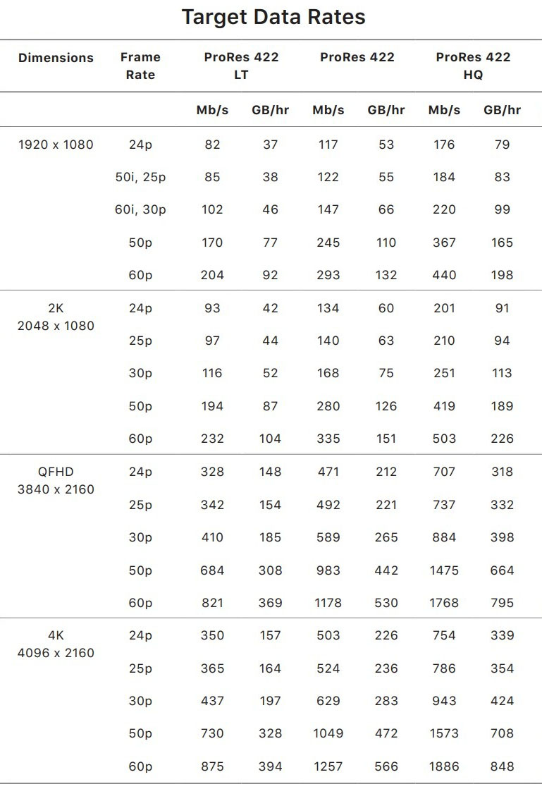

Na pokładzie testowanego aparatu znajdziemy kodeki H.264 oraz H.265, a także trzy warianty Apple ProRes (HQ, 422 oraz LT) różniące się między sobą przepływnością strumienia danych. Musimy jednak odnotować, że zapis w Apple ProRes jest możliwy jedynie na dysk SSD podłączony do gniazda USB-C – na karty SD nagrywać można w pozostałych kodekach.
Wspomniane ProResy korzystają jedynie z kompresji wewnątrzklatkowej, a pozostałe kodeki są dostępne zarówno w wariantach korzystających jedynie na kompresji wewnątrzklatkowej („All-Intra” lub „All-I”), jak i takich, które korzystają też z kompresji międzyklatkowej („Long GOP”, określane też jako „IPB”), a warianty próbkowania koloru sięgają od 4:2:0/8-bit, przez 4:2:0/10-bit aż do 4:2:2/10-bit.
Oczywiście nie każda kombinacja kodeka, typu kompresji i próbkowania jest dostępna, ale nawet bez tego jest ich tak dużo, że coś dla siebie znajdą zarówno miłośnicy bezkompromisowej jakości obrazu, jak i osoby chcące nagrać kilka godzin materiału, który nie będzie potem zajmował setek gigabajtów miejsca.
Jeśli chodzi o przepływność strumienia danych, to dla kodeków H.264 i H.265 wynosi ona od 50 do 720 Mbit/s niezależnie od wybranej rozdzielczości i klatkażu. Wymaga to od użytkownika odrobiny rozwagi — nagrywanie Full HD w 720 Mbit/s nie da nam żadnego zysku jakościowego i jedynie zapcha karty pamięci i dysk w komputerze, a wybranie 50 Mbit/s przy filmowaniu w 4K może nie zapewnić wystarczającej jakości obrazu.
Z kolei przepływności dla kodeka Apple ProRes zostały zebrane w tabeli poniżej:
Fujifilm GFX100RF - test trybu filmowego - Użytkowanie
Jeśli chodzi o same wartości przepływności wszystkich dostępnych w GFX100RF kodeków, to ich rozpiętość jest spora i świadomy użytkownik bez problemu znajdzie wśród nich pożądany kompromis między rozmiarem pliku a jakością obrazu.

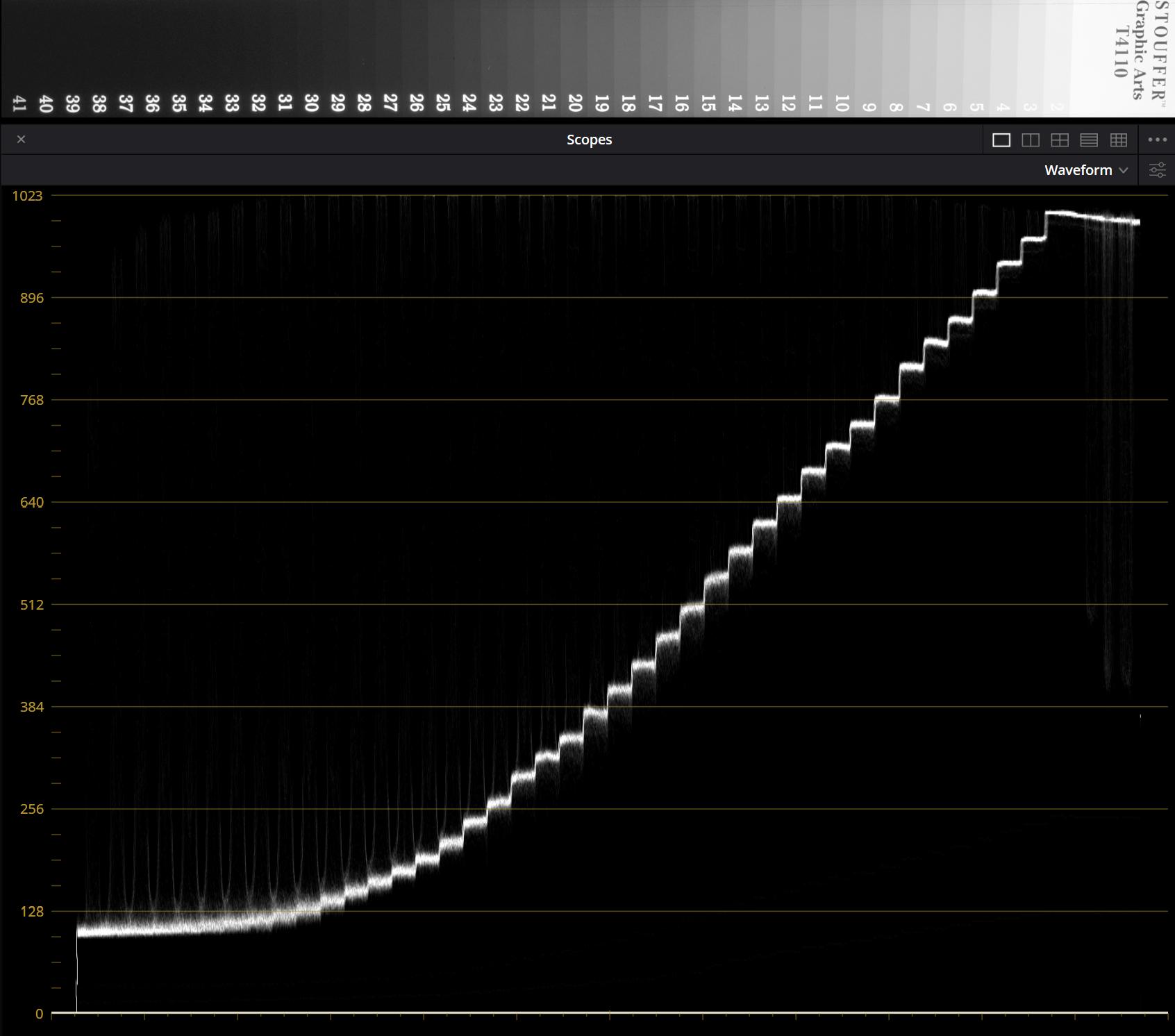

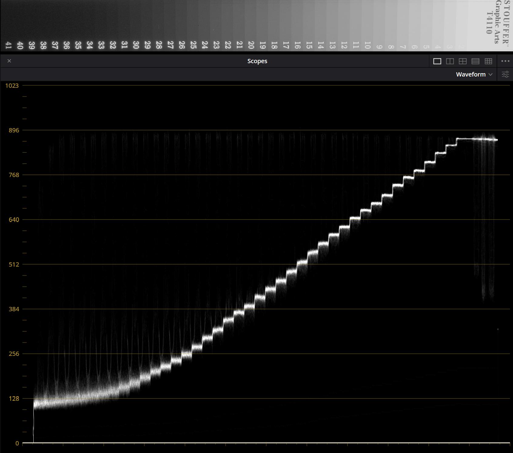

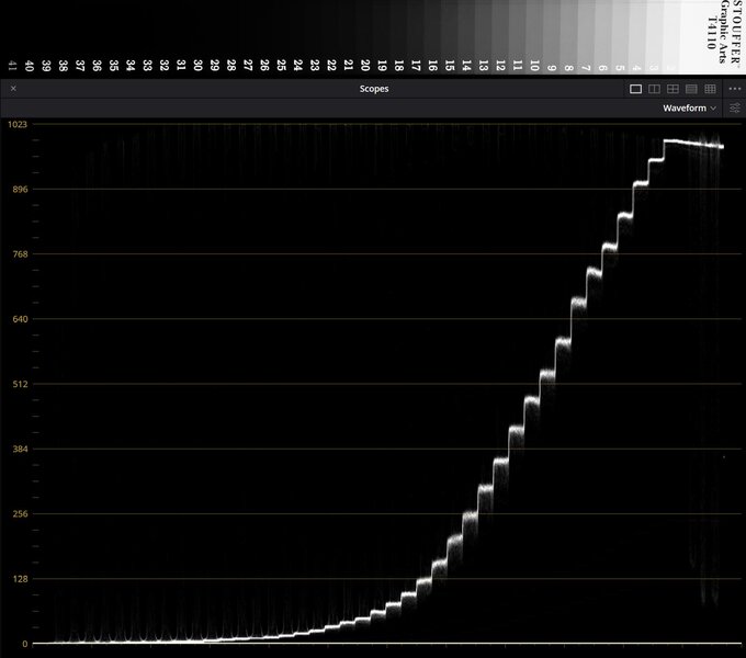

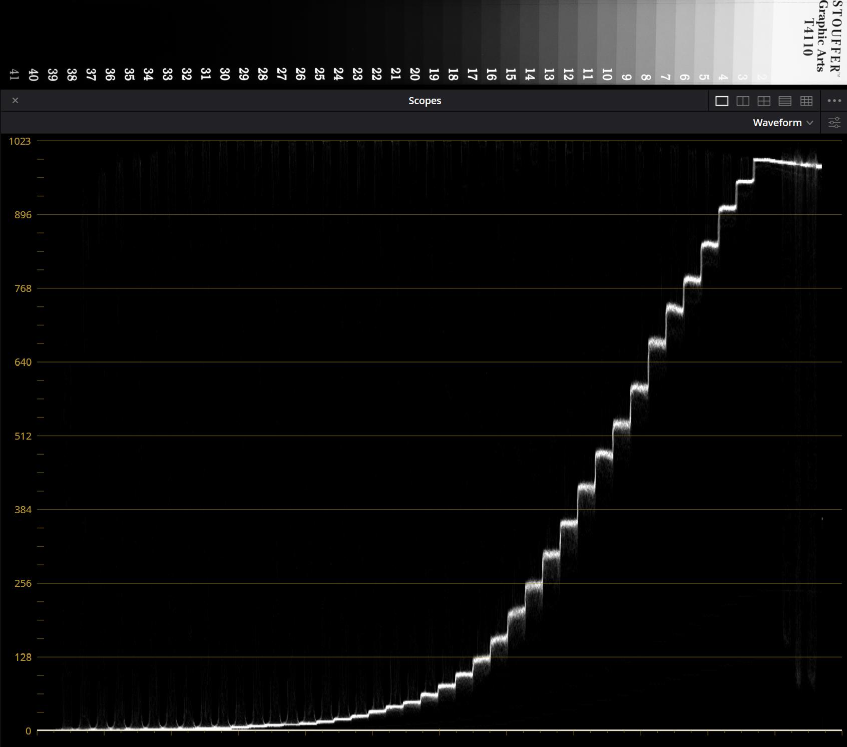

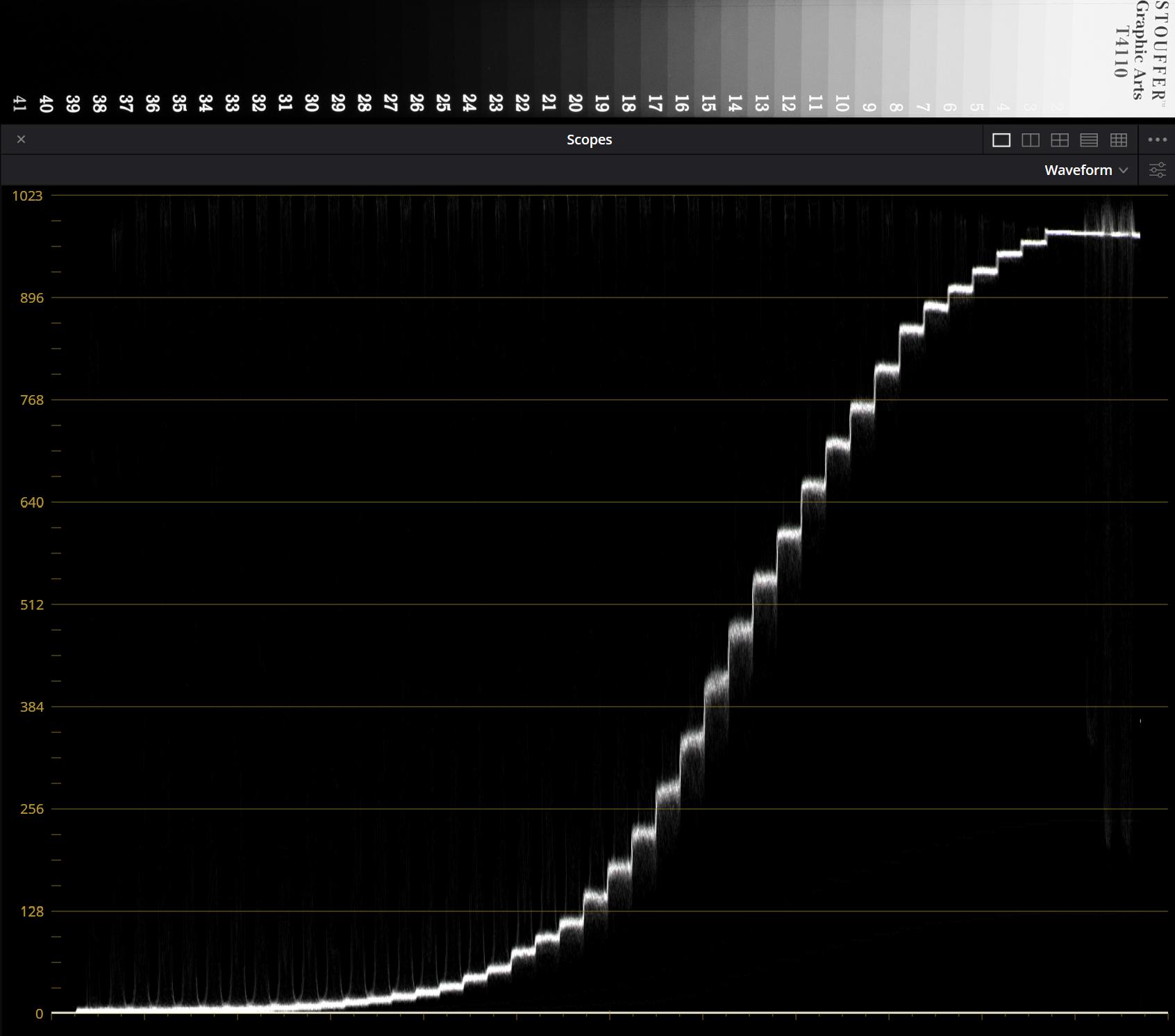

Spójrzmy teraz na liczbowe wartości opisujące zakres tonalny, otrzymane po nagraniu tablicy Stouffer T4110 na poszczególnych profilach obrazu i kombinacjach nastaw. Stopklatki z tak nagranych ujęć zostały przeanalizowane z użyciem programu Imatest, co pozwoliło uzyskać wspomniane liczbowe wartości. Ponieważ Imatest nie zawsze generuje wyniki dla wszystkich możliwych stosunków sygnału do szumu, przedstawiamy wartość dla najostrzejszego kryterium (stosunek sygnału do szumu 10:1 opisany jako „WYSOKA JAKOŚĆ”) oraz dla najniższego (wartość „Total” podawana przez Imatest, zazwyczaj nieco przekraczająca tę dla stosunku sygnału do szumu 1:1, w tabeli wartość ta została podpisana „NAJNIŻSZA JAKOŚĆ”).
Oprócz tego, w prezentującej te wyniki poniższej tabeli, załączamy także wykresy waveform monitor z programu DaVinci Resolve, prezentujące, jakie wartości przyjmują poszczególne pola tablicy zależnie od użytego profilu obrazu. Tablica była nagrywana tak, by prześwietlić pierwsze jedno lub dwa pola.
Profil obrazu
Wykres
Zakres tonalny
Provia / Standard Fujifilm GFX100RF - test trybu filmowego - Użytkowanie NAJNIŻSZA JAKOŚĆ
9.97 EV
WYSOKA JAKOŚĆ
8.34 EV
Provia / Standard + DR 400% Fujifilm GFX100RF - test trybu filmowego - Użytkowanie NAJNIŻSZA JAKOŚĆ
11.3 EV
WYSOKA JAKOŚĆ
7.8 EV
F-Log Fujifilm GFX100RF - test trybu filmowego - Użytkowanie NAJNIŻSZA JAKOŚĆ
12.6 EV
WYSOKA JAKOŚĆ
8.53 EV
F-Log 2 Fujifilm GFX100RF - test trybu filmowego - Użytkowanie NAJNIŻSZA JAKOŚĆ
12.6 EV
WYSOKA JAKOŚĆ
8.44 EV
Uzyskane wyniki są lepsze niż te, które mierzymy dla korpusów systemu Fujifilm X i spokojnie można je porównywać z tym, co osiągają urządzenia pełnoklatkowe z bardziej upakowanymi sensorami. Tu zatem trudno mieć do GFX100RF jakiekolwiek zastrzeżenia.
