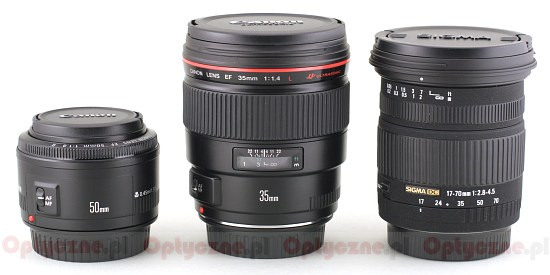

Wszyscy przyzwyczajeni do stałek klasy 1.4/50, mogą być zaskoczeni dużymi rozmiarami Canona 1.4/35. Nie można jednak zapominać o dwóch rzeczach. Po pierwsze żaden z instrumentów 1.4/50 nie należy do klasy L, nie jest więc szczelny i wykonany z kompozytów magnezowych. Po drugie, 50-tka na analogu daje nam kąt widzenia niespełna 47 stopni, a 35-tka ponad 16 stopni więcej. To pociąga za sobą konieczność wykonania przedniego układu soczewek o znacznie większych rozmiarach. W efekcie Canon 1.4/35 jest obiektywem naprawdę sporym, co widać na poniższym zdjęciu, gdzie stoi obok Canona 1.8/50 oraz Sigmy 17-70 mm.

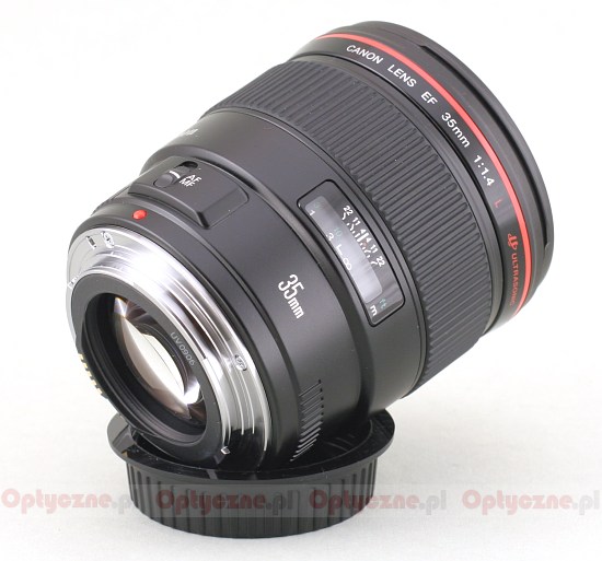

Jakości wykonania obudowy trudno coś zarzucić. Jest bardzo solidna, wykonana z kompozytów magnezowych, szczelna, a wszystkie elementy pracujące podczas ustawiania ostrości ruszają się wewnątrz obiektywu nie powodując zmian rozmiarów instrumentu. Z jednej strony mamy do czynienia z solidnym metalowym bagnetem, a z drugiej strony z nierotującym mocowaniem filtrów o średnicy 72 mm. W środku znajdziemy zaś bardzo wygodny i pozwalający na precyzyjną pracę pierścień do manualnego ustawiania ostrości, a pod nim czytelną i umieszczoną za szybką skalę ostrości.

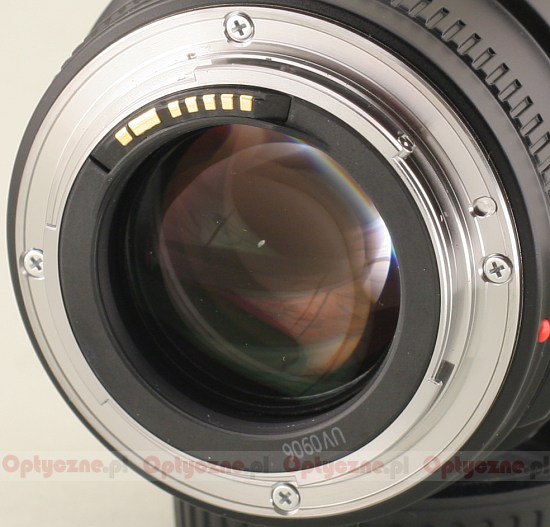

I wszystko byłoby idealnie, gdyby nie dokładna inspekcja szkieł obiektywu, którą przeprowadzamy zawsze zanim zaczniemy poważniejsze testy. Gdy spojrzeliśmy na soczewki od strony bagnetu dojrzeliśmy coś, co poważnie nas zaniepokoiło. Na jednej z wewnętrznych powierzchni ujrzeliśmy defekt, który wyglądał na obłupany kawałek szkła, na dodatek tkwiący w samym środku soczewki. Widać to doskonale na poniższym zdjęciu.
Canon EF 35 mm f/1.4L USM - Budowa i jakość wykonania
Jest bardzo mało prawdopodobne, aby do wydłubania takiej dziury doszło na przykład podczas transportu, tym bardziej, że z tą wadliwą soczewką od strony zauważonej wady, nie styka się żaden element, który mógłby wykonać takie uszkodzenie. Znacznie bardziej prawdopodobne jest to, że taki bubel przeszedł kontrolę jakości w fabryce i został wysłany do sprzedaży. Wstyd, biorąc pod uwagę, że mamy do czynienia z jednym z najdroższych szkieł krótkoogniskowych w ofercie Canona i dodatkowo należącym z renomowanej serii Luxury.

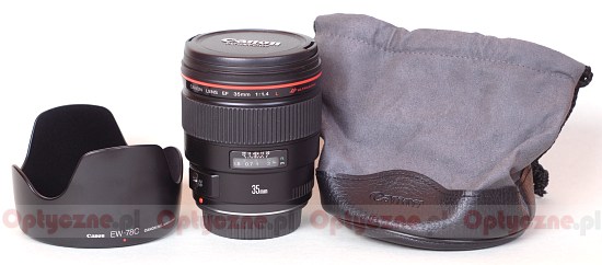

Kupujący L-kę dostaje w zestawie dwa dekielki, etui z miękkiego materiału oraz tulipanową osłonę przeciwsłoneczną.
