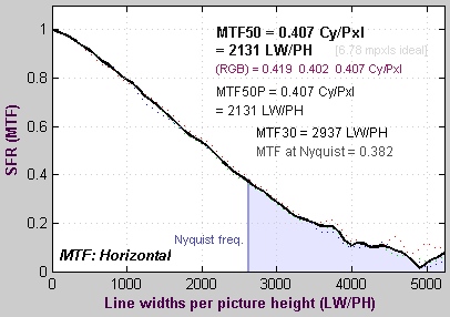

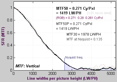

Wyniki dla D3000 prezentowane na powyższym wykresie pochodzą jedynie z pomiaru rozdzielczości pionowej. Okazało się bowiem, iż wartości rozdzielczości poziomej dla przysłony f/5.6 są o 50% większe od pionowej (dla kolejnych wartości przysłony różnica ta maleje, aczkolwiek pozostaje wyraźna), a co za tym idzie są niefizyczne dla matrycy klasy 10 Mpix. Wszystko wskazuje na to, że Nikon zdecydował się na wyostrzenie jednej składowej rozdzielczości. Podobne zachowanie obserwowaliśmy też u Canona 1000D i również w jego przypadku prezentowaliśmy tylko wyniki z niewyostrzonej składowej.
Aby nie być gołosłownym, poniżej prezentujemy wyniki pomiarów dla przysłony f/5.6 odpowiednio dla składowej pionowej i poziomej.
Nikon D3000 - Rozdzielczość
Wartość rzędu 2131 LW/PH dla matrycy, która ma tylko 2592 pikseli wysokości, to zdecydowanie przesada. Również zachowanie się funkcji MTF dla częstotliwości Nyquista świadczy o wyostrzaniu jednej ze składowych. Jej wartość w tym punkcie wynosi niemal 40%.
