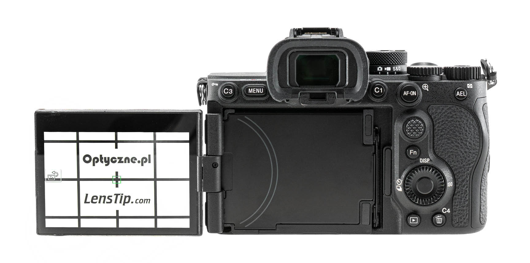

Jak przystało na jeden z wyżej pozycjonowanych modeli w ofercie Sony, testowany aparat sprawia solidne wrażenie i jest wykonany z dobrej jakości, porządnie spasowanych materiałów. Nie zabrakło też oczywiście standardowych w tej klasie sprzętu uszczelnień zabezpieczających korpus przed wpływem niekorzystnych warunków atmosferycznych.
Sony A7R VI - test trybu filmowego - Budowa i ergonomia

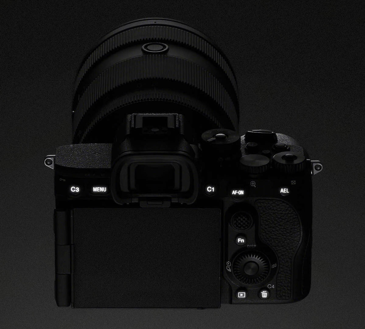

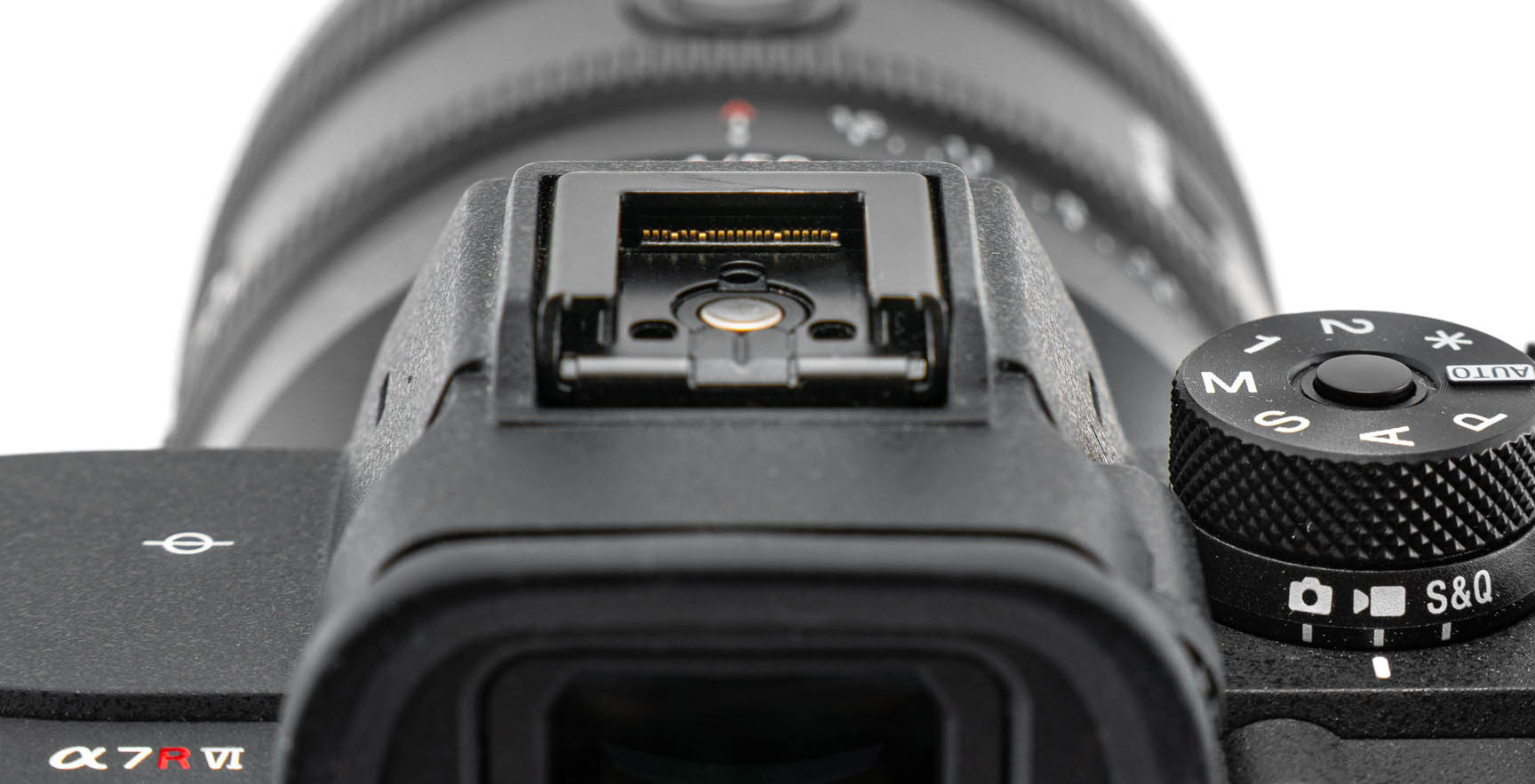

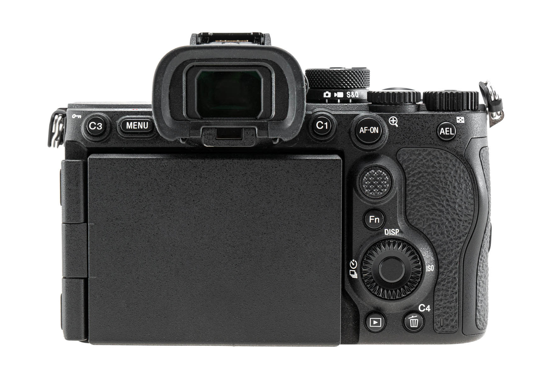

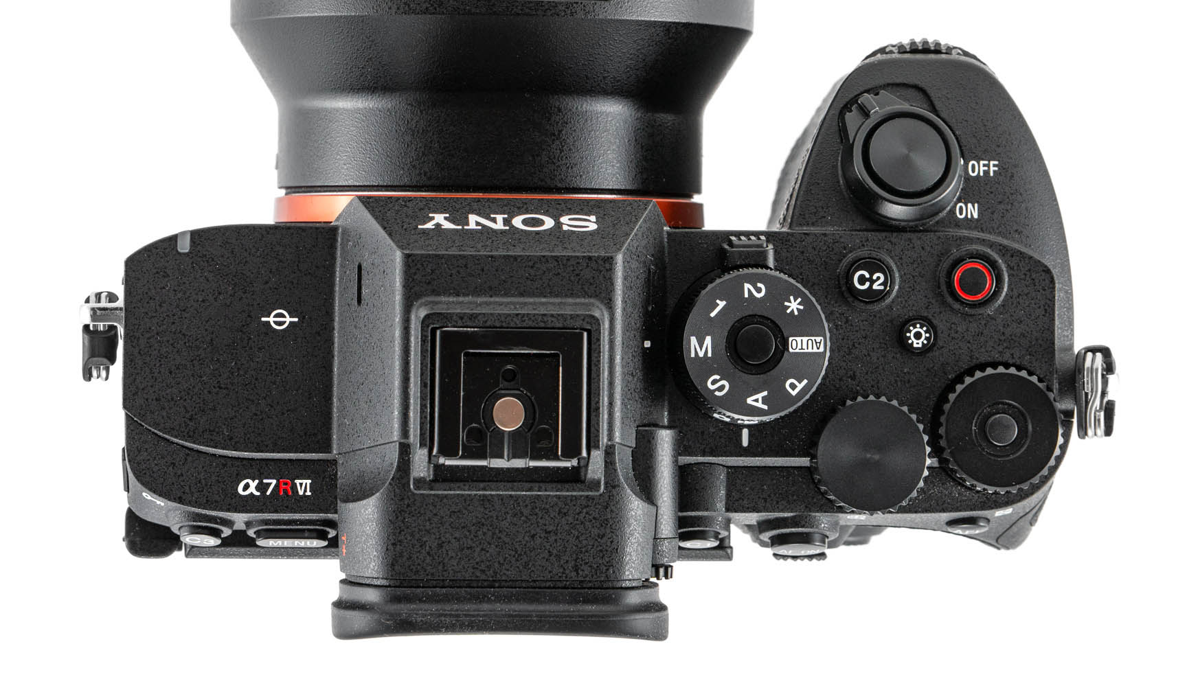

Jeśli natomiast chodzi o układ elementów sterujących, to tu niewiele się zmieniło w porównaniu z Sony A7R V. Trudno to jednak uznać za wadę, bo ergonomię tego ostatniego ocenialiśmy bardzo wysoko. Tak naprawdę największą zmianą jest w tym przypadku dodanie na górnej ściance przycisku podświetlającego wybrane elementy sterujące, co przyda się przy pracy w gorszych warunkach oświetleniowych.

Użytkownik Sony A7R VI dostaje do dyspozycji aż cztery koła nastaw (wybierakiem na tylnej ściance również da się kręcić), dodatkowy joystick na tylnej ściance i sporo przycisków, które można niemal dowolnie programować. Przypisać do nich można nie tylko takie filmowe klasyki jak balans bieli, ale też chociażby włączanie i wyłączanie trybu APS-C, które powoduje, że każdy obiektyw stałoogniskowy tak naprawdę funkcjonuje jako dwa obiektywy – jeden z nominalną ogniskową, a drugi z wydłużoną.

Pochwalić musimy też przełącznik pomiędzy trybem fotograficznym i filmowym, który dodatkowo pozwala uruchomić tryb S&Q, czyli ten odpowiedzialny za nagrywanie w zwolnionym i przyspieszonym tempie. To wygodniejsze rozwiązanie niż umieszczanie trybu filmowego na głównym kole nastaw, które w takiej sytuacji dalej można wykorzystać na przykład do wyboru trybu użytkownika lub określenia czy chcemy nagrywać w trybie manualnym, czy w którymś z półautomatycznych.

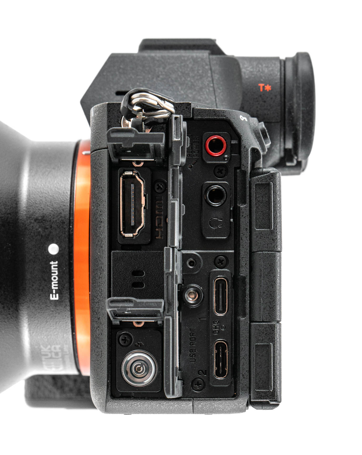

Lista złącz sygnałowych w testowanym aparacie przedstawia się następująco:
  • wejście mikrofonu (mini jack 3.5 mm),
  • wyjście słuchawkowe (mini jack 3.5 mm),
  • wyjście HDMI (pełnowymiarowe, typu A),
  • złącze USB-C (USB 3.2, 10 Gbit/s),
  • drugie złącze USB-C (USB 2.0, 480 Mbit/s).
Oprócz tego pod klapkami znajdziemy też gniazdo synchronizacji lamp błyskowych, które jednak nie przydaje się przy filmowaniu.

Sony A7R VI, jak większość aparatów, pozwala jedynie na wygenerowanie przez korpus kodu czasowego i wypuszczenie go po HDMI – nie ma opcji, by do obudowy wprowadzić rzeczony kod z zewnątrz. Wydaje się, że to jest miejsce, gdzie firma Sony stawia granicę między aparatami, a aparatopodobnymi kamerami (FX3, FX30), które oferują tę funkcję z wykorzystaniem dedykowanego adaptera Sony VMC-BNCM1.
Warto natomiast odnotować obecność znanego użytkownikom Sony od lat problemu. Otóż, jeśli na ekranie podłączonym po HDMI wyświetlimy parametry pracy aparatu, to jego wbudowany monitor przestaje działać. Użytkownik powinien mieć kontrolę nad tym zjawiskiem i możliwość wyświetlenia czego chce, gdzie chce. Zwłaszcza w korpusie z nową, większą baterią, gdzie problemu tego nie można zrzucić np. na karb zbyt dużego zużycia prądu.

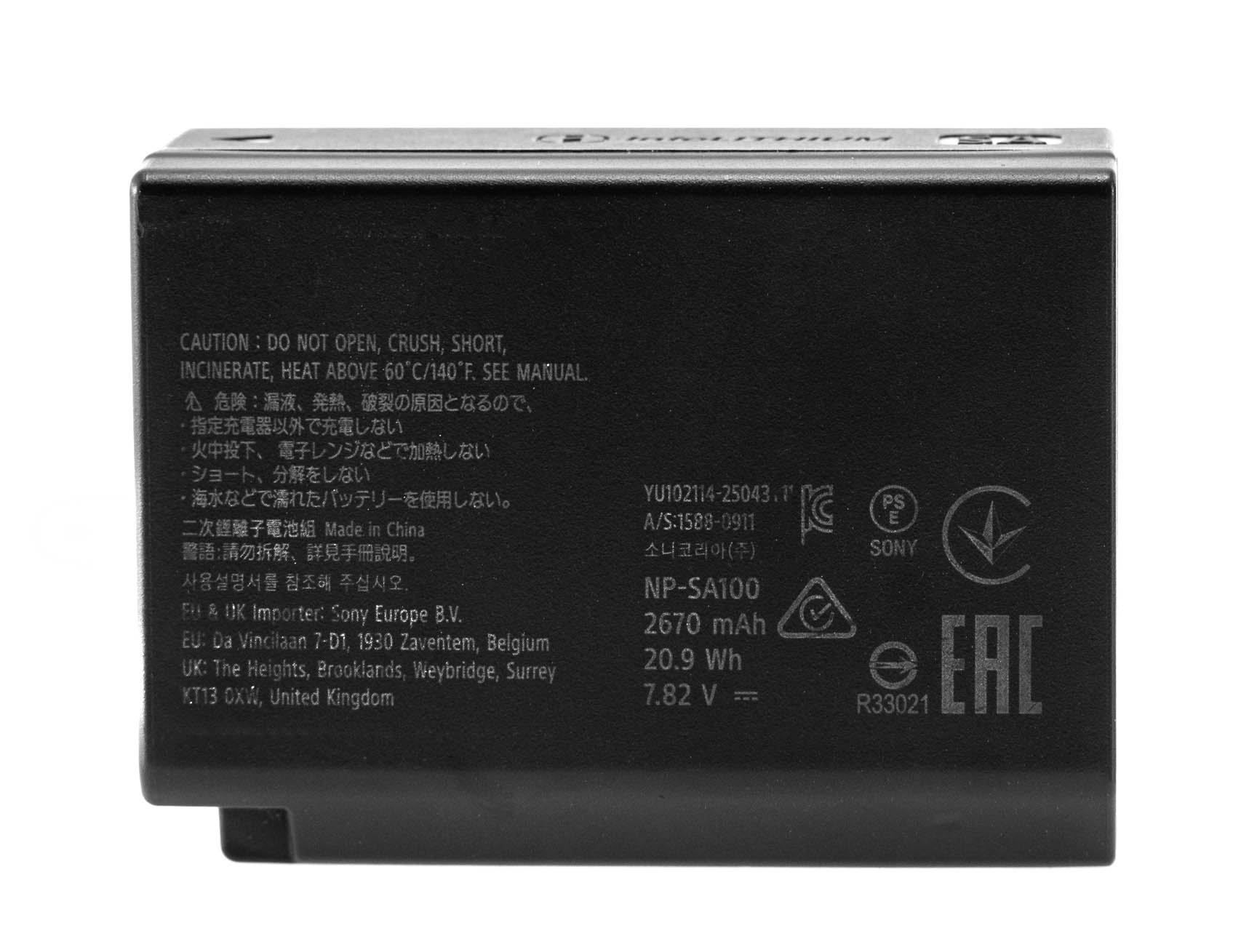

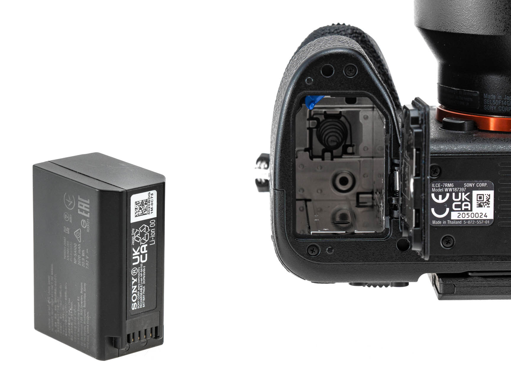

Testowany aparat zasilany jest zupełnie nowym litowo-jonowym akumulatorem o oznaczeniu NP-SA100 o pojemności 2670 mAh przy napięciu 7.82 V, co przekłada się na 20.88 Wh energii. To o około 27% więcej niż oferowała dotychczas stosowana w korpusach Sony bateria NP-FZ100 (2280 mAh, 7.2 V). Dodajmy też dla porządku, że nowy akumulator ma zupełnie inny kształt i rozmieszczenie styków, więc o żadnej wstecznej kompatybilności ze starszymi bateriami nie może być mowy.
W praktyce na w pełni naładowanym akumulatorze w studyjnych warunkach udało się nagrać równe 3 godziny materiału w 4K w 25 kl/s z wykorzystaniem całej szerokości matrycy. To bardzo dobry wynik, choć należy pamiętać, że zapewne częściowo odpowiada zań fakt, że w tym trybie A7R VI nie korzysta z nadpróbkowania, tylko odczytuje matrycę w inny, bardziej efektywny energetycznie (ale często odbijający się niższą szczegółowością obrazu) sposób. Co ciekawe, poprzednik testowanego aparatu osiągnął wynik 2 godzin i 33 minuty. Oznacza to, że o 27% pojemniejsza bateria przełożyła się jedynie na o niecałe 18% lepszy czas nagrywania.

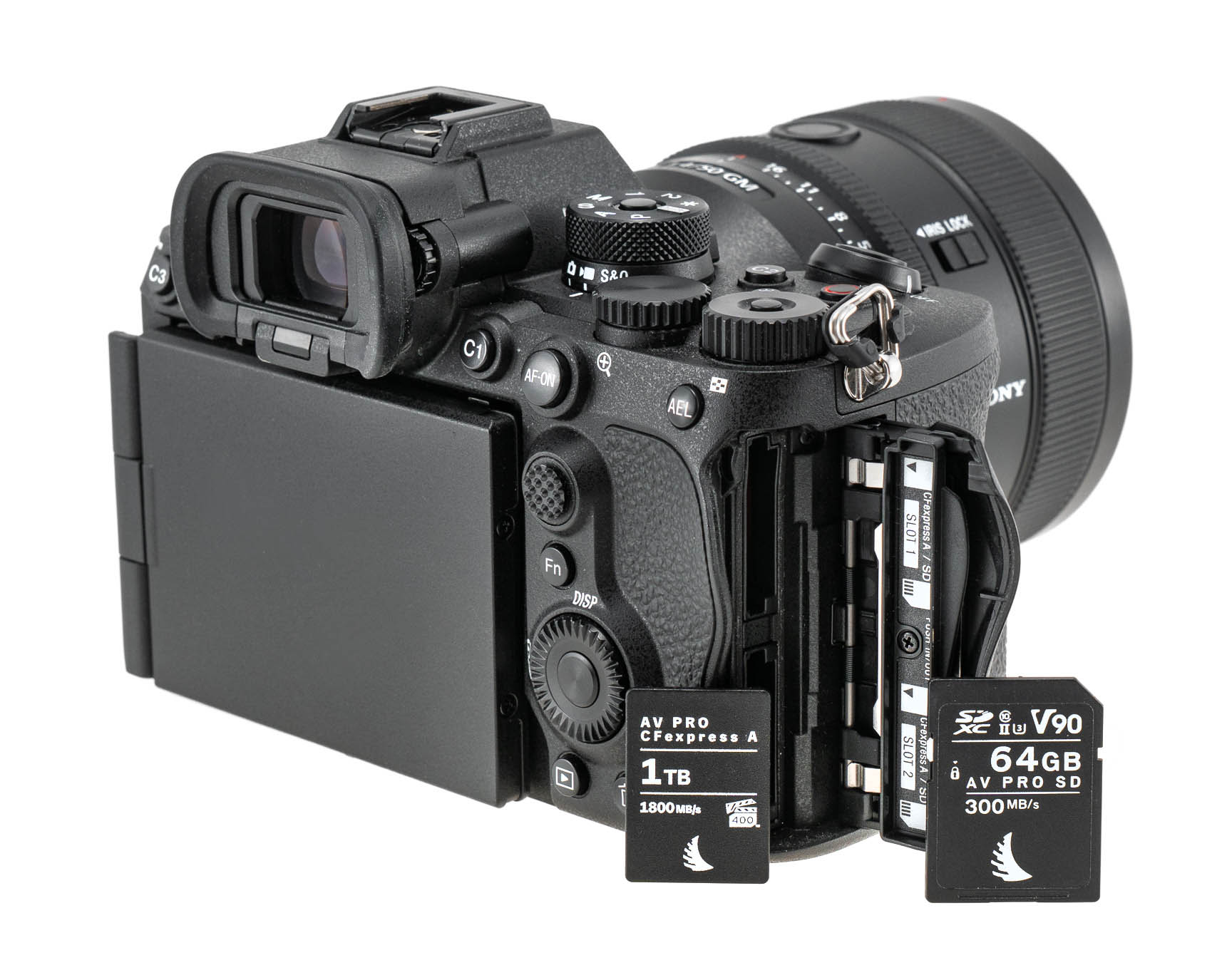

Sony A7R VI oferuje taki sam zestaw gniazd na karty pamięci, jaki znajdziemy w innych zaawansowanych korpusach tego producenta, takich jak modele A1 II, A7S III, FX6, czy FX3. Użytkownik ma do dyspozycji dwa gniazda, z których każde może przyjąć zarówno kartę SD/SDHC/SDXC UHS-II, jak i nośnik CFexpress typu A.
Takie rozwiązanie powoduje, że osoby, którym do pracy wystarczą karty SD, mogą się do nich ograniczyć i nieco zaoszczędzić (zdecydowana większość trybów nagrywania obsługuje karty SD), a poszukujący maksymalnej wydajności mogą wybrać nośniki CFexpress. Co ważne, obie grupy użytkowników mogą korzystać ze wszystkich dobrodziejstw podwójnego gniazda na karty pamięci.

Testy trybu filmowego przeprowadzamy z wykorzystaniem kart pamięci Angelbird AV PRO, udostępnionych przez firmę Fototechnika.

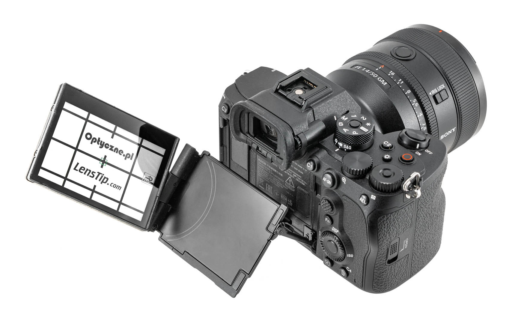

Wizjer testowanego aparatu to znany także z poprzednika układ o rozmiarze 0.64-cala i rozdzielczości 9.437.184 punktów (ok. 2048×1536 px). Ma on powiększenie 0.90x, pokrycie kadru: 100%, regulację dioptrii od −3 do +4 oraz odstęp źrenicy wynoszący 25 mm. Oferuje on jednak wyższą niż w A7R V maksymalną jasność oraz szerszy gamut kolorów. Jakość obrazu w wizjerze jest fenomenalna, a ze względu na duże powiększenie, obcowanie z nim przypomina spoglądanie na wielki telewizor. Trudno oczekiwać więcej.
Z kolei ekran pozostał bez zmian w porównaniu z poprzednikiem. Nadal jest to pozwalający zarówno na rozłożenie do boku, jak i odchylenie w górę i dół panel o przekątnej 3.2'' i rozdzielczości 2.095 mln punktów (co daje 1024 × 682 px przy proporcjach 3:2). Daje on bardzo dobrej jakości i wystarczająco jasny obraz, a przy tym, dzięki podwójnemu mechanizmowi ruchu, zadowoli zarówno fanów ekranów rozkładanych, jak i tych wolących wyświetlacze odchylać. Przy tym obecność dwóch mechanizmów nie wydaje się mieć wpływu na sztywność i solidność konstrukcji – tę oceniamy bardzo dobrze.
