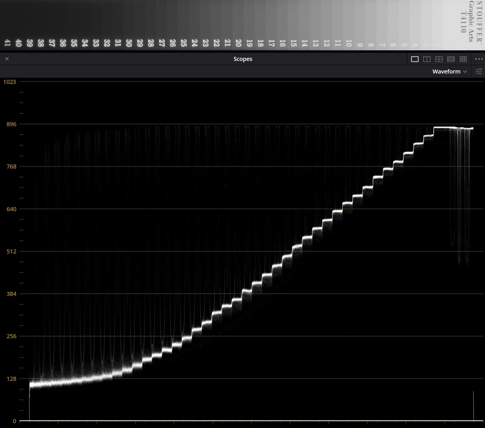

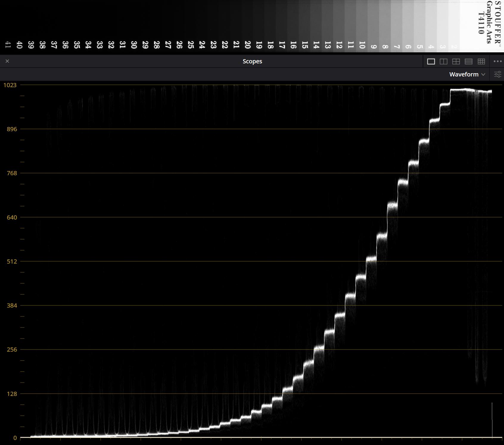

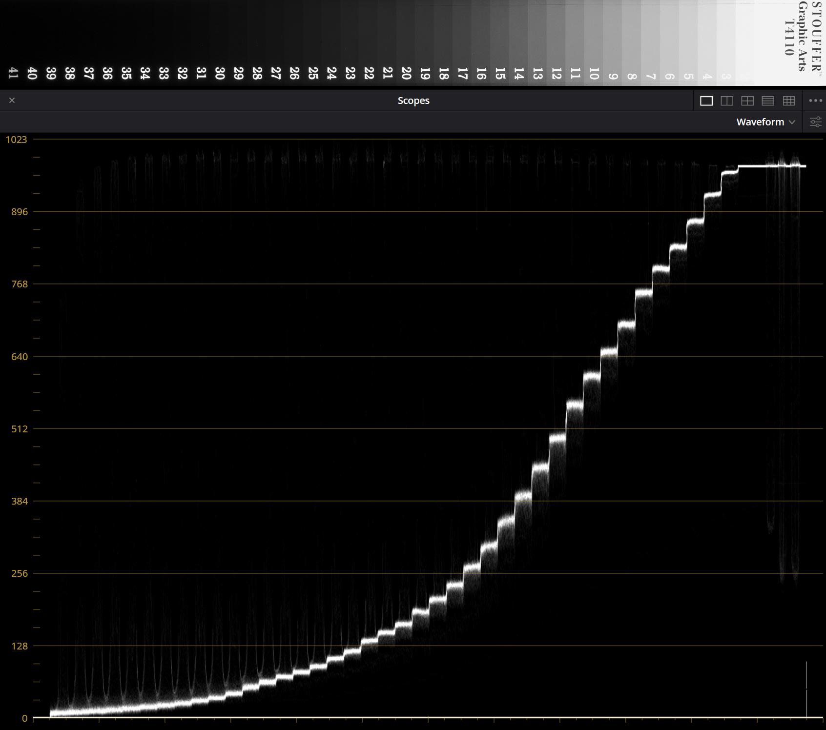

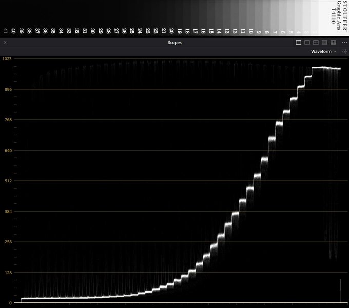

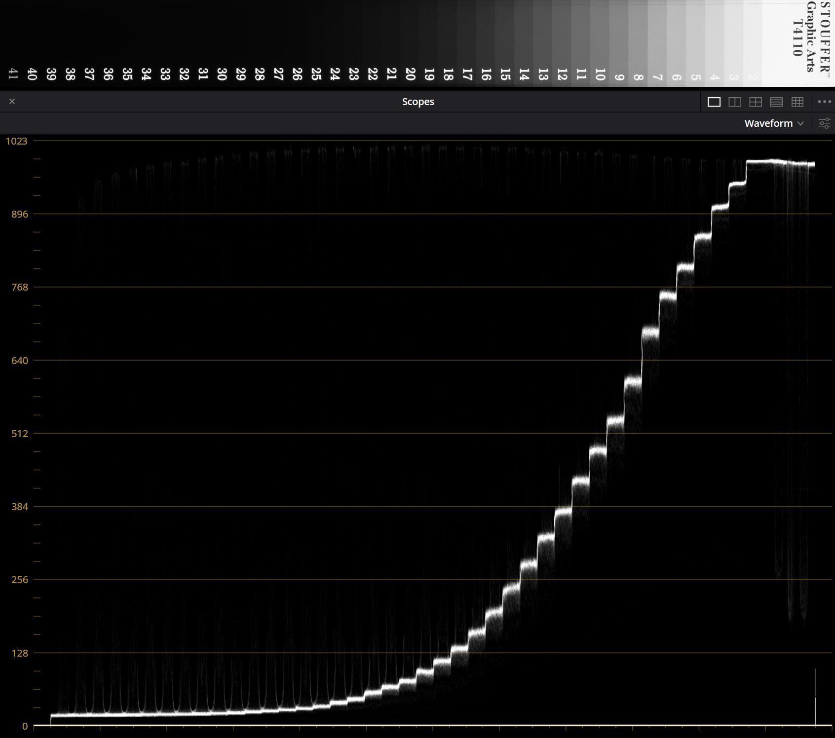

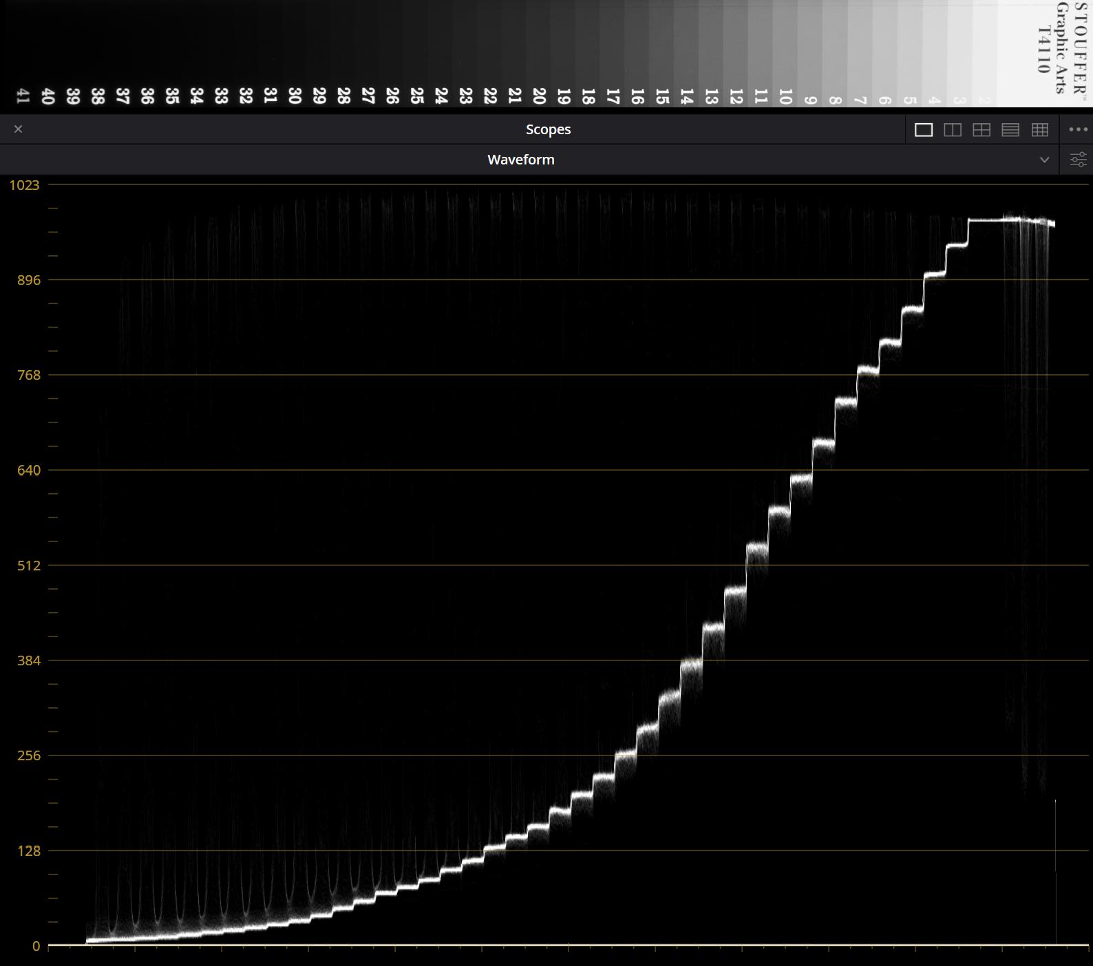

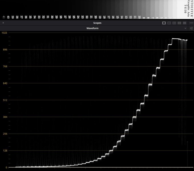

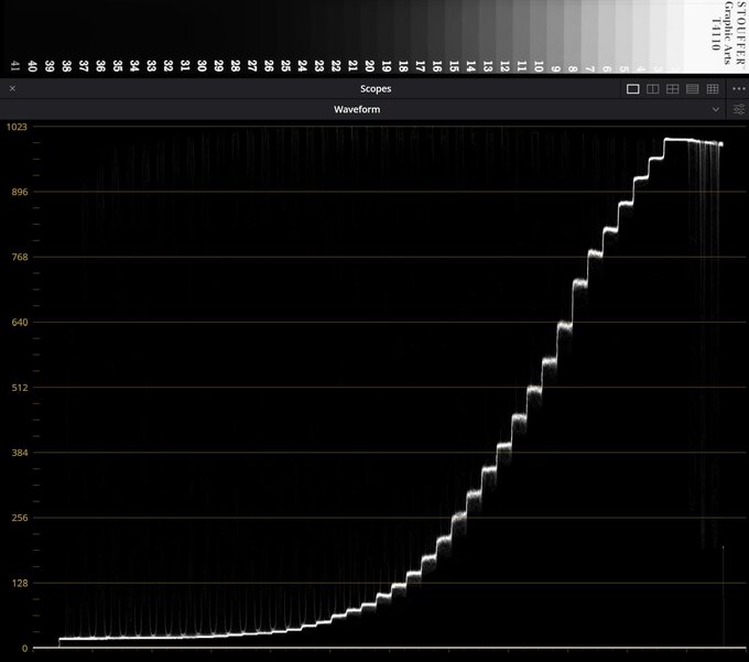

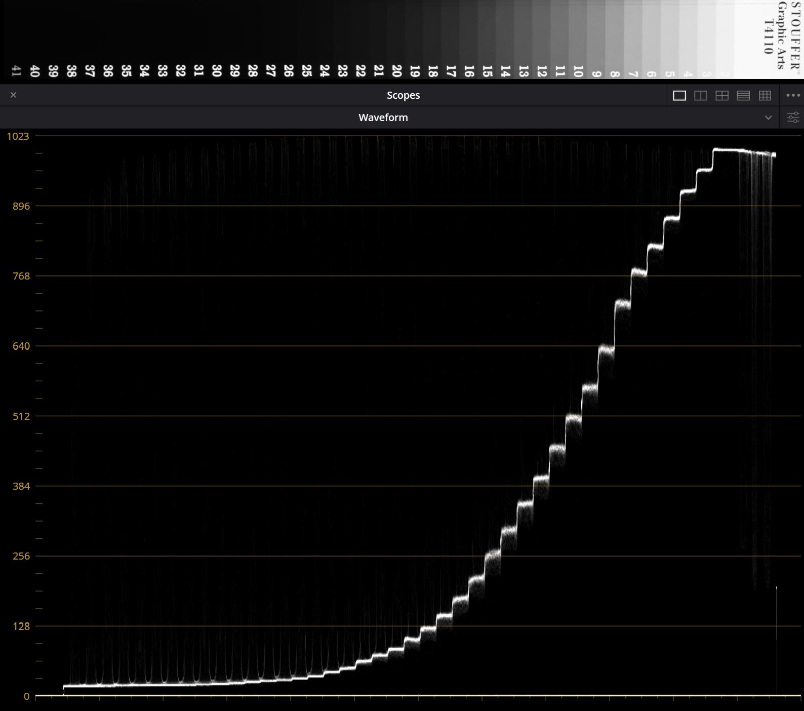

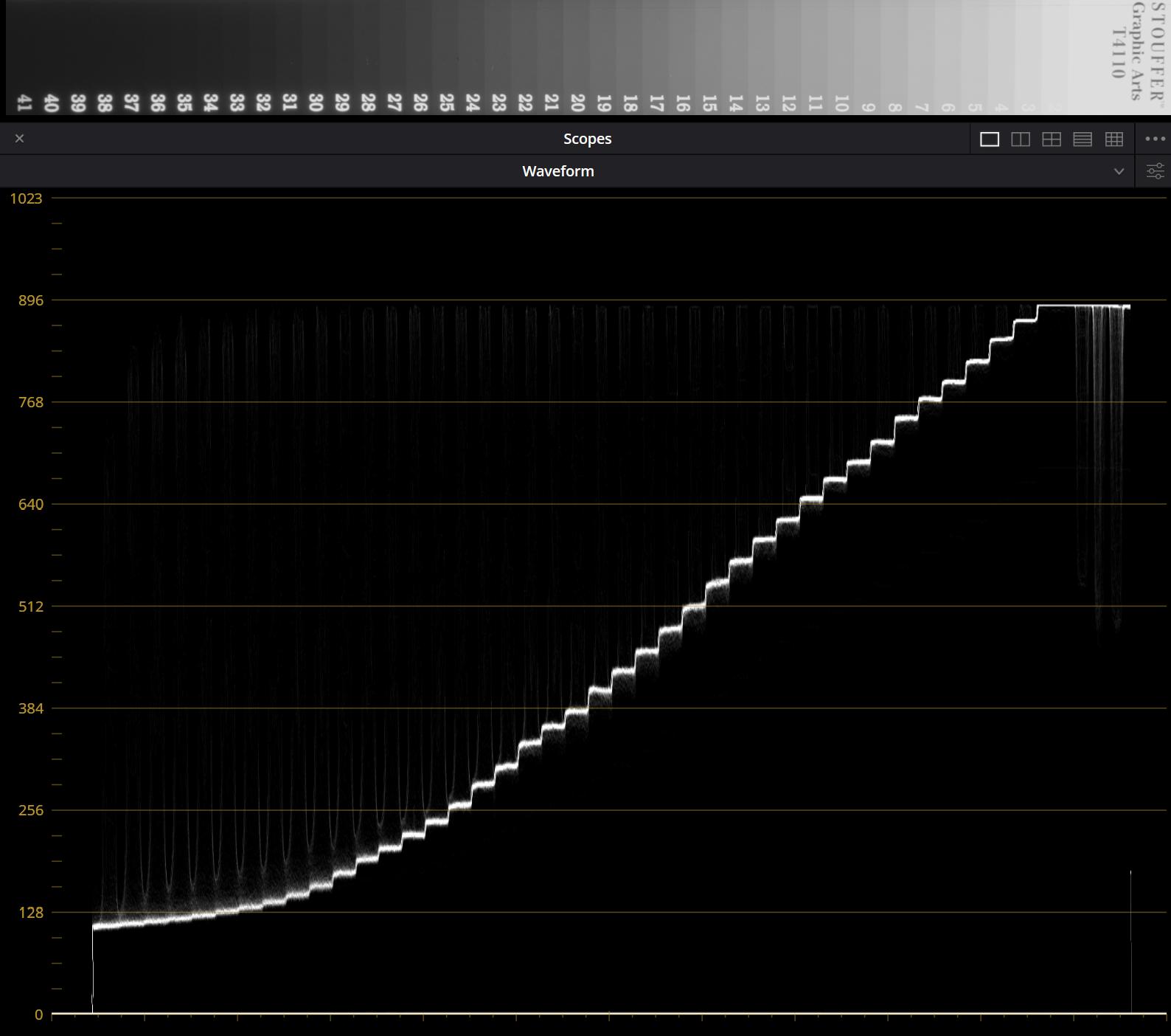

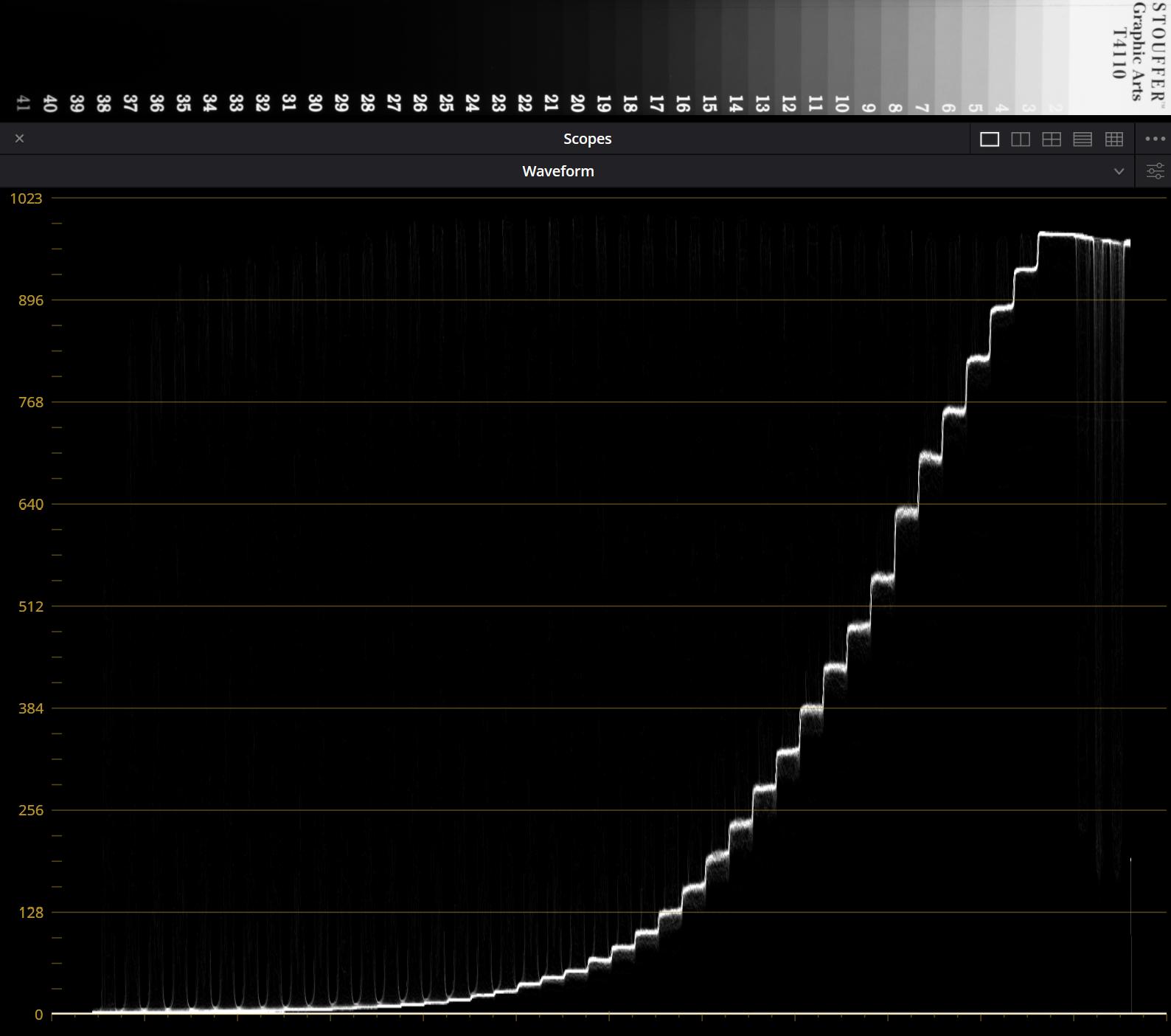

Spójrzmy teraz na liczbowe wartości opisujące zakres tonalny, otrzymane po nagraniu tablicy Stouffer T4110 na poszczególnych profilach obrazu i kombinacjach nastaw. Stopklatki z tak nagranych ujęć zostały przeanalizowane z użyciem programu Imatest, co pozwoliło uzyskać wspomniane liczbowe wartości. Ponieważ Imatest nie zawsze generuje wyniki dla wszystkich możliwych stosunków sygnału do szumu, przedstawiamy wartość dla najostrzejszego kryterium (stosunek sygnału do szumu 10:1 opisany jako „WYSOKA JAKOŚĆ”) oraz dla najniższego (wartość „Total” podawana przez Imatest, zazwyczaj nieco przekraczająca tę dla stosunku sygnału do szumu 1:1, w tabeli wartość ta została podpisana „NAJNIŻSZA JAKOŚĆ”).
Oprócz tego, w prezentującej te wyniki poniższej tabeli, załączamy także wykresy waveform monitor z programu DaVinci Resolve, prezentujące, jakie wartości przyjmują poszczególne pola tablicy zależnie od użytego profilu obrazu. Tablica była nagrywana tak, by prześwietlić pierwsze jedno lub dwa pola.
Profil obrazu
Wykres
Zakres tonalny
Standard Sony A7R VI - test trybu filmowego - Użytkowanie NAJNIŻSZA JAKOŚĆ
10.9 EV
WYSOKA JAKOŚĆ
6.86 EV
S-Cinetone Sony A7R VI - test trybu filmowego - Użytkowanie NAJNIŻSZA JAKOŚĆ
11 EV
WYSOKA JAKOŚĆ
6.65 EV
Hybrid Log Gamma Sony A7R VI - test trybu filmowego - Użytkowanie NAJNIŻSZA JAKOŚĆ
13 EV
WYSOKA JAKOŚĆ
8.31 EV
S-Log3 Sony A7R VI - test trybu filmowego - Użytkowanie NAJNIŻSZA JAKOŚĆ
12.6 EV
WYSOKA JAKOŚĆ
8.64 EV
Standard
+DGO
10.3 EV
WYSOKA JAKOŚĆ
8.76 EV

S-Log3
+DGO
12 EV
WYSOKA JAKOŚĆ
10.5 EV
Wyniki uzyskane w standardowych trybach są minimalnie lepsze niż w modelu A1 II, który korzysta z mniej upakowanego sensora. Ale są też zauważalnie gorsze niż w oferującym zdecydowanie większe piksele modelu A7 V. Choć w profilu S-Log 3 różnica nie jest duża, więc filmowcy chcący skorzystać z możliwie dużego zakresu tonalnego nadal mają taką opcję.
Z kolei wyniki dla kryterium wysokiej jakości obrazu po włączeniu funkcji DGO (Dual Gain Output, czyli korzystanie z obydwu obwodów analogowych matrycy jednocześnie i łączenie sygnału z nich) są świetne. Dla profilu S-Log-3 zrównują się nawet z naszym rekordem ustanowionym przez Canona R1. Szkoda tylko, że tryb ten jest dostępny maksymalnie w 4K w 25 kl/s. Natomiast jego wpływ na szum w cieniach, poza filmem powyżej, widać też nawet porównując obok siebie wykresy.

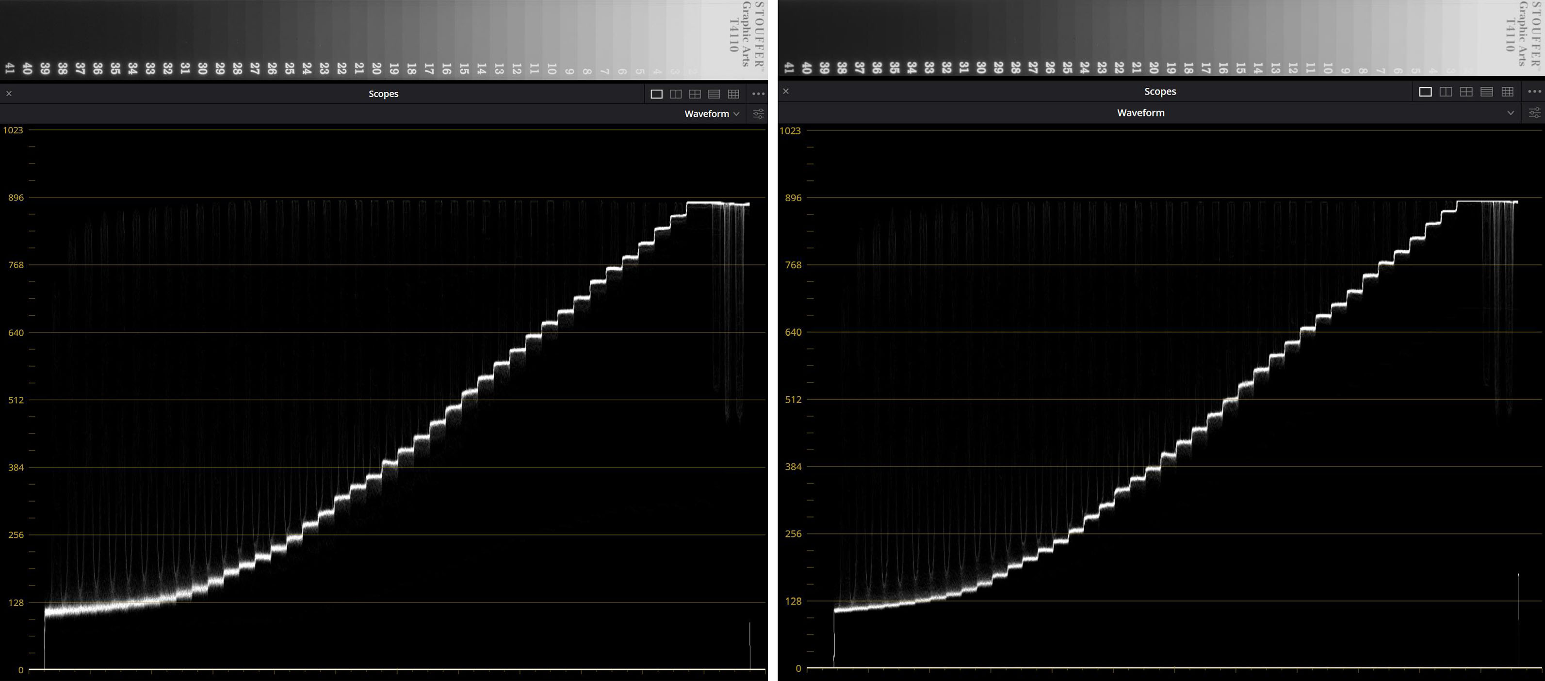

Po lewej – S-Log 3. Po prawej – S-Log 3 + DGO
Mniejszy szum w cieniach objawia się mniejszą wysokością białych pasów na wykresie.
Musimy jednak przy tym pamiętać, że wyniki tu zmierzone mogą być zafałszowane przez niedające się w żaden sposób wyłączyć czy regulować odszumianie.
