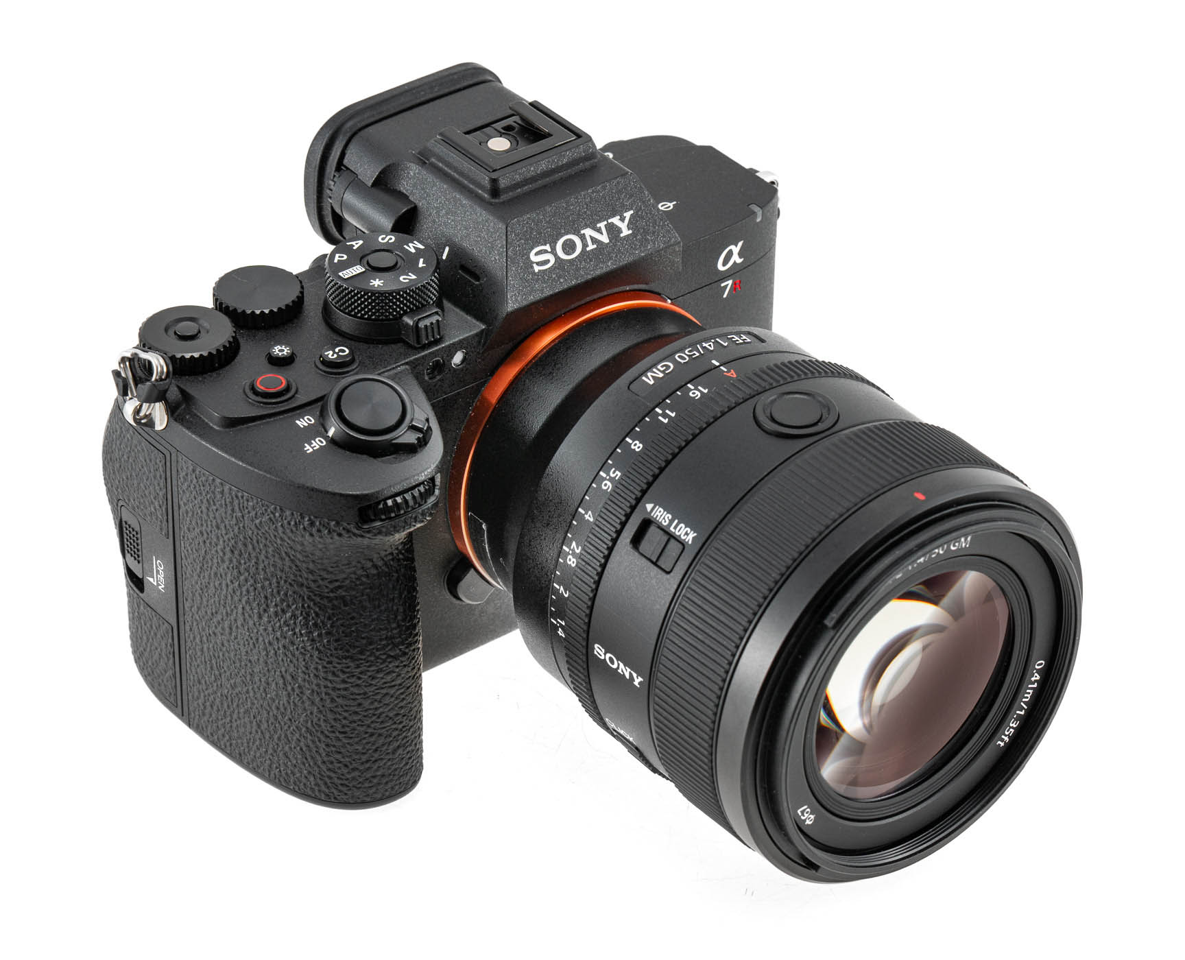

Podsumowanie
Aparatowi Sony A7R VI udała się rzadka sztuka, jaką jest połączenie sensora o bardzo dużej rozdzielczości z dobrą jakością obrazu i sensownymi czasami odczytu matrycy. Odbyło się to co prawda kosztem kilku kompromisów, takich jak cropy w 8K czy w 4K w 100/120 kl/s w trybie APS-C, ale dla części użytkowników zainteresowanych rejestracją dzikiej przyrody takie dodatkowe przybliżenie może wręcz być zaletą, a nie wadą.
Poza jakością obrazu musimy pochwalić także pojemną nową baterię, fenomenalny autofokus i ergonomię korpusu, wizjer czy ekran. Z zarzutów z kolei warto wspomnieć ogromnego cropa przy korzystaniu z dynamicznego trybu stabilizacji, przeciętne wyniki zakresu tonalnego w profilach obrazu innych niż HLG i S-Log 3 (bez funkcji DGO) oraz listę zwyczajowych zarzutów, jakie mamy do wszystkich aparatów Sony.
Ta ostatnia obejmuje: brak kontroli nad redukcją szumu przy filmowaniu, brak możliwości filmowania w innych proporcjach niż 16:9, brak filmowania w formacie RAW oraz brak możliwości zapisu w 4K w 25 kl/s w kodeku H.265. Są to elementy, które oferuje praktycznie cała konkurencja testowanego aparatu.
Sumarycznie, jeśli jednak powyższe zarzuty komuś nie przeszkadzają, to Sony A7R VI można z czystym sumieniem uznać za bardzo udane hybrydowe urządzenie, które sprawdzi się przy filmowaniu równie dobrze, jak w fotografii.
