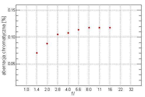

Pierwsza przyczyna obniżenia rozdzielczości na brzegu kadru Leiki to niewątpliwie poprzeczna aberracja chromatyczna, która rozmywa pionowe granice. O ile w przypadku Olympusów 3.5/35 i 2.0/50 była ona znikoma, w przypadku Leiki jest ona większa. Patrząc na poniższy wykres widzimy, że w okolicach maksymalnego otworu względnego poziom tej wady można określić jako średni, ocierający się nawet o mały. Wraz ze wzrostem wartości przysłony aberracja rośnie, sięgając granicy poziomu średniego i dużego.
Leica D Summilux 25 mm f/1.4 - Aberracja chromatyczna

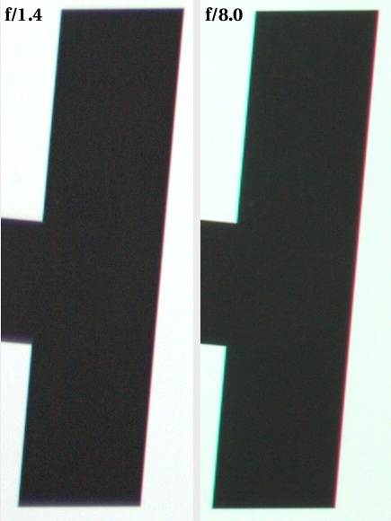

Właśnie ów wzrost aberracji wraz z przymykaniem obiektywu jest po części przyczyną słabszych osiągów na brzegu kadru. Przymykanie ogranicza inne wady optyczne, więc rozdzielczość powinna rosnąć. Tutaj nie robi tego tak szybko jak mogłaby ponieważ ogranicza ją rosnąca aberracja chromatyczna.
Chcąc dokonać obiektywnego porównania, trzeba zauważyć, że wyniki Leiki i tak dobrze prezentują ją na tle konkurencji. Canon 1.4/35 na matrycy 20D pokazywał aberrację na poziomie od 0.12 do 0.14%, a więc zauważalnie większą.
