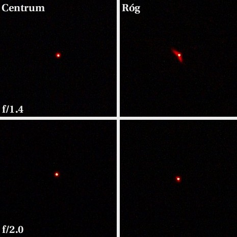

7. Koma i astygmatyzm
Widać, że kolejnym przyczynkiem do słabszego zachowania na brzegu kadru jest niewątpliwie koma, która na maksymalnym otworze względnym daje znać o sobie dość mocno. Na szczęście zastosowanie przysłony f/2.0 sprowadza ją do minimalnego poziomu. Tutaj znów Leica wypada gorzej od obu stałoogniskowych Olympusów, ale bardzo podobnie do Canona 1.4/35.
Leica D Summilux 25 mm f/1.4 - Koma i astygmatyzm
Astygmatyzm jest na poziomie średnim, bowiem typowe różnice pomiędzy pionowymi, a poziomymi wartościami funkcji MTF50 sięgnęły w naszym teście 11%.
