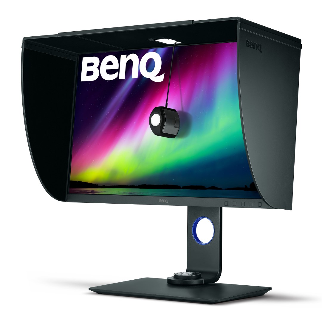

W ofercie marki BenQ pojawił się nowy monitor IPS 4K przeznaczony dla fotografów - SW271. To model z funkcją HDR oraz obsługą szerokiej palety kolorów, zapewniający m.in. 100-procentową zgodność z kinowym standardem Rec. 709/sRGB oraz 99-procentową zgodność ze standardem Adobe RGB.

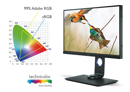

27-calowy monitor BenQ SW271 z matrycą IPS 4K (3840×2160) z HDR (High Dynamic Range), szeroką paletą kolorów pokrywającą 100% Rec. 709 i sRGB, 99% Adobe RGB, 93% DCI-P3, jasnością 350 nitów (cd/m2) i kontrastem 1000:1 i dynamicznym 20mln:1 oraz 10-bitową obsługą kolorów i 14-bitową 3D Look Up Table (LUT) oraz Delta E ≤ 2 i sprzętową kalibracją kolorów. Funkcja GamutDuo pozwala jednocześnie, na podzielonym ekranie, oglądać obraz w przestrzeni barwnej sRGB i Adobe RGB, dostarczany z dwóch źródeł (komputerów).

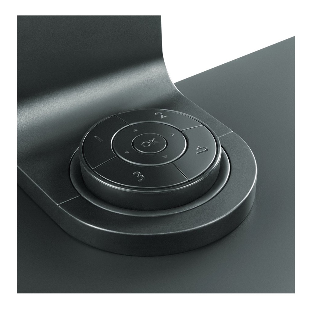

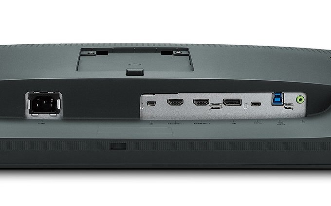

W komplecie jest kaptur, czyli osłona ekranu oraz pilot Hotkey Puck ułatwiający sterowanie menu oraz przełączanie zaprogramowanych trybów pracy. Monitor ma dwa gniazda HDMI 2.0, gniazdo Display Port, USB-C, dwa gniazda USB 3.1 oraz czytnik kart pamięci SD.
BenQ SW271 dostępny będzie w Polsce od listopada br. w sugerowanej cenie detalicznej 5159 zł. Gwarancja 36 miesięcy, ewentualne naprawy w trybie door-to-door.

Monitor zapewnia 10-bitową obsługę kolorów i obsługuje standard HDR10 (High Dynamic Range), czyli duży zakres dynamiki obrazu zapewniający widoczność szczegółów w najjaśniejszych i najciemniejszych partiach obrazu. SW271 zapewnia 100% zgodność z paletą Rec. 709/sRGB i 93% zgodność z dużo szerszą paletą DCI-P3. Gwarantuje, że oglądane filmy widzimy w takich barwach, jak stworzyli je operator, reżyser i post-produkcja.

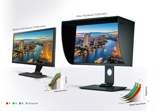

14-bit 3D LUT, Delta ≤ 2 i sprzętowa kalibracja
14-bitowa tablica kolorów (LUT – Look Up Table), dołączone oprogramowanie i zewnętrzny kolorymetr (trzeba go dokupić) pozwalają na sprzętową kalibrację monitora i prawidłowe wyświetlanie kolorów obrazu z odchyłką Delta poniżej 2.

Naciśnięcie jednego z przycisków pilota (Hotkey Puck) przełącz monitor w tryb czarno-biały, pozwalając ocenić potencjał zdjęcia bez używania dodatkowego oprogramowania.

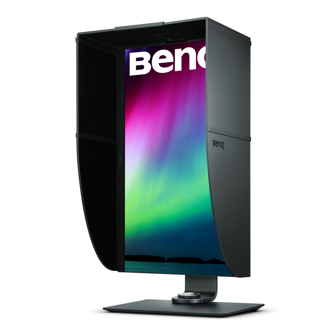

Niemigoczące podświetlenie ekranu (Flicker-free), kaptur osłaniający ekran – zarówno ustawiony w poziomie jak i w pionie – oraz pilot (Hotkey Puck) to rozwiązania, które doskonale zwiększają efektywność i komfort wielogodzinnej pracy niwelując czynniki powodujące zmęczenie wzroku.
