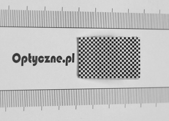

Nowy aparat E-3, w połączeniu z obiektywami z silnikiem SWD miał dawać najszybszy napęd autofokusa na świecie. Tym chętniej sprawdziliśmy jak daje on sobie radę, ze starszymi instrumentami, które owego silnika nie posiadają. Problemem okazała się nie szybkość, bo ta nie jest najgorsza, ani głośność pracy, bo tej zdecydowanie nie można zaliczyć do uciążliwych, lecz skuteczność. Poniższy histogram, wykorzystany z testu E-3, pokazuje celność E-3 w połączeniu z obiektywami ZD 12-60 mm, Leiką 1.4/25 i z testowanym tutaj ZD 14-54 mm. Niestety z całej trójki wypada on zdecydowanie najgorzej.
Olympus Zuiko Digital 14-54 mm f/2.8-3.5 - Autofokus
Opisując sytuację naszymi standardowymi metodami, możemy zauważyć, że w warunkach studyjnych autofokus ZD 14-54 mm mylił się w 12% przypadków. To wynik średni, niebezpiecznie zbliżający się do złego, biorąc pod uwagę dużą głębię ostrości jaką daje nam Olympus.
Na szczęście nie zanotowaliśmy tutaj jakiejś zauważalnej tendencji do ustawiania ostrości przed lub za właściwym obiektem. Jeśli więc ZD 14-54 mm pudłuje, to czyni to sprawiedliwie, rozrzucając ustawienia równomiernie po obu stronach właściwego położenia.
