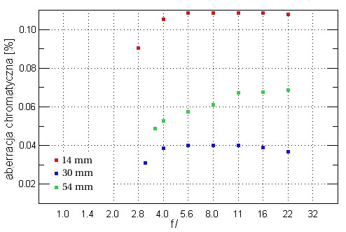

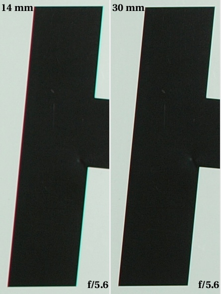

Aberracja chromatyczna to wada, która przy pracy z ZD 14-54 mm niezbyt mocno da nam się we znaki. Problemów z nią nie będzie w zasadzie prawie wcale w środku i dłuższym krańcu zakresu ogniskowych. Tam poziom tej wady jest mały lub znikomy. Największe szanse dojrzenia aberracji mamy na najkrótszej ogniskowej, gdzie jest ona na granicy poziomu średniego i dużego.
Olympus Zuiko Digital 14-54 mm f/2.8-3.5 - Aberracja chromatyczna
Tutaj ZD 14-54 mm prezentuje się zauważalnie lepiej od Leiki, która na najkrótszej ogniskowej aberrację miała trochę wyższą. Co ciekawe, w szranki z testowanym obiektywem, w tej kategorii, znów może stanąć "kit". Co prawda na dłuższych ogniskowych, ma on aberrację ciut większą, choć wciąż jest to granica poziomu małego i średniego, lecz dla 14 mm wypada on trochę lepiej.
