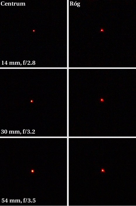

7. Koma i astygmatyzm
Koma, co widać na poniższym rysunku, nie daje się poważnie we znaki testowanemu obiektywowi. Zniekształcenia kołowego obrazu diody w rogu kadru widać w zasadzie dla każdej ogniskowej, ale są one niewielkie i zauważalnie mniejsze niż u ZD 14-42 mm oraz Leiki. W zasadzie na podobnym poziomie, lub minimalnie mniejszym, komę miał ZD 12-60 mm.
Olympus Zuiko Digital 14-54 mm f/2.8-3.5 - Koma i astygmatyzm
Żadnych poważnych zastrzeżeń nie mamy też wobec astygmatyzmu, którego wartość zmierzyliśmy na 4.1%. Tutaj ZD 14-54 mm prezentuje się minimalnie lepiej od "kita", minimalnie gorzej od Leiki oraz praktycznie tak samo jak ZD 12-60 mm. Choć tak naprawdę, cały zakres wartości astygmatyzmu prezentowany przez te obiektywy i zawierający się od 3.7% do 5.0% mieści się w granicach błędów, które w tym przypadku sięgają około 1%.
