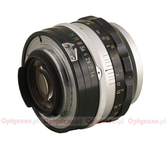

Nikkor-S 5.8 cm f/1.4 to klasyczna i solidna konstrukcja pochodząca z czasów, gdy nikt nie myślał o używaniu plastiku do produkcji obudowy obiektywu. Wszystko jest więc tutaj metalowe, począwszy od bagnetu, przechodząc do pierścienia zmiany przysłony, chromowanych dodatków ze skalą głębi ostrości, pierścienia do ustawiania ostrości, na chromowanym gwincie mocowania filtrów o średnicy 52 mm skończywszy.

Pierścień do ustawiania ostrości jest spory i wygodny. Oprócz drobnego karbowania ma zagłębienia na palce, które mają ułatwiać i uprzyjemniać pracę. Po prawie 50 latach od momentu wyjścia z fabryki chodzi płynnie, choć może odrobinę za luźno. Nasz egzemplarz ma skalę ostrości wyrażoną zarówno w metrach jak i w stopach. Choć można spotkać również modele, w których mamy tylko stopy lub tylko metry.

Ruch tego pierścienia powoduje ruch całego układu optycznego, tak więc w trakcie ustawiania ostrości soczewki nie zmieniają wzajemnego położenia, a ogniskowa obiektywu pozostaje cały czas taka sama.
Pierścień do zmiany przysłony chodzi z należytym oporem. Pozwala jednak na zmianę tego parametru ze skokiem 1 EV. Znajdują się na nim widełki, które w starszych lustrzankach typu F informowały korpus o wartości zastosowanej przysłony. Pomiędzy dwoma pierścieniami znajdziemy jeszcze chromowaną obręcz, na której umieszczono skalę głębi ostrości. Kolory znaczników odpowiadają odpowiednim kolorom wartości przysłony, którą można zmieniać od f/1.4 do f/16.

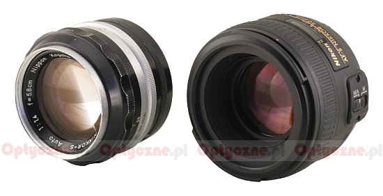

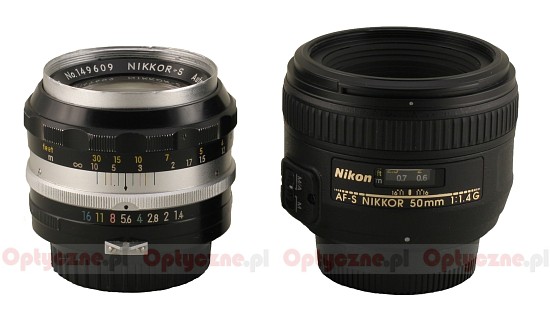

Z racji metalowego wykończenia Nikkor-S jest najcięższym obiektywem z 50-tek o świetle f/1.4 produkowanych przez Nikona. Nie jest jednak największym, bo współczesny Nikkor AF-S 50 mm f/1.4 jest od niego bardziej pękaty. Widać to wyraźnie w następującej tabeli, oraz na poniższych zdjęciach.

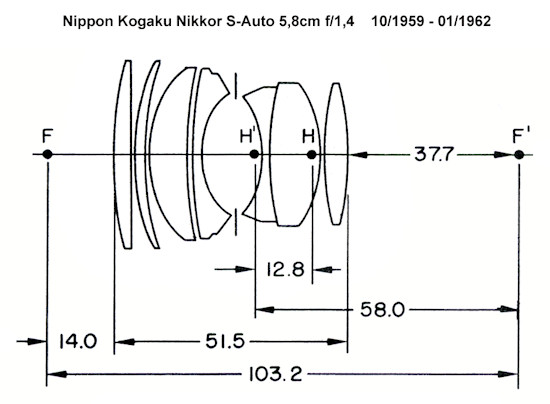

Tak jak wspomnieliśmy na wstępie, w sieci można znaleźć sprzeczne informacje na temat konstrukcji optycznej omawianego Nikkora. Nam udało się dotrzeć do wiarygodnego schematu sygnowanego logo firmy Nikon, z którego jednoznacznie wynika, że mamy do czynienia z 7 elementami ustawionymi w 6 grupach. Obrazu całości dopełnia przysłona o sześciu listkach, którą możemy domknąć do f/16.

Jak widać, w swoim czasie Nikkor-S był dość skomplikowaną konstrukcją. Wystarczy tutaj dodać, że współczesny model AF-S 1.4/50 wzbogacił się tylko o jedną soczewkę więcej. Przysłona zyskała za to bardziej kołowy kształt i aż dziewięć listków. Przednia soczewka nowego Nikkora sprawia za to wrażenie mniejszej i jest schowana głębiej w obudowie. Ciekawe będzie więc porównanie osiągów obu obiektywów w kategoriach pracy pod ostre światło i winietowania.
