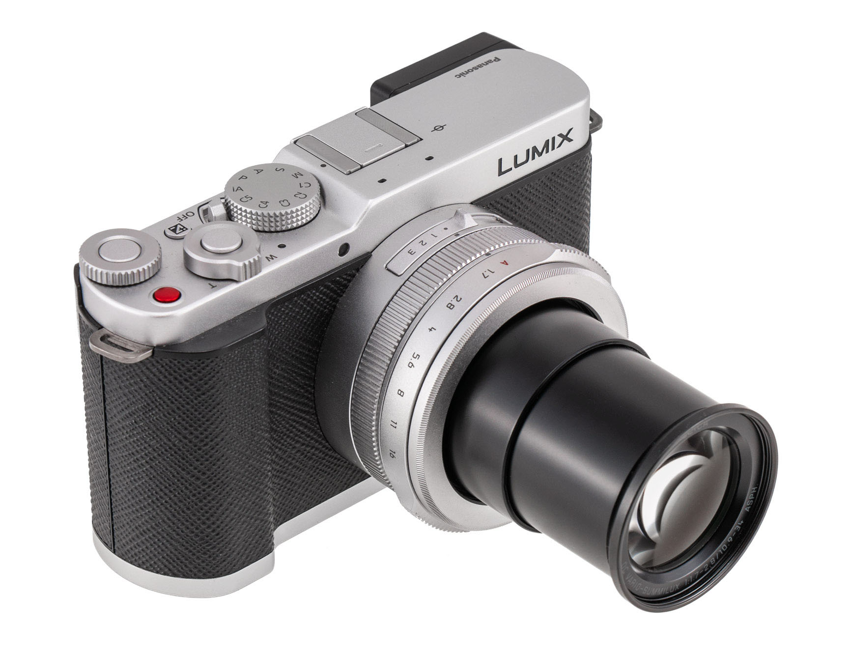

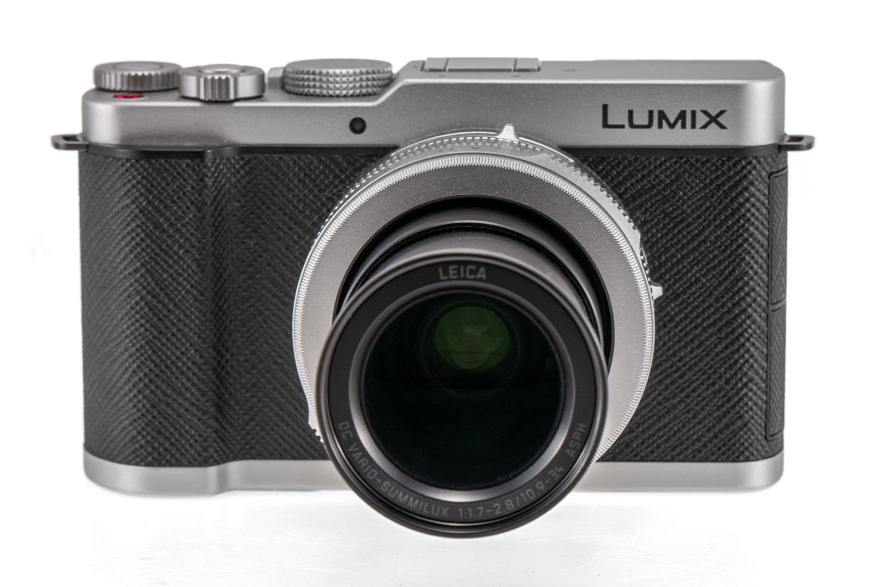

Obiektyw
Panasonic Lumix L10 jest aparatem kompaktowym i jako taki nie oferuje możliwości wymiany optyki – użytkownikowi do dyspozycji pozostaje wbudowany stabilizowany obiektyw o ekwiwalencie ogniskowych 24-75 mm i światłosile f/1.7-2.8. Według deklaracji firmy jest to zresztą ten sam obiektyw, co w starszym pokrewnym modelu LX100 II.

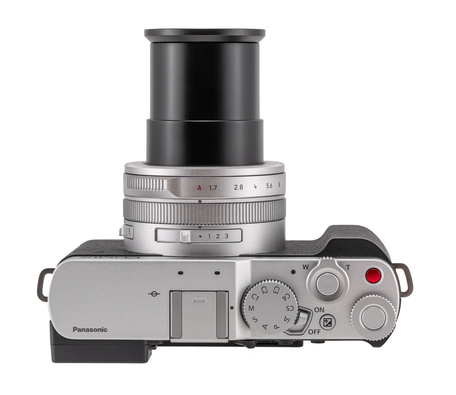

Pierwszy aspekt do omówienia przy obiektywie o zmiennej jasności to odpowiedź na pytanie, jak szybko ów obiektyw ciemnieje. Oto co uzyskaliśmy w pomiarach:
  • 24 mm - f/1.7,
  • 26 mm - f/1.8,
  • 27 mm - f/1.9,
  • 28 mm - f/2.0,
  • 29 mm - f/2.1,
  • 32 mm - f/2.2,
  • 34 mm - f/2.3,
  • 37 mm - f/2.4,
  • 40 mm - f/2.5,
  • 44 mm - f/2.6,
  • 47 mm - f/2.7,
  • 51 mm - f/2.8.
Jak widać, docelowe f/2.8 jest osiągane w okolicy połowy zakresu zooma, więc póki trzymamy się szerokich kątów, to możemy pracować z obiektywem o jasności w okolicach f/2.
Przy okazji omawiania zmian ogniskowej warto też odnotować, że zakres regulacji jej prędkości mógłby być większy. Aparat oferuje w menu dwie nastawy opisane jako „L” oraz „H” i z użytkowego punktu widzenia pierwsza nie jest wystarczająco precyzyjna, a druga wystarczająco szybka. Stopni powinno być zatem więcej, a skala powiązanych z nimi prędkości zoomowania rozciągać się dalej w obu kierunkach.
