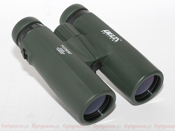

Do jednych z najtańszych na rynku lornetek dachowych klasy 42 mm należą niewątpliwie modele Delta Optical Forest 8x42 i 10x42. Oba instrumenty produkowane są w Chinach. Warto zaznaczyć, że pokryto je zieloną gumą częściowo absorbującą uderzenia, a dodatkowo są instrumentami wodoodpornymi i wypełnionymi azotem.
Lornetki mają pryzmaty ze szkła BaK-4, duży odstęp źrenicy i są objęte 2-letnią gwarancją.

| Obudowa | Długa i wąska, ze śliską gumą, ale dość solidna. Trochę mlasków przy ruszaniu, regulowane muszle, nadmiar smaru na mostku. | 5.8 / 8.0 pkt | ||||
| Ogniskowanie | Wygodna śruba centralna, która wydaje mlaszczące odgłosy i którą trzeba się nakręcić (aż 1200 stopni obrotu). Jak się złoży maksymalnie tubusy, blokują one śrubę i nie można ogniskować. Pierścień na prawym okularze mało wygodny z ostrymi krawędziami, rusza soczewką. | 3 / 5.0 pkt | ||||

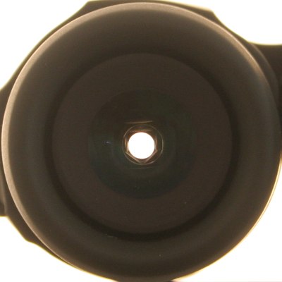

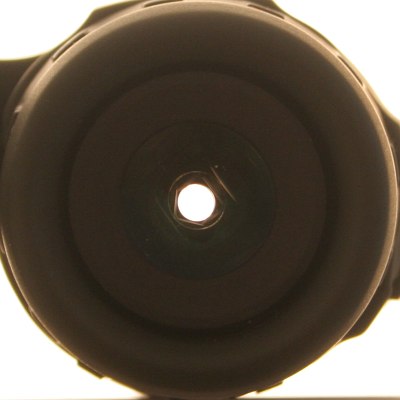

| Wyczernienie i kurz wewnątrz tubusa | Ciemno i matowo na tubusach. Denko ciemne ale lekko połyskujące. Minimalne pyłki, a w prawym obiektywie jakby rysy przy brzegu wewnętrznej soczewki. | 4.2 / 5.0 pkt | ||||

- bardzo małe pole widzenia, na dodatek i tak mniejsze niż w specyfikacjach,
- zmiana ostrości wymaga dużej ilości obrotów śrubą centralną,
- wyraźna dystorsja,
- nieostry obraz na brzegu pola,
- lekko ścięte źrenice wyjściowe.
Delta Optical Forest 10x42 to dość solidny gracz na rynku tanich lornetek dachowych, choć trudno oprzeć się wrażeniu, że część dobrych własności optycznych uzyskano ograniczając w sposób znaczący pole widzenia. W przypadku tego instrumentu widać jednak, co daje dopieszczanie lornetki w trakcie projektu i pierwszych faz produkcji oraz wywieranie silnego nacisku na fabryki w Chinach. DO Forest ma swoją niedopieszczoną w taki sposób kopię w postaci modelu
Hawke Endurance II 10x42, kosztującego prawie dwa razy tyle co Forest. Obie lornetki wyglądają zewnętrznie prawie identycznie, produkt DO wyraźnie pokonuje jednak swojego konkurenta. I wszystko byłoby idealnie, gdyby na rynku nie pojawił się
Vortex Crossfire. Nas jako klientów takie starcia powinny jednak cieszyć, bo często kończą się spadkiem cen.
