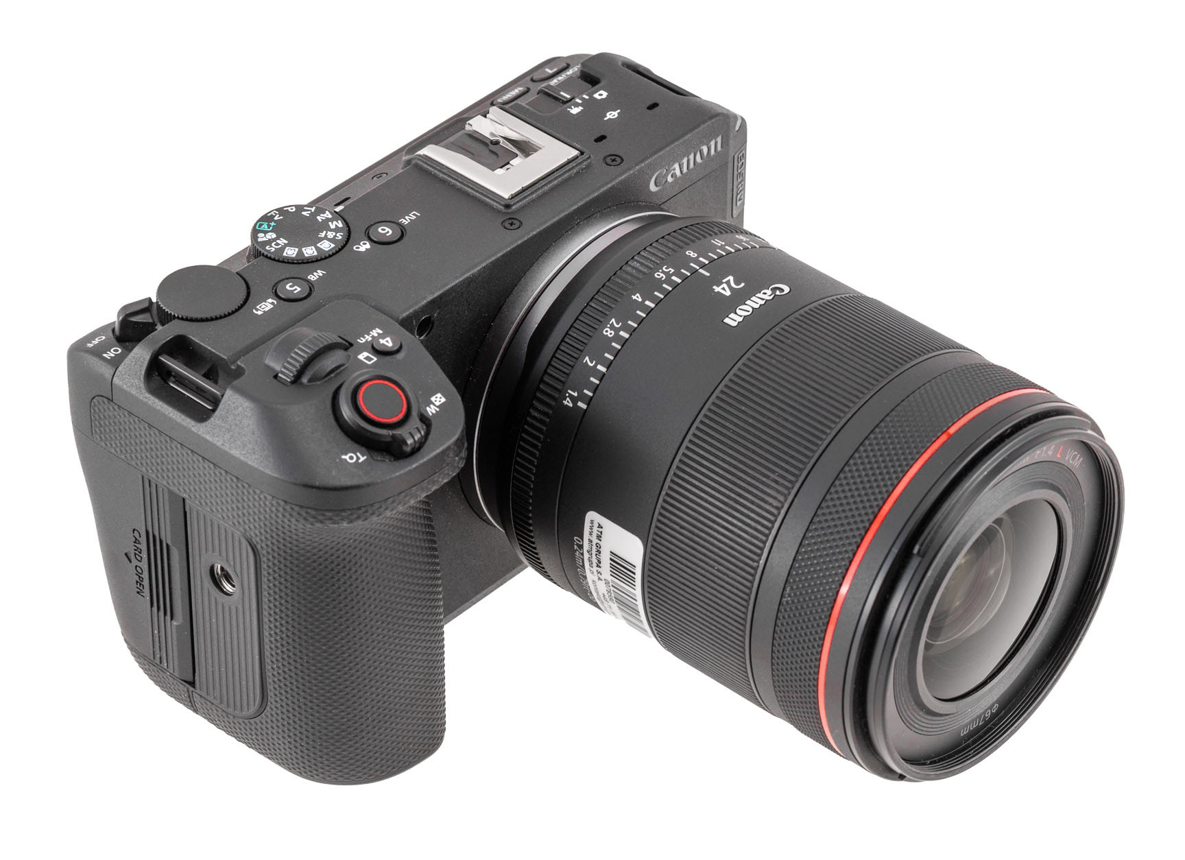

Canon EOS R6 V wydaje się odpowiedzią na cieszące się powodzeniem na rynku urządzenia takie jak Sony FX3 czy Nikon ZR, które, choć adresowane przede wszystkim do filmowców, zachowują stabilizację matrycy, dając użytkownikom większą swobodę pracy z ręki bez uciekania się do zewnętrznej stabilizacji czy rozbudowywania zestawu do pracy naramiennej. Łączy on przy tym elementy, których jego konkurentom brakuje – w porównaniu z Sony jest to filmowanie w formacie RAW oraz rozdzielczościach powyżej 4K, a w porównaniu z Nikonem – aktywne chłodzenie i możliwość zapisu na dwa nośniki pamięci jednocześnie.
Oczywiście możemy się w tym miejscu zastanawiać, czy firmie Canon opłaca się oferować trzy pokrewne modele (R6 Mark III, R6 V i C50) w tym samym czasie, ale wydaje się, że każde z tych urządzeń jest adresowane do nieco innego odbiorcy. Niedawno zresztą (przy okazji testu Panasonika L10) narzekaliśmy na urządzenia, które stoją w rozkroku między dwoma kategoriami produktów i w żadnej się przez to do końca nie odnajdują. W imię konsekwencji należałoby zatem Canona pochwalić za to, że dokonał stosownego podziału i ma w ofercie zarówno aparat z rozbudowanym trybem filmowym, filmujące urządzenie hybrydowe do pracy „na lekko”, jak i pełnoprawną kamerę do zastosowań profesjonalnych.
Jeśli natomiast chodzi o bohatera niniejszego testu, to w większości kategorii wypadł dobrze lub bardzo dobrze. EOS R6 V oferuje multum trybów nagrywania, kodeków i profili obrazu, jest dopracowany ergonomicznie, ma świetny autofokus, dobrą stabilizację, czy też dobrze się sprawujące aktywne chłodzenie.
Jeśli natomiast chodzi o wady, to za największe uważamy gorszy zakres tonalny w profilach logarytmicznych, spadek jakości obrazu w 4K w 100/120 kl/s oraz kiepską implementację Full HD w większości trybów nagrywania. Przydałaby się także obsługa kodów czasowych z zewnętrznych źródeł, czy też RAW-y w trybie innym niż pełnoklatkowy, ale nawet bez tego mamy do czynienia z dopracowanym i wszechstronnym urządzeniem, które odnajdzie się w praktycznie każdej filmowej sytuacji.
