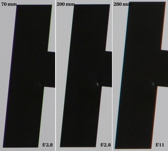

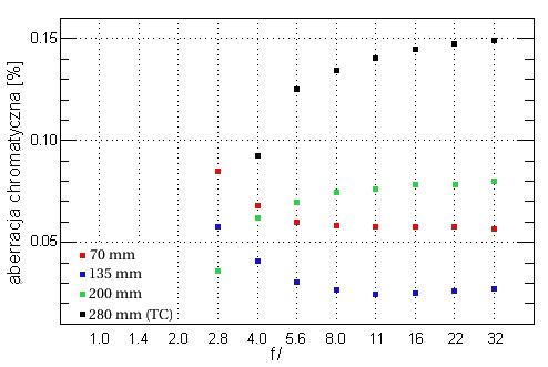

Poniższy rysunek pokazujący zmiany aberracji chromatycznej w zależności od ogniskowej i wartości przysłony łudząco przypomina, to co widzieliśmy u stabilizowanej wersji Canona 70-200 f/2.8. To bardzo ciekawe, bo oba instrumenty różnią się dość wyraźnie ilością grup i elementów.
Canon EF 70-200 mm f/2.8L USM - Aberracja chromatyczna
Nie wnikając jednak w niuanse możemy stwierdzić, że dopóki nie wpadniemy na pomysł podłączenia konwertera, aberracja chromatyczna w Canonie EF 70-200 mm f/2.8 USM nie będzie nam przeszkadzać praktycznie w ogóle. Wszędzie jest mniejsza od 0.08%, co pozwala nazywać ją małą dla krańców zakresu i niezauważalną dla ogniskowej 135 mm.
Gdy podepniemy konwerter sytuacja zmienia się wyraźnie. Przy maksymalnym otworze względnym jeszcze jest dobrze, ale wraz z przymykaniem przysłony problem narasta do poziomu, który możemy nazwać nawet dużym.
