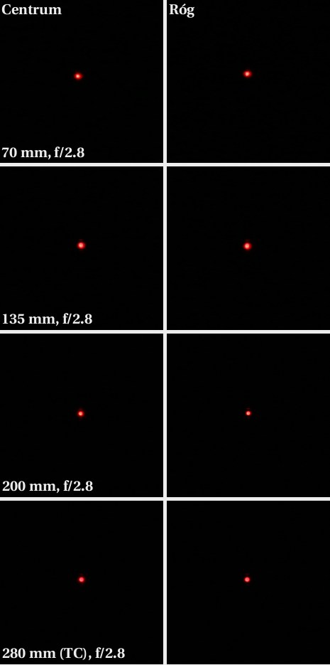

Koma nie sprawi nam szczególnych problemów. Jej wpływ na kołowy obraz diody jest znikomy dla wszystkich ogniskowych, a co ciekawe także po podłączeniu konwertera. W tej kategorii Canona możemy więc tylko chwalić.
Canon EF 70-200 mm f/2.8L USM - Koma i astygmatyzm
Trochę inaczej ma się sprawa z astygmatyzmem. Jego średnia wartość nie jest duża i wyniosła tylko 4.5%. W tym świetle obiektyw znów wypada więc dobrze. Gdy jednak przyjrzymy się uważniej zachowaniu na różnych ogniskowych, okaże się, iż ten dobry wynik psuje ogniskowa 200 mm. W zakresie 70-135 mm astygmatyzm wynosi bowiem tylko 2.7% i wzrasta do 8.4% dla 200 mm.
Konwerter to dodatkowy element optyczny w układzie, mocowany mechanicznie. W naszym zestawie pojawia się więc dodatkowe źródło potencjalnych luzów i nachyleń soczewek do osi optycznej. Doświadczenie uczy, że prawie zawsze ma to wpływ na jakość obrazu, a najdotkliwiej odczuwa to właśnie astygmatyzm. Canon EF 70-200 mm f/2.8 USM połączony z konwerterem Canona 1.4x nie jest tu wyjątkiem. Astygmatyzm wzrasta do aż 19% i jest on jedną z poważniejszych przyczyn spadku rozdzielczości w tym przypadku.
