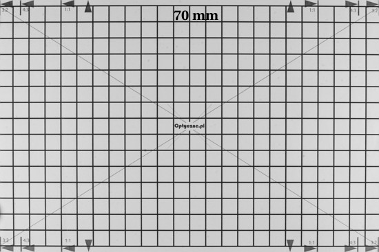

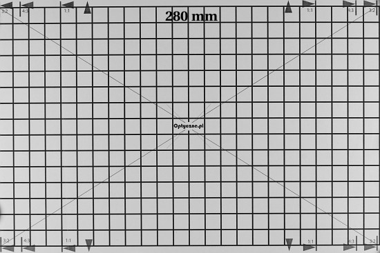

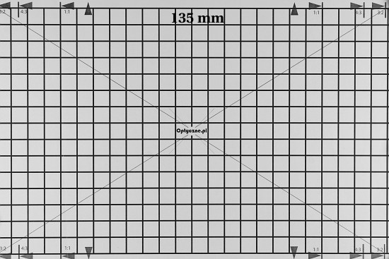

W tej kategorii wyniki, w granicach błędów, znów są bardzo podobne do tych odnotowanych przez model ze stabilizacją. Dla najkrótszej ogniskowej mamy do czynienia z małą dystorsją beczkową o wartości -0.49%, która szybko przechodzi w "poduszkę" i dla 135 mm osiąga wartość 0.28%. Wraz z dalszym wydłużaniem ogniskowej powoli rośnie by dla 200 mm osiągnąć wciąż mało uciążliwy poziom 0.49%. Dołożenie konwertera znów zmienia znak dystorsji i w tym przypadku znów mamy do czynienia z minimalną beczką o wartości -0.27%.
W żadnym z tych przypadków wada ta nie jest wyraźna i jej efekt na zdjęciach jest trudny do dojrzenia.
Canon EF 70-200 mm f/2.8L USM - Dystorsja
