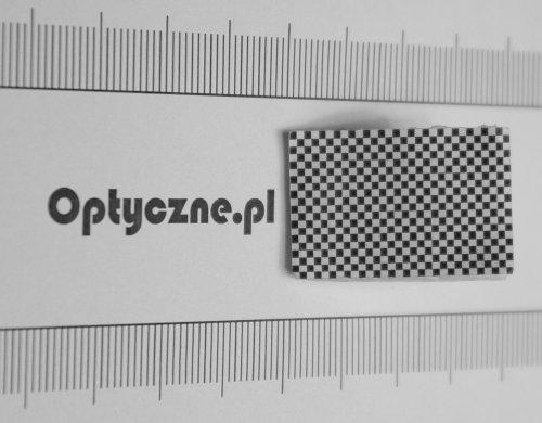

Jak na tani obiektyw kitowy, tempo pracy autofokusa jest bardzo dobre. Przebieg pełnej skali ostrości zajmuje Pentaxowi w okolicach 0.7 sekundy. W trakcie pracy z obiektywu dobywa się słyszalne warczenie, ale nie jest to odgłos ani denerwujący ani uciążliwy.
Trudno mieć też zastrzeżenia do celności mechanizmu, bo była ona bardzo dobra. W naszych testach obiektyw mylił się w średnio 3% przypadków.
Podobnie jak w przypadku Schneidera-Kreuznacha odnotowaliśmy też lekką tendencję do ustawiania ostrości tuż przed właściwym obiektem. W przypadku pracy z K10D, nie jest to jednak problemem, bo wgranie odpowiedniej wersji firmware'u pozwala na korygowanie ewentualnych front lub back-focusów z poziomu korpusu.
Pentax smc DA 18-55 mm f/3.5-5.6 AL II - Autofokus
