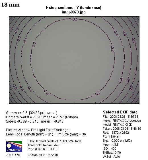

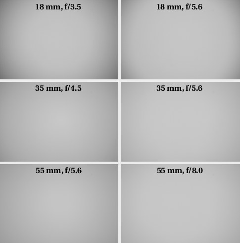

Dla 18 mm i przysłony f/3.5 spadek jasności w rogach kadru wynosi aż 40% (-1.46 EV). Po lekkim domknięciu do f/4.0 winietowanie spada do poziomu 36%. Przy f/5.6 wynosi już 30%, a potem spada o kolejne 5% dla każdej pełnej wartości przysłony, by dla f/16 zatrzymać się na poziomie 15%.
W środku zakresu ogniskowych i na maksymalnym otworze względnym winietowanie wynosi 27% (-0.90 EV) i spada do 16% po zastosowaniu przysłony f/5.6. Jego całkowita likwidacja (7%) występuje przy f/8.0.
Dla ogniskowej 55 mm i przysłony f/5.6 spadek jasności wynosi 21% (-0.68 EV). Dla f/8.0 winietowanie wynosi 14%, a dla f/11 spada do niezauważalnego poziomu 7%.
