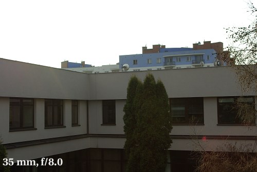

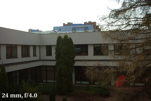

Warstwy antyodbiciowe Pentaxa i wyczernienie wnętrza jego tubusu dobrze radzą sobie przy pracy pod ostre światło. Niewielkie i słabe artefakty daje się odnotować, ale nie jest to problem, którym powinniśmy zaprzątać sobie głowę.
Pentax smc DA 18-55 mm f/3.5-5.6 AL II - Odblaski i transmisja

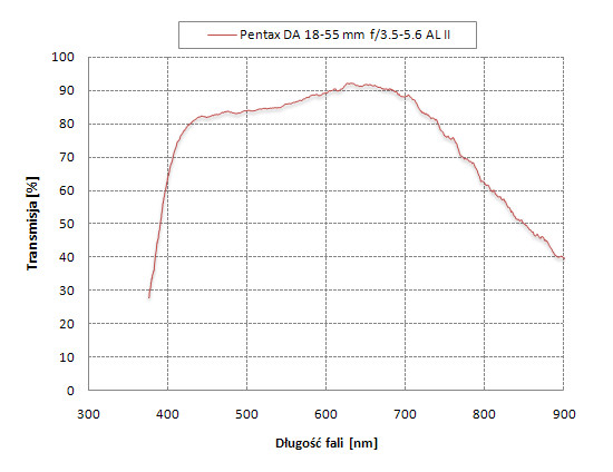

Warto też rzucić okiem na wykres transmisji, aby sprawdzić jak poczynają sobie legendarne powłoki SMC. Widać, że w przypadku taniego kita oszczędza się na czym można, bo osiągane wyniki nie należą do rewelacyjnych, choć najgorsze też nie są. W części czerwonej osiągamy poziom ponad 90%. W środku zakresu widzialnego notujemy spadek do okolic 85%, by przy niebieskim skraju zejść do poziomu około 82% i przy fiolecie polecieć mocno w dół.
