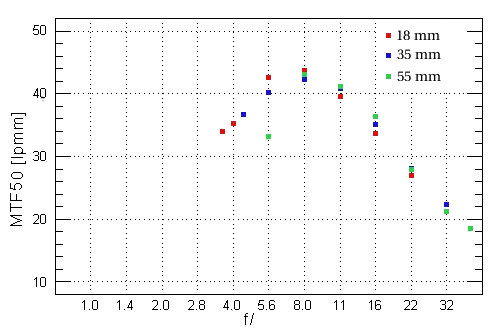

Ponieważ w naszych testach nie był obecny poprzednik testowanego obecnie Pentaxa, lecz jego klon ze stajni Schneider-Kreuznach, to do niego właśnie porównamy nowy model. Spójrzmy więc jak sytuacja wygląda w centrum kadru.
Pentax smc DA 18-55 mm f/3.5-5.6 AL II - Rozdzielczość obrazu
Cóż można powiedzieć? Mniej więcej od przysłony f/8.0 oba obiektywy są od siebie, w granicach błędów, nieodróżnialne. Zasadnicze różnice widać jednak w okolicach maksymalnego otworu względnego. Tutaj bowiem, dla każdej ogniskowej, nowy "kit" prezentuje się lepiej osiągając wyniki od 4 do 12 lpmm lepsze. Szczególnie cieszy duża poprawa jakości dla kombinacji ogniskowej 55 mm i przysłony f/5.6, która teraz zrobiła się użyteczna i pozwoli na wykonywanie całkiem przyzwoitych portretów.

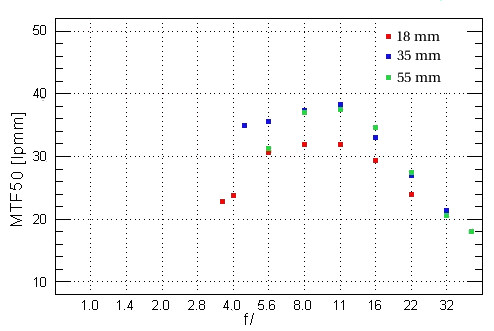

Kolejny rysunek pokazuje nam zachowanie na brzegu kadru.
I znów mamy się z czego cieszyć. Poprawa jest w każdej ogniskowej, choć dla 18 mm niewielka, to dla 55 mm już naprawdę spora. Mamy więc powody do radości, choć nie można zapominać, że jakość obrazu na brzegu przy najszerszym kącie i przy maksymalnym otworze względnym pozostała słaba.

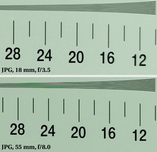

Poniższy rysunek pokazuje wycinki naszych tablic testowych uzyskane przy pomocy słabo wyostrzonych JPG-ów jakie oferuje nam Pentax K10D.

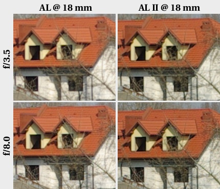

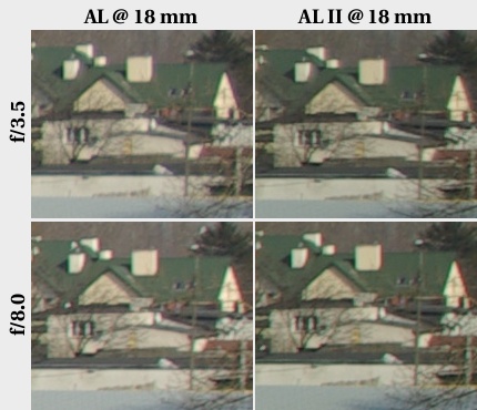

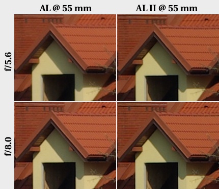

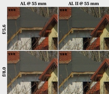

Dodatkowo, aby osłodzić brak testu poprzednika nowego "kita", poniższe rysunki pokazują bezpośrednie porównanie obu modeli, wykonane w tym samym momencie, w tych samych warunkach na jednym i tym samym korpusie (czerwone dachy to centrum kadru, pozostałe ujęcia to brzeg). Tutaj też widać, że nowy model góruje nad starym praktycznie w każdym względzie.
