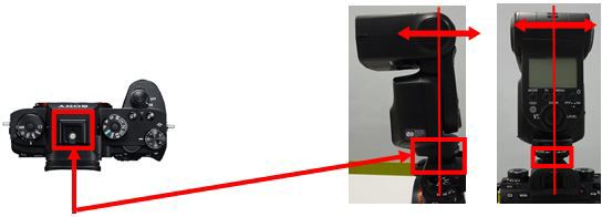

Firma Sony informuje, że w niewielkiej liczbie korpusów aparatu Sony A9 (ILCE-9) może dojść do obluzowania się stopki akcesoriów Multi Interface.
W komunikacie dotyczącym problemu firma Sony wyjaśnia:
Ostatnio wykryliśmy, że w niewielkiej liczbie korpusów α9 (ILCE-9) może dojść do obluzowania się stopki akcesoriów Multi Interface. Sytuacja ta może wystąpić w specyficznych warunkach, gdy w stopce zamontowana jest sprzedawana oddzielnie, duża lampa błyskowa poddana znacznemu naciskowi.
Jeżeli z weryfikacji numeru seryjnego wynika, że posiadany aparat należy do grupy narażonej na wystąpienie tego problemu, i wystąpi w nim opisane zjawisko, zaoferujemy bezpłatną naprawę.
Problem ze stopką w niektórych aparatach Sony A9 - producent oferuje bezpłatną naprawę
Sony podkreśla, że problem dotyczy niedużej liczby aparatów A9. Można to sprawdzić wpisując numer seryjny urządzenia w formularzu udostępnionym przez japońskiego producenta. Składający się z siedmiu cyfr numer znajdziemy na spodzie aparatu.
Program bezpłatnej naprawy potrwa do 31 marca 2020 r. Dodatkowe informacje można znaleźć w notce serwisowej Sony.
