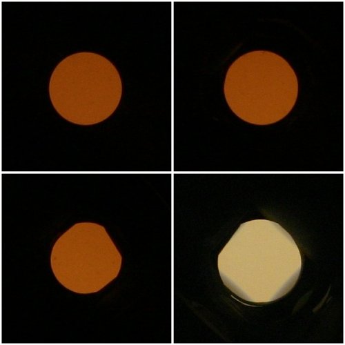

  9. Oceń wygląd źrenicy wyjściowej. W dobrej lornetce powinna być ona idealnie okrągła, bez śladów ścięć i pociemnień na brzegach (brak winietowania). Spójrz na poniższy rysunek. Dwie górne źrenice to przykład tego co powinno Cię zainteresować. Unikaj lornetek, których źrenice wyglądają jak te dwie w dolnym panelu.
