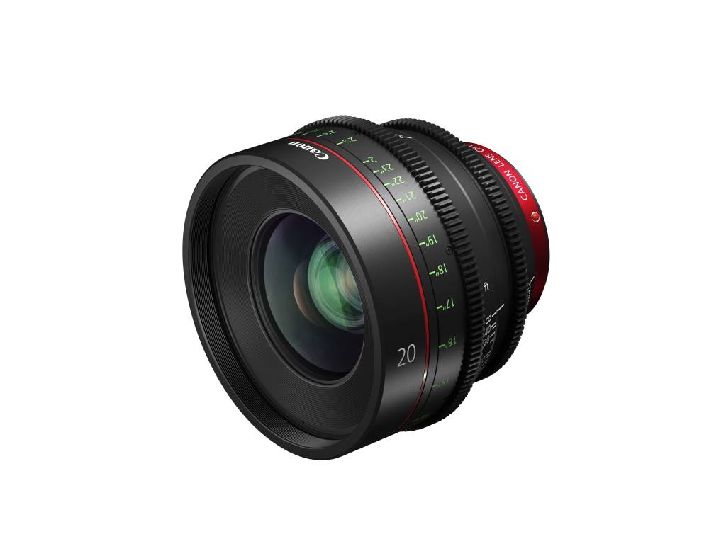

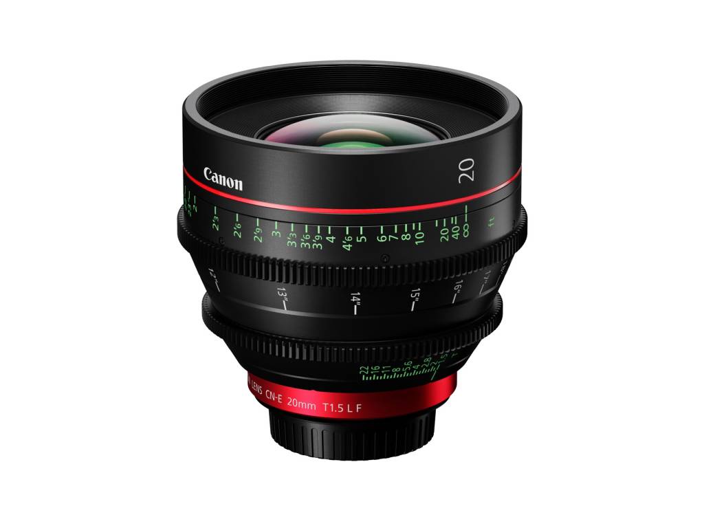

Firma Canon poinformowała o wprowadzeniu do oferty nowego obiektywu kinematograficznego CN-E 20 mm T1.5 L F, przeznaczonego do realizacji nagrań w jakości 4K.
Canon prezentuje najnowszy superszybki wielkoformatowy obiektyw CN-E20mm T1.5 L F do nagrań w jakości 4K.
Warszawa, 28 marca 2018 r. – Canon rozszerza portfolio wysokiej jakości zaawansowanych obiektywów wielkoformatowych do zastosowań filmowych o szerokokątny model CN-E20mm T1.5 L F. Zaawansowane elementy optyczne i kompaktowa budowa sprawiają, że obiektyw pozwala rejestrować niezwykle ostry obraz w jakości 4K bez żadnych kompromisów. Zobacz całe portfolio filmowych obiektywów Canon.
Oszałamiająca jakość obrazu
CN-E20mm T1.5 L F wyposażono w soczewki asferyczne o dużej średnicy oraz szkło z dyspersją anomalną, które skutecznie eliminują aberrację chromatyczną, pozwalając uzyskać obraz o wysokiej rozdzielczości od środka do brzegów kadru. Maksymalny otwór przysłony T1,5 umożliwia rejestrowanie obrazu w jakości 4K nawet w trudnych warunkach oświetleniowych, co doskonale sprawdza się w filmach dokumentalnych i przyrodniczych.
Dla uzyskania kreatywnych ujęć i miękkiego rozmycia tła CN-E20mm T1.5 L F zawiera 11-listkową przysłonę, która pozwala generować płynny, niemal trójwymiarowy efekt bokeh i niską głębię ostrości. System regulacji ostrości dodatkowo redukuje tzw. oddychanie obiektywu (focus breathing), dzięki czemu ogranicza zniekształcenia podczas nagrywania i zapewnia bardziej spójne nagrywanie.
Canon CN-E 20 mm T1.5 L F
Kompatybilność i funkcjonalność systemu EOS
Rejestrując obraz w formacie 35 mm, obiektyw CN-E20mm T1.5 L F został zaprojektowany pod kątem kompatybilnych kamer filmowych EOS (m.in. najnowszej kamery filmowej EOS C700 FF) oraz lustrzanek cyfrowych z mocowaniem EF (jak choćby pełnoklatkowego modelu EOS-1D C). Wbudowany, gumowy pierścień na złączu obiektywu chroni konstrukcję przed zachlapaniem, dzięki czemu obiektyw sprawdzi się w trudnych warunkach nagraniowych. Mocowanie obiektywu CN-E20mm T1.5 L F jest zgodne z całą gamą obiektywów filmowych Canon z serii EF. Zamontowane z przodu fosforyzujące wskaźniki zapewniają lepszą widoczność w warunkach słabego oświetlenia, a wyświetlana na pierścieniu ostrości odległość od obiektów z prawej i lewej strony daje lepszą kontrolę operatorowi podczas nagrania. Kąt obrotu pierścienia CN-E20mm T1.5 L F wynosi 300 stopni, co pozwala na precyzyjne ostrzenie. Optymalna ekspozycja i balans bieli naturalnego światła gwarantują doskonałe ujęcia na każdym razem. Informacje wyświetlane w wizjerze dodatkowo umożliwiają użytkownikom łatwe lokalizowanie nagrań, usprawniając proces edycji i postprodukcji.
Canon CN-E20mm T1.5 L F kluczowe funkcje:
  • Superszybki obiektyw filmowy 4K o ogniskowej 20 mm
  • 118,4 mm długości i waga 1,2 kg
  • Maksymalny otwór przysłony T1,5
  • Doskonała jakość obrazu
  • Wysokiej jakości trwałe elementy optyczne
