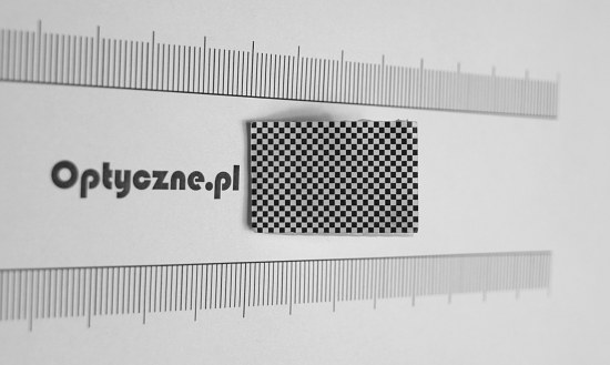

10. Autofokus
Mechanizm ustawiający ostrość cichutko warczy lecz dźwięk ten jest mało uciążliwy. Autofokus, mimo braku mechanizmu opartego o ultradźwięki, jest bardzo szybki. Przechodzi przez cały zakres ostrości w mniej niż 0.5 sekundy w każdą stronę.
Przy ogniskowych 11-22 mm głębia ostrości jest na tyle duża, że osiąganie dobrych wyników w kategorii celności autofokusu nie jest problemem. Olympus 11-22 mm nie należy tu więc do wyjątków, bo w warunkach studyjnych mylił się w tylko 3% przypadków. Nie odnotowaliśmy przy tym żadnych problemów z ustawianiem ostrości przed lub za właściwym obiektem.
Olympus Zuiko Digital 11-22 mm f/2.8-3.5 - Autofokus
