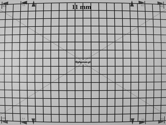

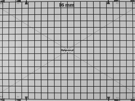

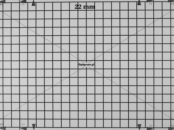

Jak na tak szerokie kąty widzenia, zniekształcenia geometryczne nie przybierają dużych rozmiarów. Co ciekawe, dla całego zakresu ogniskowych, mamy do czynienia z dystorsją beczkową. Dla 11 mm osiąga ona wynik -2.66%, dla 16 mm spada do -0.72% by przy 22 mm zatrzymać się na -0.26%.
To pierwsza kategoria, w której ZD 11-22 mm wypada wyraźnie lepiej niż ZD 12-60 mm, który na najszerszym kącie dawał dystorsję na poziomie -3.54%.
Olympus Zuiko Digital 11-22 mm f/2.8-3.5 - Dystorsja
