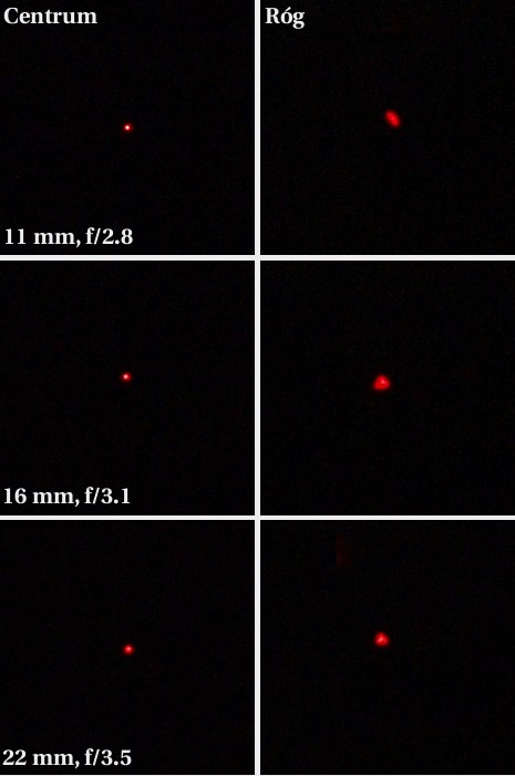

7. Koma i astygmatyzm
Z poniższych wycinków pobranych z centrum oraz z rogu kadru i ukazujących kołową diodę, widzimy, że koma daje się we znaki na wszystkich ogniskowych i jest zauważalnym przyczynkiem do pogorszenia jakości obrazu na brzegu.
Olympus Zuiko Digital 11-22 mm f/2.8-3.5 - Koma i astygmatyzm
Podobnie jest z astygmatyzmem, którego średnia dla wszystkich ogniskowych wartość wynosi 9%. Widać jednak, że dla środka zakresu jest ona najmniejsza (tam wynosi tylko 5%), a zwiększa się wyraźnie dla krańców (11%).
