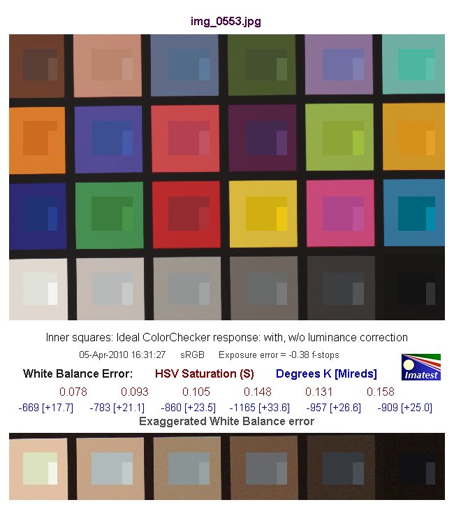

Jak widać brakuje temperaturowej skali WB. Przez amatorów bywa ona rzadko używana, ale czasami może być użyteczna. W amatorskich modelach konkurencji można ją odnaleźć, więc dlaczego nie wymagać tego od Canona? Regulacji balansu bieli można dokonywać z poziomu menu (druga zakładka). Ustawienie konkretnej temperatury barwowej może być także regulowane poprzez filtr kolorowy (od G9 do M9 i od B9 do A9). W tym samym miejscu można określić bracketing WB z wartościami: ±1, ±2 lub ±3 od zerowego położenia.

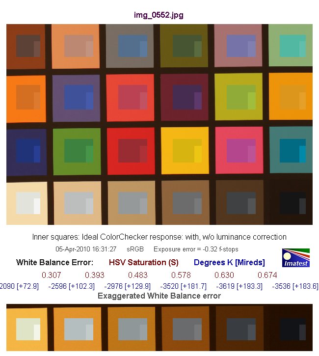

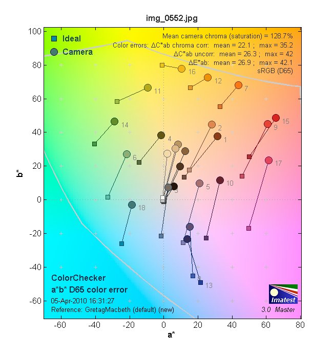

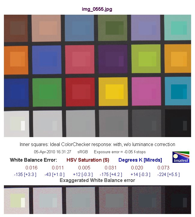

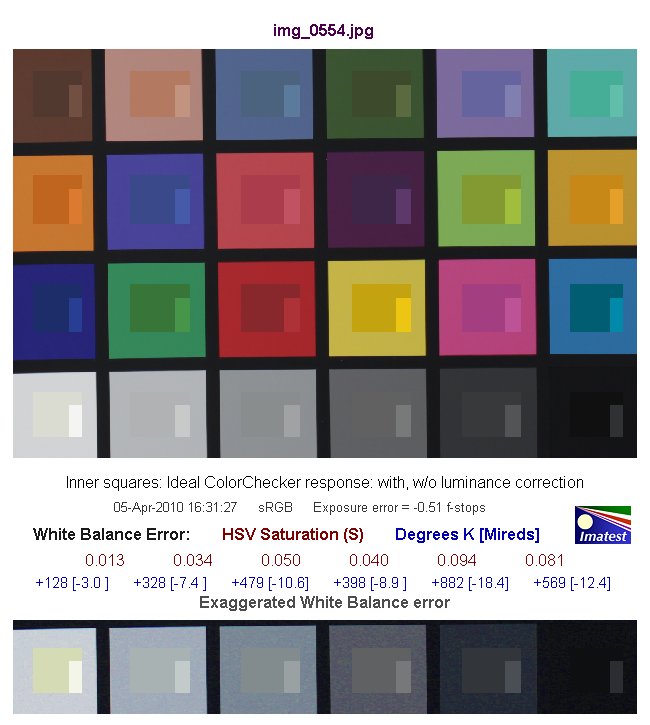

Canon 550D bardzo dobrze odwzorowuje kolory na zdjęciach. Jedyne spore problemy występują przy świetle żarowym (3000 K) podczas używania automatycznego balansu bieli. Aby te problemy zniwelować do akceptowalnego poziomu należy użyć nastawy Światło żarowe, zamiast balansu Auto, lub ustawić poziom bieli na podstawie wzorca.

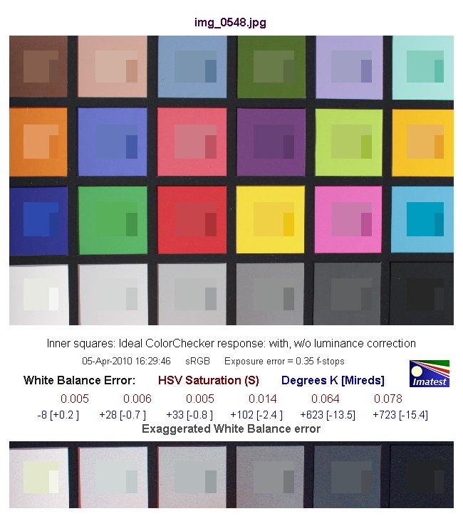

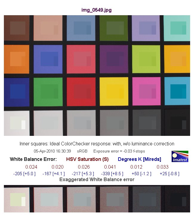

W przypadku fotografowania w świetle słonecznym czy w świetle o zbliżonej do słońca temperaturze barwowej, 550D odwzoruje kolory bardzo wiernie. Nasze pomiary pokazały, że w takich warunkach średni błąd koloru utrzymuje się w okolicach 4, a nasycenie jest bliskie ideałowi. Jedynie w przypadku oświetlania przedmiotu światłem wbudowanej lampy błyskowej nasycenie jest o 10% gorsze od prawidłowej wartości.

Światło: słoneczny dzień
Balans bieli: auto
Canon EOS 550D - Balans bieli Canon EOS 550D - Balans bieli
Balans bieli: słoneczny dzień

Światło: 3000 K
Balans bieli: auto
Światło: 3000 K
Balans bieli: wzorzec bieli
Światło: 3000 K
Balans bieli: żarówe
