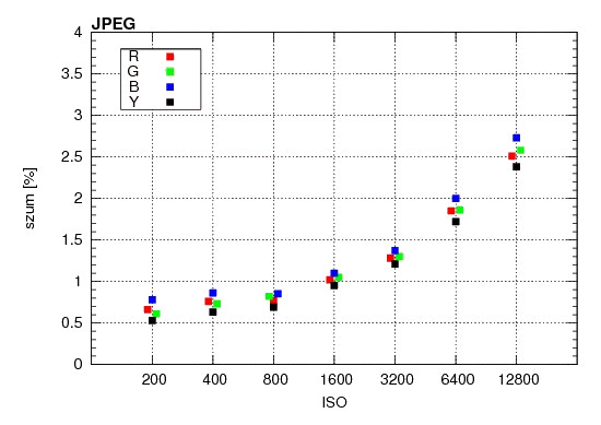

Tradycyjnie, na początku tego rozdziału pokazujemy wykres, prezentujący wyniki pomiaru szumu zarejestrowanego na zdjęciach JPEG. Widać, że poziom szumów jest niski i porównywalny z tym jaki obserwowaliśmy dla A550. Nie można jednak zapominać, że JPEG-i z A450 są automatycznie odszumiane od czułości ISO 1600 w górę, zatem tak dobry wynik w tej kategorii jest po części zasługą procesu redukcji szumów.

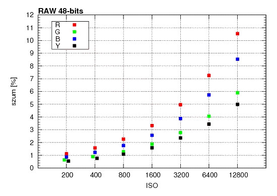

Obserwowany na powyższych wycinkach efekt uwidacznia się wyraźnie w wynikach pomiaru szumu. Na poniższym wykresie przedstawiamy poziom szumu zmierzony na podstawie surowych zdjęć tablicy Kodaka Q-13, przekonwertowanych wcześniej do 24-bitowych TIFF-ów.
Sony Alpha DSLR-A450 - Szumy i jakość obrazu w RAW
Z wykresu widać, że największy wkład do poziomu szumu wnoszą składowe czerwona i niebieska. Dokładne porównanie przedstawionego wykresu z analogicznym z testu A550 pokazuje że różnica jest już widoczna dla ISO 200. Podczas gdy dla A550 szum przy tej czułości nie przekraczał wartości 1%, w przypadku A450 składowe niebieska i czerwona wypadają powyżej tej wartości. W miarę wzrostu czułości różnica w poziomie szumu pomiędzy A450 a A550 staje się coraz bardziej wyraźna. Analogiczne zachowanie widać również w poziomie szumu zmierzonym na 48-bitowych TIFF-ach.
