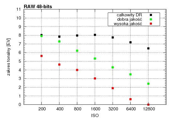

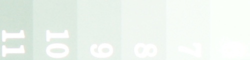

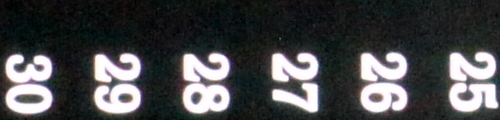

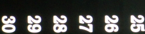

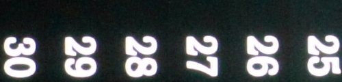

Testy zakresu tonalnego przeprowadzamy w oparciu o zdjęcia tablicy Stouffer T4110 zapisane w formacie RAW i przekonwertowane do 48-bitowych TIFF-ów, za pomocą programu dcraw. Wyniki otrzymane przez nas dla A450 prezentujemy na poniższym wykresie.
Sony Alpha DSLR-A450 - Zakres tonalny
Dla niższych czułości całkowity zakres tonalny utrzymuje się na poziomie bliskim 8 EV i dopiero przy wyższych czułościach zaczyna opadać. Jest to wynik typowy dla większości testowanych przez nas lustrzanek. Więcej o możliwościach aparatu mówi nam jednak zakres tonalny dla najlepszej jakości zdjęcia, czyli przy stosunku szumu do sygnału na poziomie 0.1. W tym przypadku A450 wypada niestety kiepsko. Po pierwsze daje o sobie znać brak czułości ISO 100, a po drugie dla ISO 200 testowany aparat osiąga wynik zaledwie 5.6 EV, czyli o 2/3 EV gorszy niż zanotowany przez model A550. Taka tendencja utrzymuje się również dla pozostałych czułości. Niewątpliwie ma na to wpływ wyższy poziom szumu w A450 w stosunku do A550.

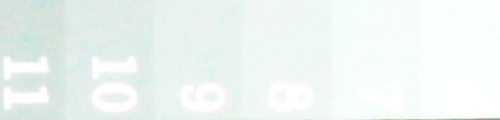

Zakres tonalny na plikach zapisanych w formacie JPEG możemy ocenić wizualnie na wycinkach zdjęć tablicy Stouffer T4110. Odległość pomiędzy sąsiednimi polami szarości wynosi 0.3 EV.

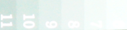

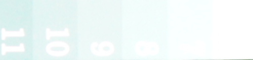

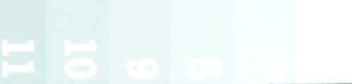

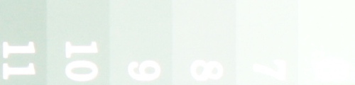

ISO Granica bieli
200 Sony Alpha DSLR-A450 - Zakres tonalny
400 Sony Alpha DSLR-A450 - Zakres tonalny
800 Sony Alpha DSLR-A450 - Zakres tonalny
1600 Sony Alpha DSLR-A450 - Zakres tonalny
3200 Sony Alpha DSLR-A450 - Zakres tonalny
6400 Sony Alpha DSLR-A450 - Zakres tonalny
12800 Sony Alpha DSLR-A450 - Zakres tonalny

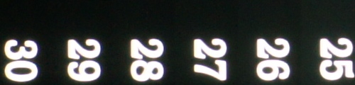

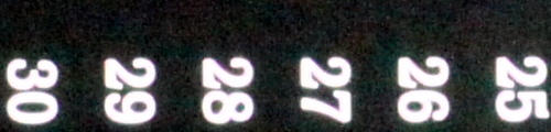

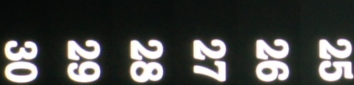

ISO Granica czerni
