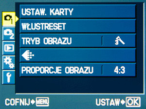

Menu fotografowania:
Olympus E-PL1 - Budowa, jakość wykonania i funkcjonalność
  • ustawienia karty – formatowanie karty,
  • reset ustawień,
  • tryb obrazu – wybór trybu obrazu, większość z nich można regulować pod względem kontrastu, ostrości, nasycenia (zakres regulacji w przedziale od −2 do +2 ze skokiem jednostkowym) i tonacji zdjęcia (Auto, Normalna, Jasna/Ciemna tonacja):
    • i-Enhance – enigmatycznie brzmiące poprawianie kolorystyki zdjęcia, dodatkowo można wybrać siłę efektu: mocno, standard, słabo,
    • Vivid,
    • Natural,
    • Muted,
    • Portret,
    • Monochrome – dodatko dostępne są opcje rodzaju filtru czarno-białego (neutralny, żółty, pomarańczowy, czerwony, zielony) oraz tonu obrazu (neutralny, sepia, niebieski, purpurowy, zielony,
    • Własne – umożliwia wygodne zapamiętanie własnej kombinacji powyższych opcji,
  • jakość zdjęcia i filmu – zapis RAW, JPEG Large/Normal/Small z kompresją Fine/Normal, kombinacje RAW+JPEG, filmy HD i SD,
  • proporcje obrazu – 4:3, 16:9, 3:2, 6:6,
  • samowyzwalacz/tryb seryjny,
  • stabilizacja matrycy – możliwość ustawienia ogniskowej obiektywu (w przypadku podłączenia pozasystemowego obiektywu, którego ogniskowa nie została rozpoznana) oraz trybu pracy: OFF, włączona, stabilizacja tylko w pionie, tylko w poziomie (dwie ostatnie opcje przydatne np. przy panoramowaniu),
  • bracketing – bracketing ekspozycji, balansu bieli, siły błysku lampy błyskowej, czułości ISO,
  • wielokrotna ekspozycja – możliwość wykonania wielokrotnej ekspozycji pojedynczego zdjęcia (dwukrotnej pod rząd bądź nakładki na uprzednio wykonane),
  • kompensacja siły błysku lampy błyskowej,
  • zdalne wyzwalanie lamp błyskowych.

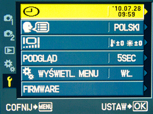

Menu ustawień:
Menu ustawień zawiera: ustawienia zegara, wybór języka, regulację LCD, określenie czasu wyświetlania zdjęcia, wersję oprogramowania oraz możliwość wyłączenia wyświetlania menu użytkownika.

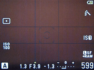

Live View i wideo
Jak na kompakt z wymienną optyką przystało, tryb Live View jest w Olympusie E-PL1 kluczową funkcją. Ilość informacji wyświetlaną na ekranie możemy zmieniać przyciskiem INFO.
Poza standardowym widokiem w którym widoczne są podstawowe parametry ekspozycji, dostępne są również cztery inne tryby pracy (podobnie jak poprzednio, dostępność każdego z nich można z osobna wyłączyć w ustawieniach):
  • Tylko obraz – jak sama nazwa wskazuje, wyświetla jedynie obraz na żywo,
  • Obraz wraz z histogramem – oprócz obrazu wyświetlany jest na żywo histogram Y,
  • Cienie i światła – na obrazie wyświetlane są miejsca niedoświetlone/przepalone,
  • Pokaż razem – tryb, w którym widzimy jednoczesny podgląd wpływu kompensacji ekspozycji i balansu bieli na podstawie czterech zdjęć z różniącymi się parametrami.
Ponadto w trybie standardowym możliwe jest wyświetlenie czterech różnych rodzajów siatek pomocniczych.
