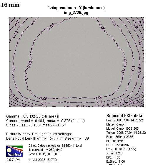

Trudna kombinacja szerokiego kąta i dobrego światła, zwykle daje się we znaki w kategorii winietowania. EF 16-35 mm czerpie tu jednak dużą korzyć z projektu na pełną klatkę i na małej matrycy APS-C nie daje najmniejszych powodów do narzekań.
Canon EF 16-35 mm f/2.8L II USM - Winietowanie
Na zwykle najtrudniejszej kombinacji 16 mm i f/2.8 spadek jasności wrogach kadru jest w zasadzie niezauważalny bo wynosi tylko 12% (-0.36 EV). Spada on jeszcze do 10% po zastosowaniu przysłony f/4.0.
Co ciekawe, w testowanym obiektywie winietowanie wzrasta wraz ze wzrostem ogniskowej. Dla 25 mm i maksymalnego otworu względnego rogi kadru są ciemniejsze o 17% od centrum (-0.53 EV). Problem znika dla f/4.0, gdzie winietowanie wynosi już tylko 7%.
Dla maksymalnej ogniskowej i f/2.8 spadek jasności w rogach kadru wynosi 20% (-0.66 EV) i zmniejsza się do tylko 5% po przymknięciu obiektywu do f/4.0.
