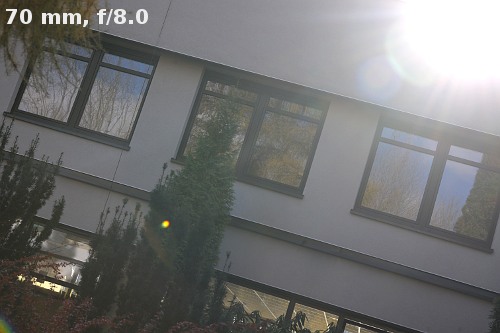

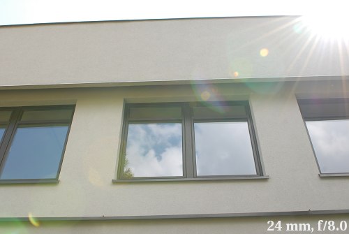

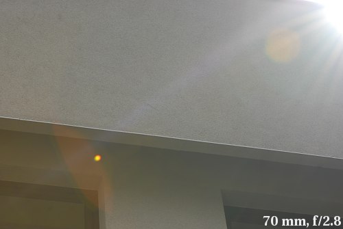

Rzućmy najpierw okiem jak sytuacja wygląda na mniejszej matrycy Nikona D200.
Nikon Nikkor AF-S 24-70 mm f/2.8G ED - Odblaski i transmisja

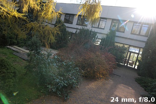

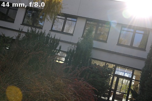

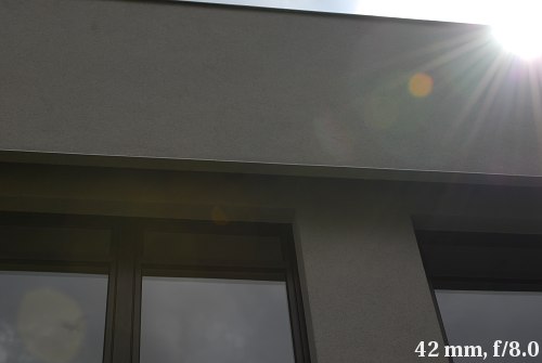

Poniżej prezentujemy natomiast ujęcia z pełnoklatkowego Nikona D3x.
Ogólna tendencja jest taka, że o wyraźne artefakty łatwiej po mocnym przymknięciu przysłony. W okolicach maksymalnego otworu ostrych flar jest mniej, za to ogólny kontrast obrazu mniejszy.
