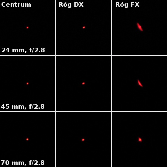

7. Koma i astygmatyzm
Koma daje się we znaki testowanemu obiektywowi dość wyraźnie. W rogu matrycy APS-C/DX jej wpływ jest jeszcze niewielki, ale w roku pełnej klatki już bardzo znaczący. Widać też, że poziom komy maleje wraz ze zwiększaniem ogniskowej.
Nikon Nikkor AF-S 24-70 mm f/2.8G ED - Koma i astygmatyzm
Średnia wartość astygmatyzmu wyniosła 5.6%. Jest to wynik na granicy poziomu bardzo dobrego i dobrego, więc powodów do zmartwień nie ma żadnych. Można jednak nadmienić, że w naszych pomiarach odnotowaliśmy lekką tendencję wzrostową, z 3.5% dla najkrótszej ogniskowej, do okolic 7% dla dłuższych ogniskowych. To po części może być przyczyna gorszego zachowania na brzegu kadru dla najdłuższych ogniskowych i maksymalnego otworu.
