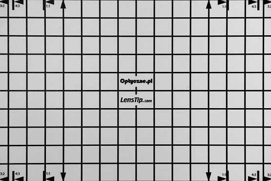

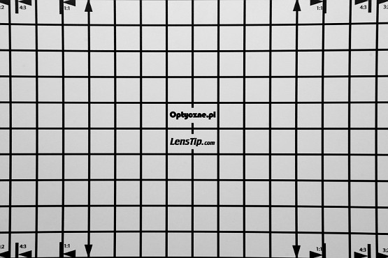

Przypomnijmy tutaj, że na małej matrycy, dla początku, środka i końca zakresu ogniskowych Canon notował dystorsję na poziomie, odpowiednio, −1.72%, −0.1% i 0.69%, a Zeiss −2.14%, −0.13% i 0.38%. Widać, że poprzeczka jest ustawiona wysoko, bo wartości te nie są jakoś wyjątkowo uciążliwe nawet na najszerszym kącie. Nikkor nie ma jednak najmniejszych problemów z przeskoczeniem tej poprzeczki i na najszerszym kącie notuje najlepszy wynik z całej stawki. Zmierzone przez nas wartości wynoszą odpowiednio: −1.46%, 0.57% i 0.32%.
Nikon Nikkor AF-S 24-70 mm f/2.8G ED - Dystorsja

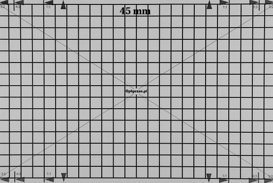

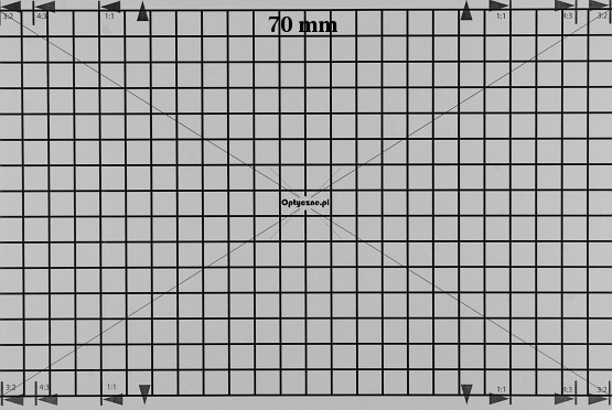

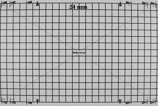

Na pełnej klatce problemy z dystorsją są wyraźniejsze. Trudno jednak oczekiwać czegoś innego. Mamy bowiem do czynienia z obiektywem zmiennoogniskowym, który daje kąt widzenia tak szeroki jak 84 stopni. Tutaj całkowite uniknięcie zniekształceń geometrycznych jest więc niemożliwe. Nasze pomiary pokazały, że na najkrótszej ogniskowej mamy dystorsję beczkową o wartości −3.94%. Choć nie jest to wartość mała w skali bezwzględnej, trzeba powiedzieć, że dla tego kąta widzenia i dla obiektywu zmiennoogniskowego, dojście do wartości powyżej −4% jest wynikiem dobrym. W środku zakresu ogniskowych dystorsja jest poduszkowa i sięga 1.58%, a na maksymalnej ogniskowej spada do 0.72%.
Nikon D3x, 24 mm
Nikon D3x, 45 mm
Nikon D3x, 70 mm
