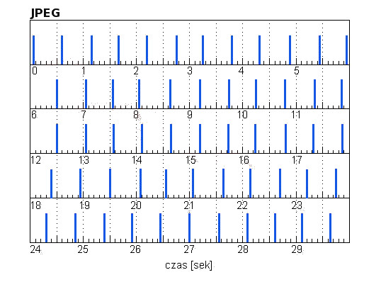

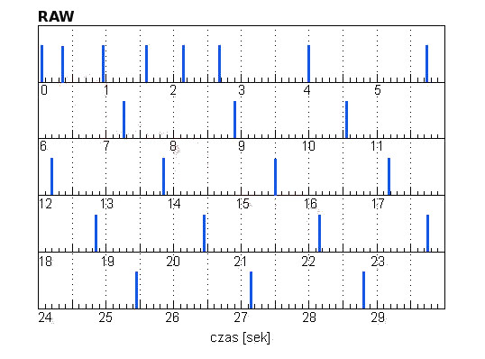

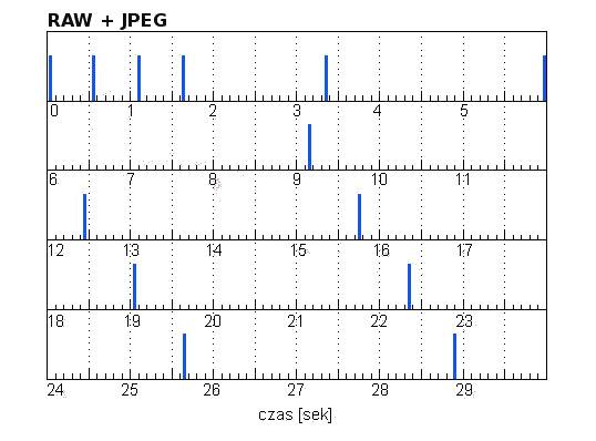

Zdjęcia seryjne
Test zdjęć seryjnych wykonaliśmy z kartą SDHC SanDisk Extreme III o pojemności 2 GB, przy ustawionej czułości ISO 1600 i migawce 1/1000 sekundy. Zdjęcia w formacie RAW zajmowały 14 MB, a pliki JPEG LARGE FINE o rozdzielczości 4000×3000 pix, 5.4 MB. Tryb ciągły przetestowaliśmy osobno dla plików JPEG, RAW oraz RAW+JPEG. W 30-sekundowym czasie testowym otrzymaliśmy następujące rezultaty:
  • 56 zdjęć JPEG LARGE FINE ze średnią prędkością około 1.9 kl/s,
  • 22 zdjęć RAW ze średnią prędkością około 0.7 kl/s,
  • 13 zdjęć RAW+JPEG ze średnią prędkością około 0.4 kl/s.
Prędkość trybu seryjnego przy zapisie JPEG praktycznie przez cały czas utrzymuje się na poziomie 2 kl/s. Ograniczoną pojemność bufora widzimy dopiero po przestawieniu na zapis RAW. Średnia prędkość 2 kl/s utrzymuje się wtedy tylko przez pierwsze 3 sekundy, a potem jedno zdjęcie jest zapisywane co około 1.5 sekundy. Jednoczesny zapis RAW+JPEG wygląda jeszcze gorzej. Bufor zapełnia się w tym przypadku już po 2 sekundach, a potem jedno zdjęcie zapisywane jest co 3 sekundy. Rezultaty testu trybu seryjnego G2 nie dają wiec imponujących wyników. W tej klasie sprzętu chcielibyśmy bowiem oczekiwać co najmniej 3 kl/s.

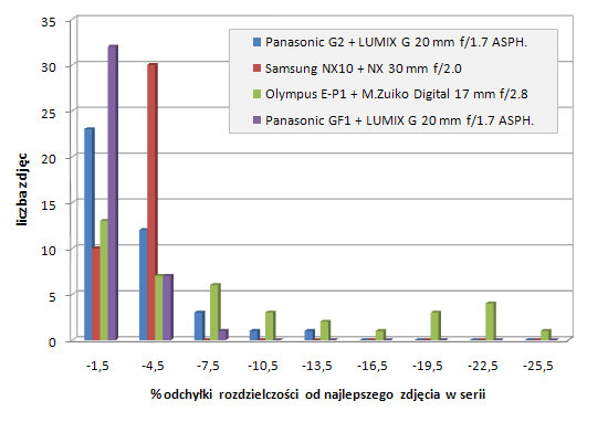

Standardowo w teście autofokusu wykonujemy serię 40 zdjęć. W zastosowanym obiektywie, którym w tym przypadku był Panasonic 20 mm f/1.7G, ustawiamy przysłonę f/2.8 i fotografujemy tablicę rozdzielczości, każdorazowo przeogniskowując obiektyw. Wyniki przedstawiamy w postaci histogramu, który prezentuje procentowe wartości odchyłek od najlepszego pomiaru MTF50 w serii.
Panasonic Lumix DMC-G2 - Użytkowanie i ergonomia
Wyniki wskazują na dobrą skuteczność autofokusu w Panasonicu. Jeśli już ostrość zostanie potwierdzona, mamy sporą pewność, że autofokus trafił w to, co trzeba. Wynik G2 jest trochę gorszy w stosunku do GF1, ale lepszy od E-P1. Warto zaznaczyć, że analogiczny test wykonaliśmy z obiektywem Olympus M.Zuiko 17 mm f/2.8. Wynik dla tego obiektywu był praktycznie identyczny jak dla Panasonica 20 mm f/1.7G. To dobrze świadczy o systemie Mikro 4/3 jako całości, bo wynika z tego, że swobodnie możemy łączyć korpusy i obiektywy różnych producentów.
