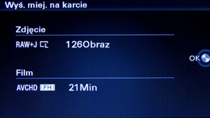

    • wyświetlenie wolnego miejsca na karcie.
