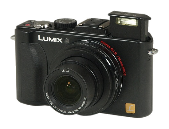

Wygląd
Lumix LX5 dostępny jest w dwóch wersjach kolorystycznych: czarnej oraz srebrnej. Obudowa ma stosunkowo nieduże rozmiary i kształtem zbliżona jest do prostopadłościanu. Lekko wyprofilowana rękojeść częściowo pokryta jest materiałem poprawiającym przyczepność palców i wygodę trzymania. Duża liczba przycisków i przełączników sprawia, że ani na górnej, ani na tylnej ścianie nie ma właściwie wolnego miejsca. Waga jest stosunkowo nieduża. W sumie aparat sprawia wrażenie mniejszego i lżejszego niż rzeczywiście jest.

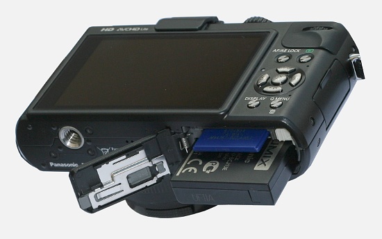

Podstawowe zasilanie Panasonicowi LX5 zapewnia akumulator DMW-BCJ13E o pojemności 1250 mAh i napięciu 3,6 V. Producent podaje, że według normy CIPA całkowicie naładowana bateria ma wystarczyć do wykonania około 400 zdjęć lub 200 minut nagrań wideo. Podczas naszych testów na w pełni naładowanym akumulatorze średnio wykonywaliśmy około 850 zdjęć. Ponowne ładowanie akumulatora w ładowarce DE-A82A trwa około 155 minut. Istnieje możliwość dokupienia zasilacza sieciowego DMW-AC5E ze złączem DMW-DCC7. Autorzy instrukcji obsługi zalecają, żeby ze względów bezpieczeństwa wyjmować akumulator z aparatu po zakończeniu użytkowania. Dla niektórych użytkowników istotna może być informacja o tym, że aparat ma zabezpieczenie przed użyciem akumulatorów innych niż zatwierdzone przez firmę Panasonic.
Panasonic Lumix DMC-LX5 - Wygląd i jakość wykonania
Klapka na spodzie aparatu obok komory akumulatora skrywa także gniazdo karty pamięci. LX5 współpracuje z kartami Secure Digital (SD, SDHC oraz SDXC). Dodatkowo aparat dysponuje około 40 MB wbudowanej pamięci. Niestety pamięć wewnętrzna jest dość wolna i przy jej użyciu filmy można rejestrować tylko w najniższej dostępnej rozdzielczości 320×240 pikseli (QVGA).

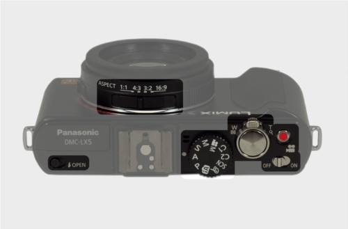

Na górnej ścianie aparatu idąc od lewej strony znajdujemy następujące elementy sterujące:
  • wysuwanie lampy błyskowej,
  • pokrętło wyboru trybu,
    • iA Intelligent Auto; ustawienia wybierane automatycznie,
    • P programowany tryb AE; z wykorzystaniem własnych ustawień,
    • A AE z priorytetem przysłony,
    • S AE z priorytetem migawki,
    • M ręcznej ekspozycji,
    • filmowania kreatywnego,
    • C1, C2 użytkownika,
    • SCN scen,
    • własnych barw.
  • dźwignia zoom,
  • spust migawki,
  • włącznik trybu filmowania,
  • zasilanie [ON/OFF].
Na górze tubusu obiektywu umieszczono przełącznik wyboru formatu obrazu:
  • 1:1,
  • 4:3,
  • 3:2,
  • 16:9.

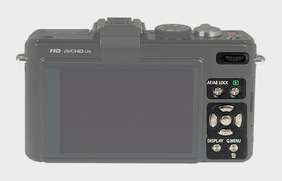

Pokrętło i klawisze na tylnej ścianie aparatu zostały zgrupowane po prawej stronie od ekranu LCD. Idąc od góry są to kolejno:
  • pokrętło obrotowe,
  • przycisk [AF/AE LOCK],
  • przycisk odtwarzania,
  • wskaźnik stanu,
  • przycisk [MENU/SET],
  • przycisk [DISPLAY],
  • przycisk [Q.MENU] / Usuwania.
Przyciski kierunkowe odpowiadają funkcjom:
  • przycisk [FOCUS] (górny),
  • przycisk funkcji – można przyporządkować często używane menu: [TRYB FILMU], [JAKOŚĆ], [TRYB POMIARU], [BALANS BIELI], [TRYB AF], [I.EKSPOZYCJA], [LINIE POMOC.], [OBSZ. NAGR.] / [WYŚW. RESZTY], [LAMPA BŁYSK.], [AUTO BRACKET], [FORMAT BRACK.] (dolny),
  • przycisk samowyzwalacza (lewy),
  • określanie czułości ISO (prawy).

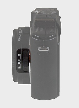

Po lewej stronie obudowy obiektywu umieszczono przełącznik trybów ustawiania ostrości, od góry to tryby:
  • AF automatyczny,
  • AF w trybie Macro,
  • MF ręczny.

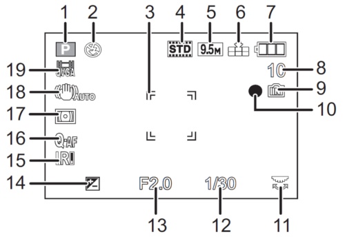

Poniżej przedstawiamy informacje jakie mogą pojawić się na ekranie w trybie fotografowania.
  1. tryb nagrywania,
  2. tryb lampy błyskowej,
  3. ramka AF,
  4. tryb filmu,
  5. rozmiar obrazu,
  6. jakość,
  7. wskaźnik akumulatora,
  8. liczba możliwych do zapisania zdjęć / ostrość,
  9. wbudowana pamięć – karta (wyświetlane tylko podczas nagrywania),
  10. stan zapisu,
  11. tylne pokrętło / czułość ISO,
  12. prędkość migawki,
  13. wartość przysłony,
  14. kompensacja ekspozycji,
  15. rozdzielczość inteligentna,
  16. szybkie ustawianie ostrości,
  17. tryb pomiaru,
  18. optyczny stabilizator obrazu / ostrzeżenie przed drganiami,
  19. tryb nagrywania (nagrywanie filmów) / jakość nagrywania.

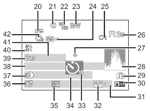

W kolejnym trybie (w tym w trybie filmowania) na ekranie mamy następujące informacje:
  1. nagrywanie w trybie makro AF / śledzenie AF / MF / wycisz. wiatru,
  2. balans bieli / dokładna regulacja balansu bieli,
  3. czułość ISO / ustawienie Limit ISO,
  4. efekty barwne,
  5. ustawienie mocy lampy błyskowej,
  6. ustawienia własne,
  7. dostępny czas nagrywania,
  8. punkt docelowy obiektu,
  9. histogram,
  10. data podróży / upływający czas nagrania,
  11. tryb Intelligent ISO / śledzenie AF,
  12. aktualna data i godzina / data i godzina docelowego miejsca podróży lub zoom / rozszerzony zoom optyczny / zoom inteligentny / zoom cyfrowy / step zoom,
  13. minimalna prędkość migawki,
  14. tryb samowyzwalacza,
  15. wiek / docelowe miejsce / zakres ustawiania ostrości,
  16. programowana zmiana ustawień,
  17. tryb LCD,
  18. inteligentna ekspozycja,
  19. imię (twarzy rozpoznanej przez system rozpoznawania twarzy),
  20. ciągły tryb AF / lampa wspomagająca dla trybu AF / blokada AF,
  21. blokada AF/AE,
  22. liczba dni od daty wyjazdu,
  23. zdjęcia seryjne / tryb zdjęć wielokrotnych (autobracketing) / tryb wielokrotnego formatu obrazu / bracket balansu bieli / wielokrotna ekspozycja.

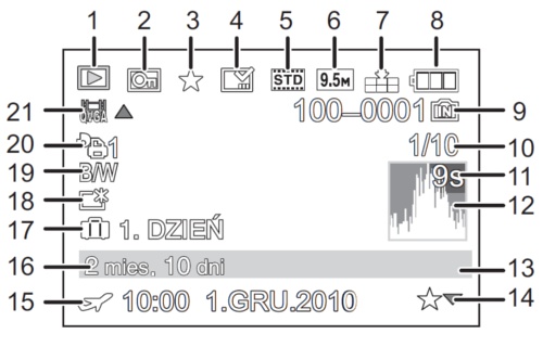

Podczas przeglądania zdjęć możemy otrzymać następujące informacje:
  1. tryb odtwarzania,
  2. zdjęcie zabezpieczone,
  3. ulubione,
  4. wskaźnik nałożenia tekstu,
  5. tryb filmu,
  6. rozmiar obrazu,
  7. jakość,
  8. wskaźnik akumulatora,
  9. numer folderu-pliku / wbudowana pamięć / upływający czas odtwarzania,
  10. numer zdjęcia / łączna liczba zdjęć,
  11. czas nagrywania filmu,
  12. histogram,
  13. dane nagrywania,
  14. ustawienia ulubionych,
  15. zapisana data i godzina / czas światowy / imię / docelowe miejsce / tytuł,
  16. wiek,
  17. liczba dni od daty wyjazdu,
  18. tryb Power LCD,
  19. efekty barwne,
  20. liczba wydruków,
  21. odtwarzanie filmów, jakość nagrywania, ikona ostrzegawcza.

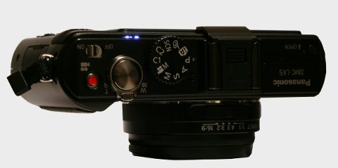

Początkowo zamierzaliśmy chwalić Lumiksa LX5 za dobrą jakość wykonania. Wszystkie elementy sterujące działają sprawnie, a klapki zamykające komorę akumulatora oraz gniazda, otwierają się i zamykają bezproblemowo. Nie możemy jednak przemilczeć faktu, że ściany obudowy lekko uginały się już pod dość małym naciskiem palców.
Największą wpadką okazały się spore szpary w obudowie. Na zamieszczonym powyżej zdjęciu mamy widok swobodnie leżącego aparatu, ale z włączonym ekranem LCD. Niebieskawe światło jakie widać wzdłuż krawędzi obudowy nad spustem migawki pochodzi właśnie z niego.
